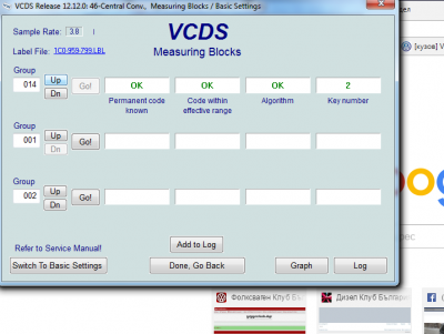

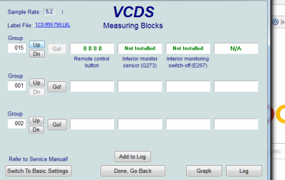

Здравейте.Имам 2 проблема единия го купих с колата другия стана след това.
1вия - багажника не се отваря от никъде освен от ключалката ( от вратата и от дръжката на багажника НЕ се отваря в всякаква позиция на ключалката ) евентуално къде може да е проблема? Прилагам и код на грешките който са записани от VCDS-то.
2рия - купих колата след около 2 седмици отключване заключване с дистанционното спря да работи.Веднага проверих батерията чисто нова Duracell не е от нея и така до ден днешен отключвам и заключвам с ключа според VCDS всичко работи засича си сигналите от дистанционното НО ДО ТАМ! Прилагам и скрийншот към проблема.
Благодаря на отзовалите се !
