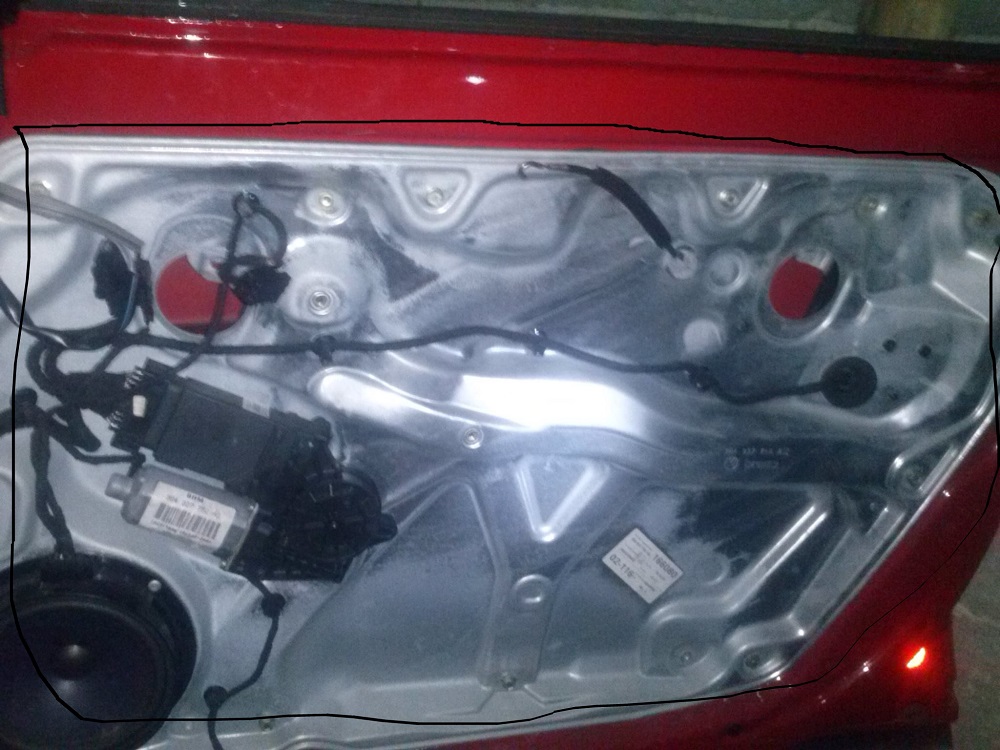

Колеги алуминиевата тава, на седан-комби еднакви ли са? Приятел има седан, предна дясна и задна лява са му за смяна, намерил си е обаче от комби? За тази тава говоря

Мнениеот Zdravko Zankov » Пет 03 фев 2017 23:10

Обикновено се къса ламарината около нитовете в долния край, които държат релсите на ел стъклото. Това принципно може да се преправи с къси болтове с големи шайби.
Иначе не би трябвало да има разлика във вратите при седан и комби, освен задната врата де

Сменял е микроключетата в бравите, след като е свалил алуминиевите тави, ги е изкривил и сега като ги сложим стой грозно. Затова колегата, реши да ги смени с други. Значи за предната няма проблем, но задната няма да пасне на седана?
