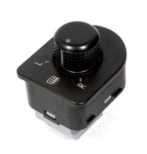

колеги, малко в страни но може ли някой да снима копчето си за огледалата което да има потгрев, защото моето има само 2 положения - интересно ми е да го видя, и евентуално да си търся такова и в огледала с подгряване - щото зимата си е нужда. към пръскалките отиват кабели но дали работят ше си каже назима....

Моето е такова.

Мнениеот butsefal » Вто 07 окт 2014 22:47
това н а б5 или на 5.5
paaco
Мнения: 262
Регистриран на: Чет 30 юли 2009 10:10
Автомобил: Passat 5.5 1.9 TDI
Двигател: AVF 2005
Местоположение: sofia
Re: Б5 подгряване на огледалата и дюзите на чистачките
Мнениеот paaco » Сря 08 окт 2014 14:48
на 5,5

С джойстик ли си или с четирипосочен бутон? Щото при мене подгрева е вързан към подгрева на задното стъкло и копчето за регулиране не играе роля там. С четирипосочен бутон съм...

с четирипосочен бутон съм. Възможно ли е да нямам подгрев на огледалата :gruebel

За най-лесно свали някое от огледалата и виж дали на него са закачени две жици. Ако има жици -има подгрев, ако няма жици -няма подгрев.
