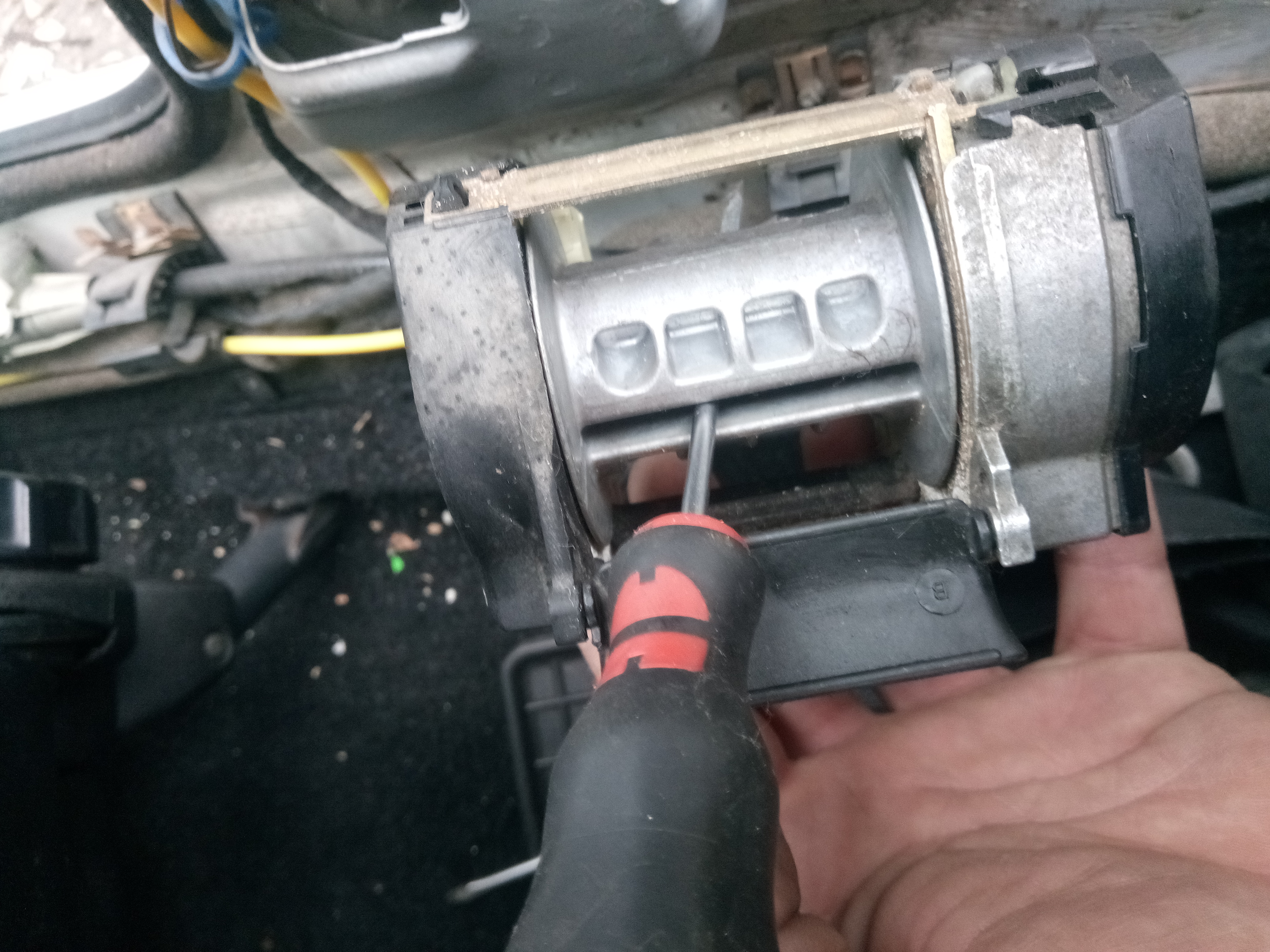

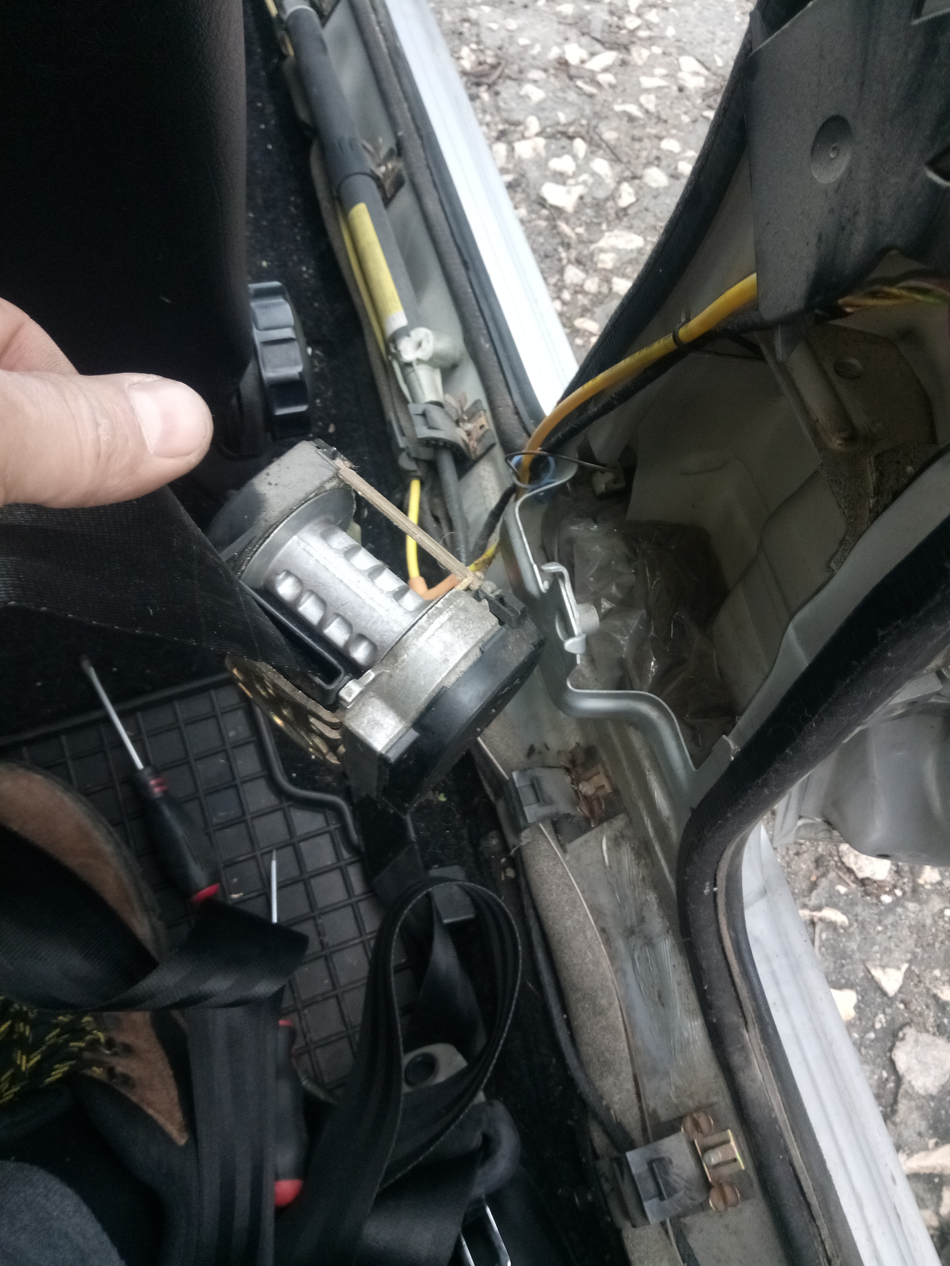

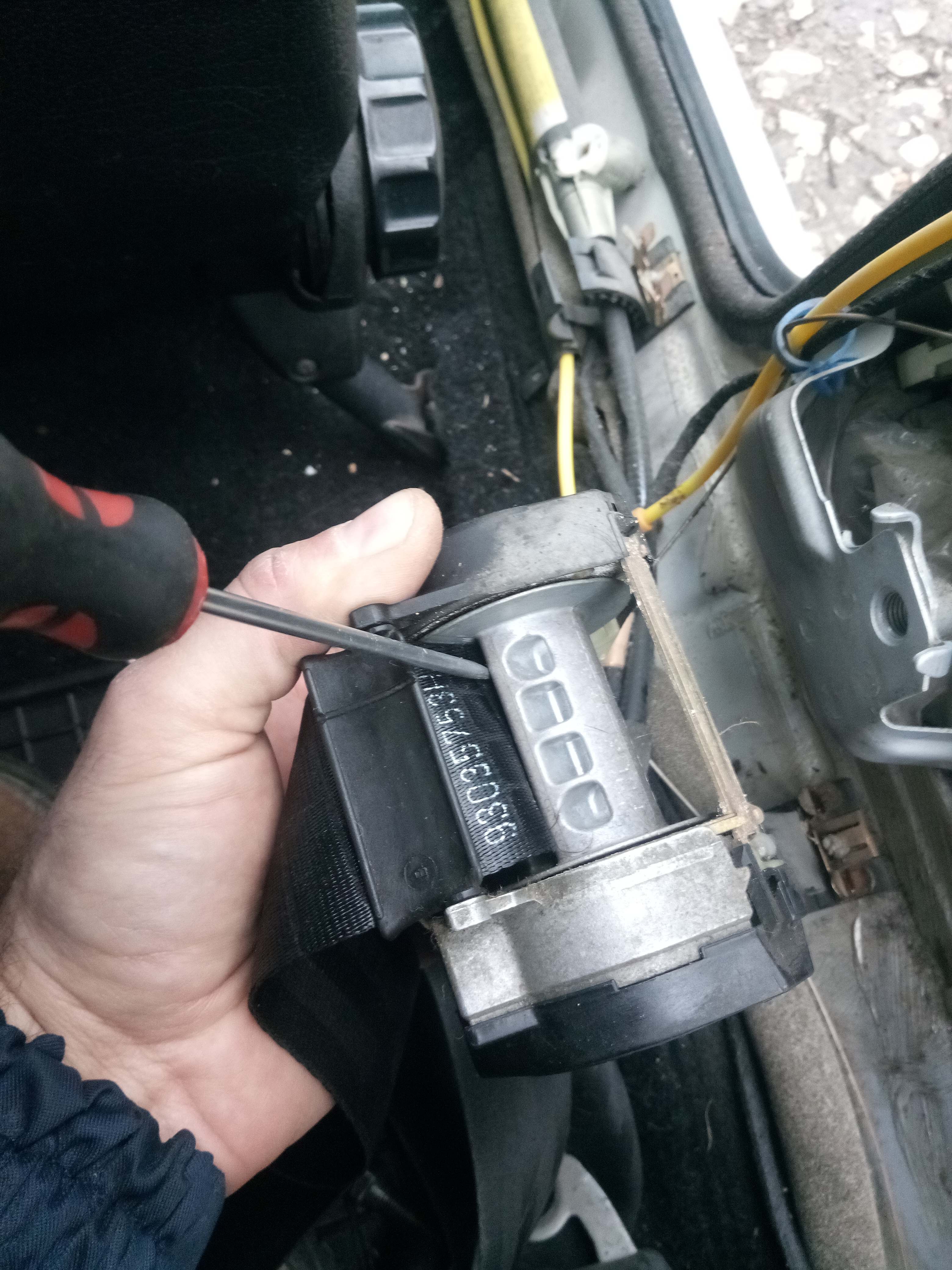

gogo_lv написа:Съжaлявам ,че нямам снимков материал. правил съм го отдавна на личната кола(VW-golf2) и на служебния бус (Mercedes-Sprinter CDI213) който е с еърбег.:
За мераклии които искат да изперат коланите и да натегнат механизма 1-2 оборота не е сложно.

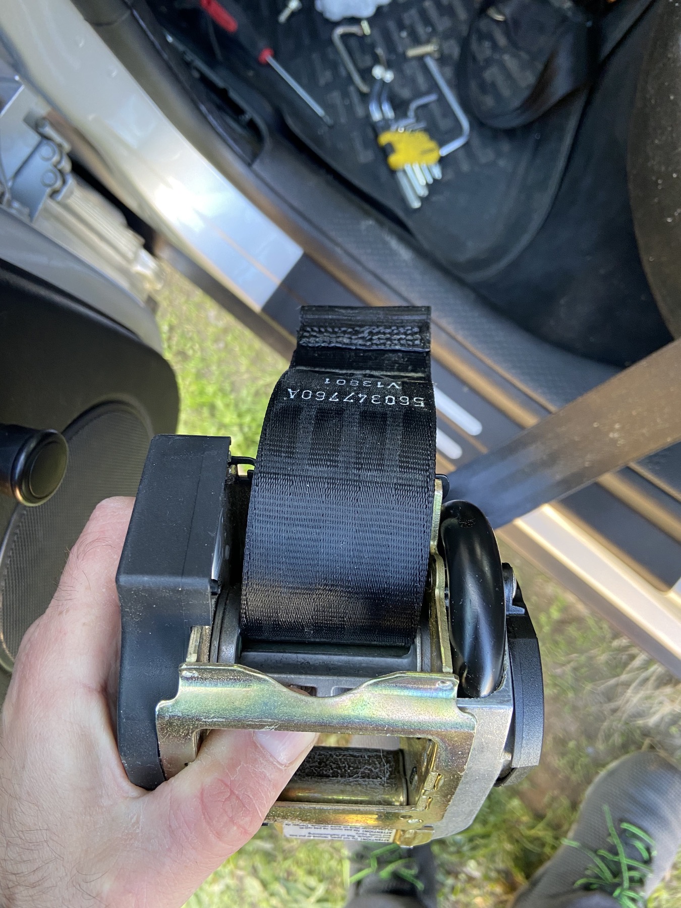

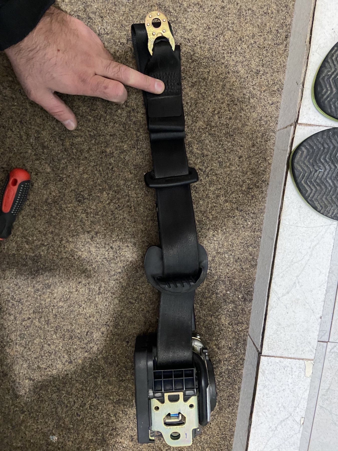

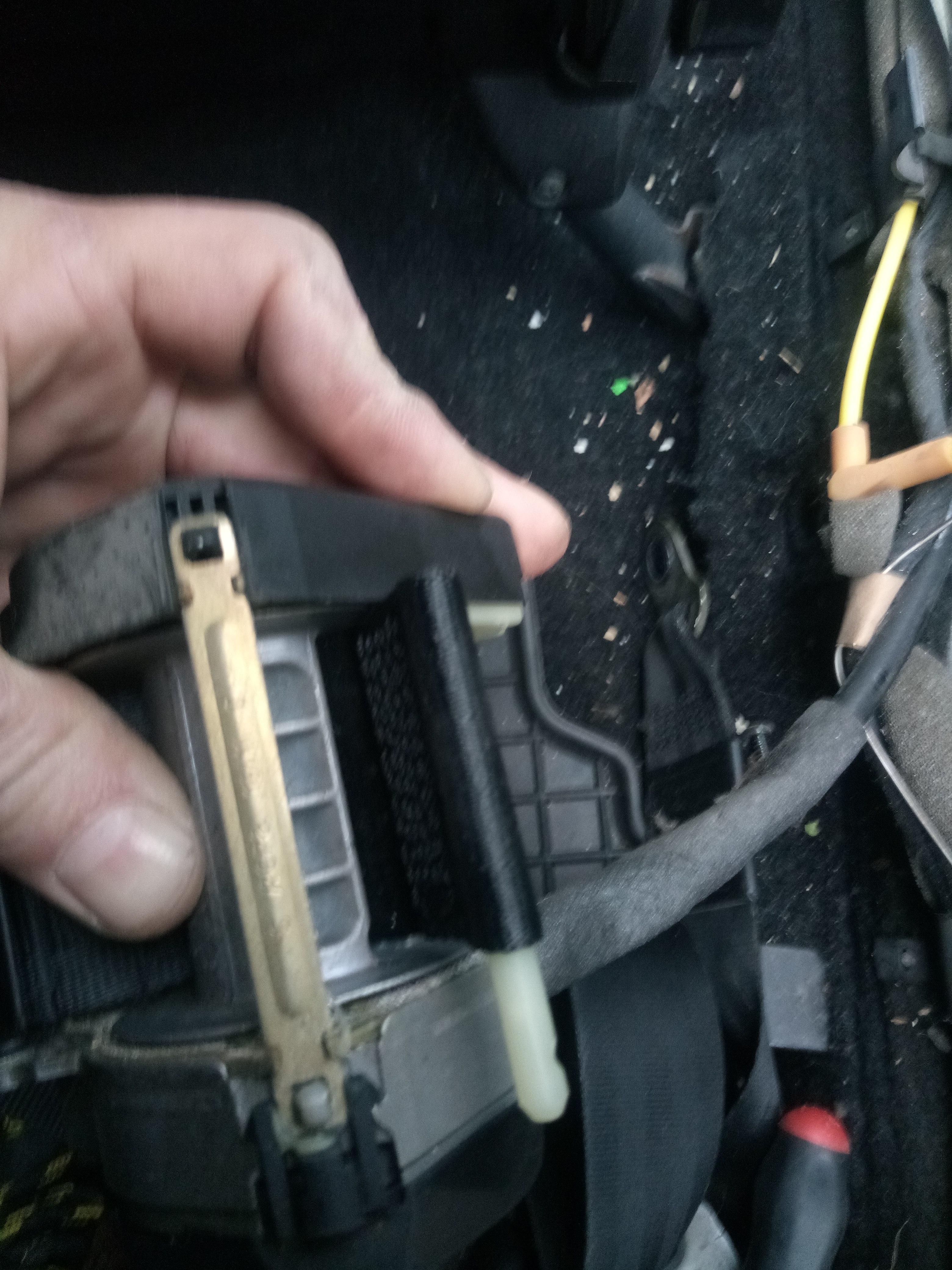

Направих процедура по свалянето изцяло на машинката като отделих от нея колана. Изпрах го като търках с четка.Падна доста кафяво от него. Навих и още два оборота на пружината..Има известна разлика след монтирането, но мисля да закупя и спрей силиконов. Това ще е последното което ще опитам - просто друго не си струва от там нататък. Самата пластмаса в която се търка колана и прави най-големия ъгъл на прегъване горе в гредата е вече напукана (отдолу е метал) от годините и с нея неможе да се направи нищо. Именно тя според мен е износена и забавя връщането, затова ще сложа от спрея и върху нея.
