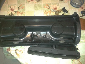

А някой да помогне с половината от механизма дето е във вратичката на жабката - едното лостче е счупено а другото дето го натиска бравичката го няма.

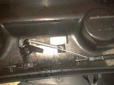

Понеже не можах да изчакам за резервни части от жабка донор, с малко въображение стоманена тел и силиконово лепило сътворих ето това. Искам да Благодаря на всички колеги, които са се престрашили да разлепят смотаната жабка и да дадат ценна информация, как да си я направим сами. Аз на моята пружинката и единия работен орган заедно с дръжката я направих без да я отварям, но при мен липсват половината части - вероятно захвърлени от предишният собственик, а след хирургическата намеса с помощта на отвертката сега ми работят и двата заключващи щифта. Надявам се досадното клопане да изчезне. :beer
