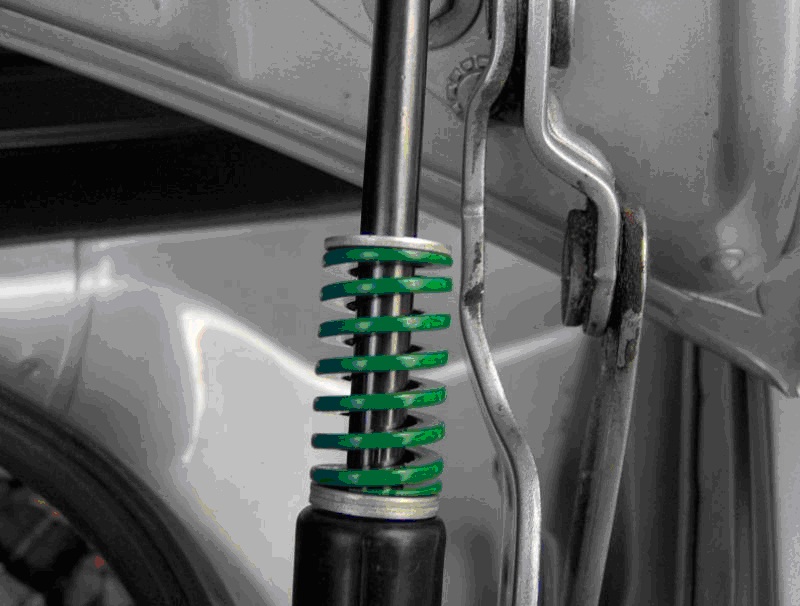

Нещата който са необходими са:
1.Едно амортисьорче A6 “Febi bilstein”:23 378 (ако се слага на Пасат,Толедо или нещо със по тежък багажник сигурно може и 2бр.)
http://www.mister-auto.com/verin-coffre ... 23378.html
2.Две пружини: SZ 8010.20.32
http://cgi.ebay.fr/ws/eBayISAPI.dll?Vie ... 0637082475
3.Две бъмперчета от сироко: 1K8 827 761 C
Отваряне с ключа:
Отваряне от Бутон:
Бутонът е:
3B0 959 831 A 01C

Няма планки брато,амортисьор,пружина и оназ простотия от сироко!
За ключа си прав,но може и със стандартният!
Има и малко по инсталацияата,машинка от резервоар,копче,реле 79...
Абе понасъбират се парички,хич да не е!
100лв от раз!Може и да качи нагоре...
