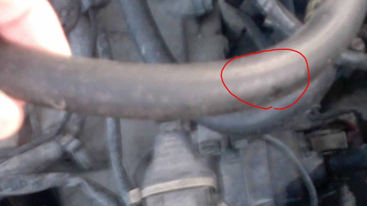

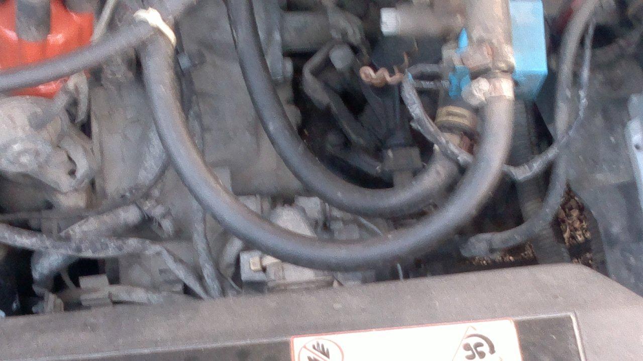

Хубаво е че запазваме уважение един към друг, още по-вече че тук основната идея е да си помагаме и да си бъдем полезни.
Радиатора го смених още първата зима при покупката на колата, заради теч. Термостата го смених преди 18месеца, но това не означава че не може да е тръгнал.
Прилагам снимки които направих сутринта, на единият от маркучите захранващ изпарителя на АГУ-то. Както писах преди забелязах засъхналите микроскопични балончета и засъхнало по задната част на маркуча на едно единствено място. Не съм поглеждал още зад моното, както и не съм пробвал варианта за слушането на изпускане на налягане при изключен и добре загрят двигател.
Възможно ли е ако маркуча които се вижда на снимката се окаже че изпуска, това да е проблема с по-високата температура, при положение че приемем термостата за изправен?

да,ако има пробив някъде термостата е изправен.И обратно,ако всичко е наред значи той не е.Аз лично бих огледал и другите маркучи,този нещо не ми говори нищо.Възможно ли е тази 1 седмица без доливане да си карал само на къси разстояния?
