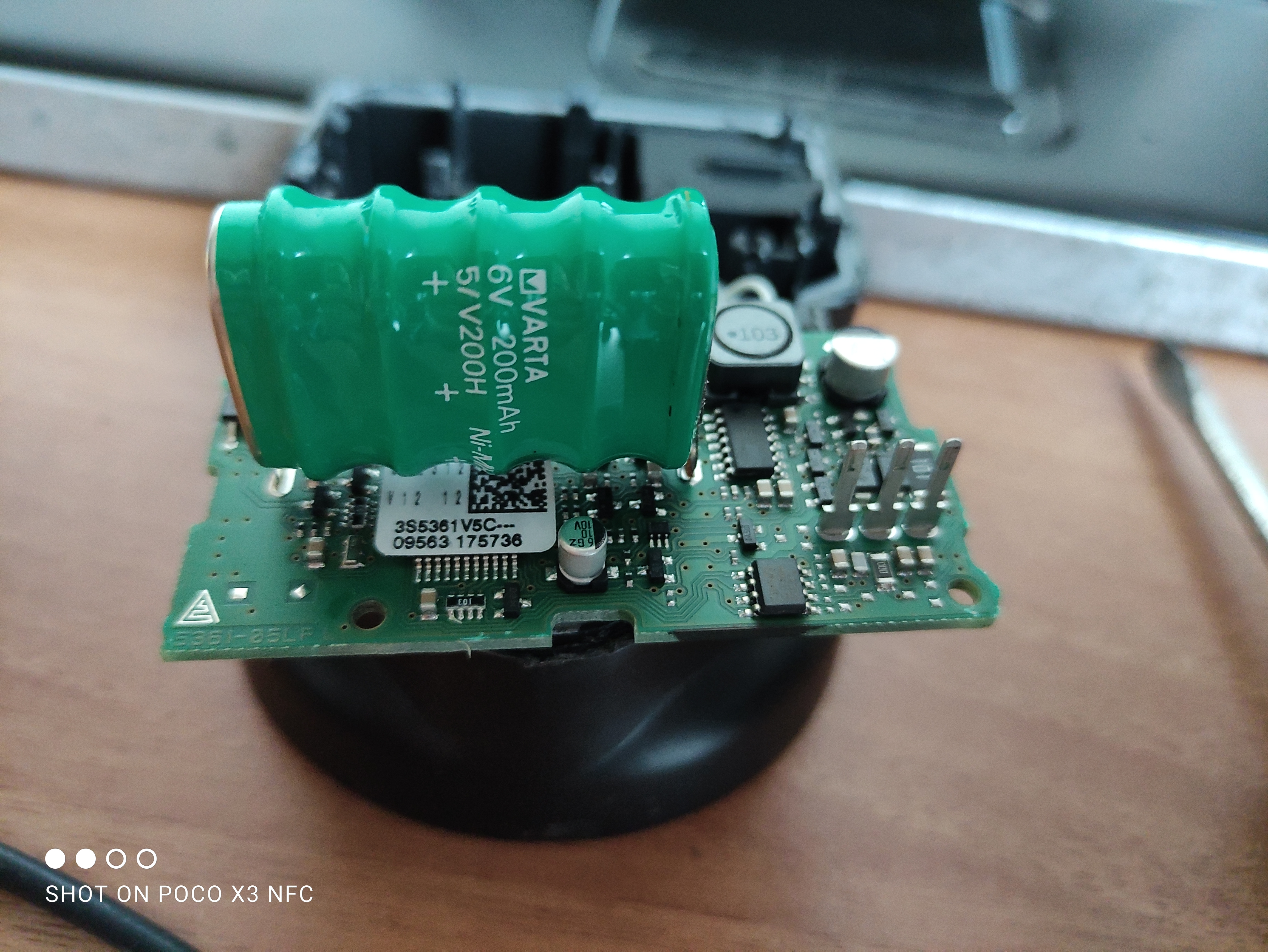

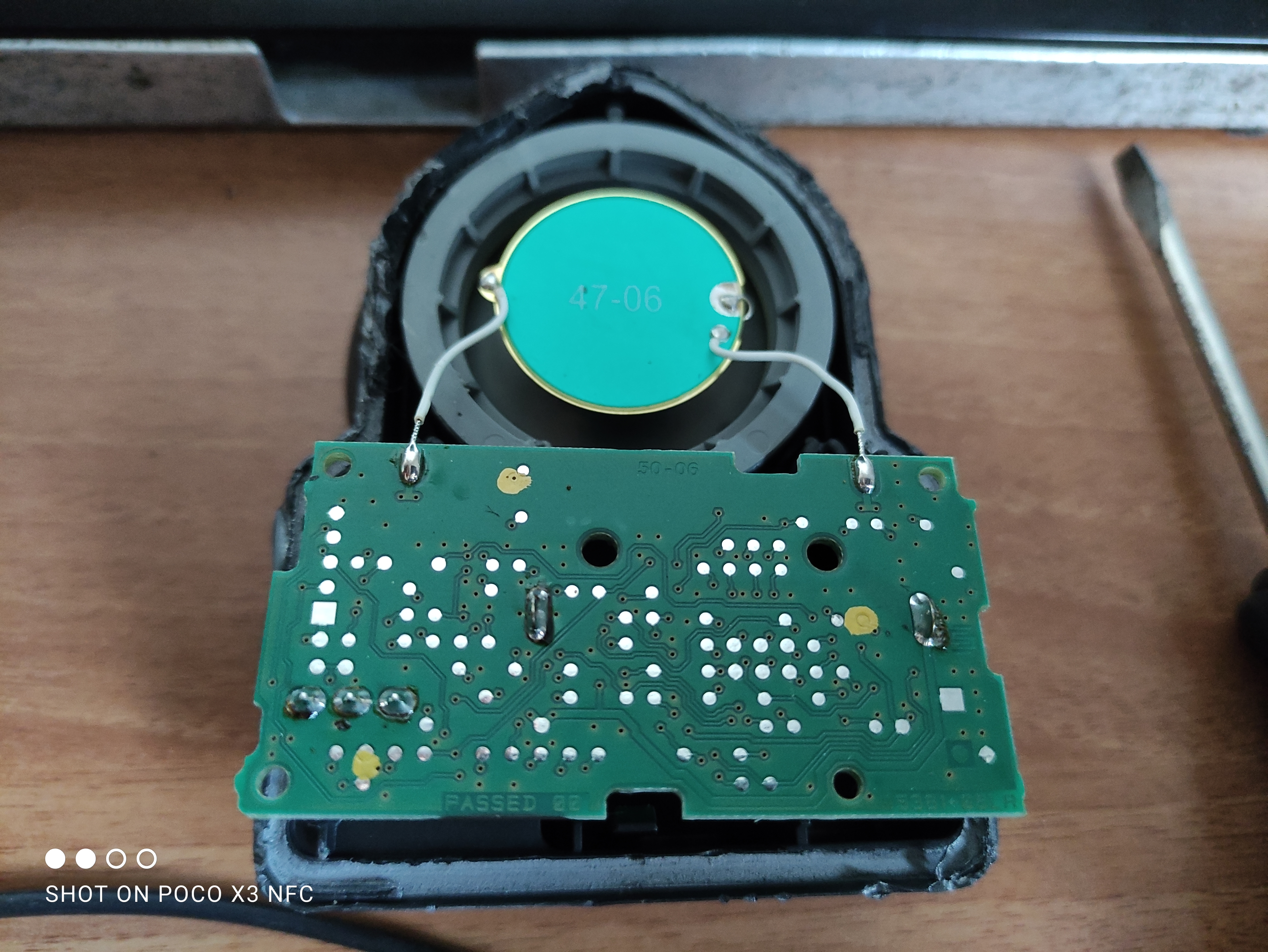

По отношение на алармите, ако колата трябва да има аларма, а тя не се чува, първо трябва се започне с VAGCOM-а, защото може да се окаже, че просто е блокирана, изключена, затова не работи. В моя случай се оказа така. Но в случая на един колега, чиято аларма разглобих се е случило това:
Тази платка да се ремонтира, не е дори и по моите сили, признавам си :biggrin .
Това са габаритите на батерията, ако някой реши да си купи предварително. Параметрите също се виждат Li-MH 6V, 200mAh.
Аз лично съм убеден, че сирената на всяка (най-вече) работеща аларма от този вид трябва на 6-7 години да се отваря и да се сменя батерията. Всъщност не зная кога ще и' дойде реда да я извадя, но сериозно ще помисля как да сложа новата батерия извън кутията на сирената.

Здравейте, от около половин година имам Пасат b6 2007 година FSI, и при мен от скоро го имам този проблем с фабрична аларма най-вероятно(чува се като звук от аларма на часовник сутрин, даже в началото си помислих че е някакъв часовник) безпричинно се задейства
Първия път когато се задейства беше преди около две седмици един такъв интервал но се оправи и сега пак, но вече доста по-често.
Най-вероятно и при мене ще проблема с батериите и смятам да си поръчам такива батерии даже още преди да сваля алармата.
Батериите като ги гледам от снимката са никел-металхидридни а не литиеви
Откъде мога да купя такива батерии?

Най вероятно това са елементите, отговарят на формата и размерите които сте дали
ето и линк: http://tpetrov.com/search.php?prod=%D0% ... 0mAh+V200H

Аз естествено, не съм сменял батерията на моята аларма :-) , макар, че се бях зарекъл. Най-добре немери цяла батерия, защото тези отделни елементи (клетки) как ще ги снадиш? Те не се запояват, а се заваряват точково. В Ali-то има такива апаратчета за заваряване. Те са платка с няколко силови MOSFET и пускат голям ток за кратко време, използва се акумулатор.

Готово смених ги, малко трудно се запояват елементите но с по силен поялник и кратковременно задържане на поялника става, без да се загряват много батериите.
Цялата тази процедура по смяна на елементите не е много лесна, сега да видим какъв ще е резултатът.
Между другото като замерих старите батерии показваха 6.90 V и съм си ги запазил съответно може и да не е от тях но за по-сигурно ги смених [img]

Платката изглежда много добре

Така, както казваш 6.9V, проблемът не е бил в батерията. А за запояването на клетките, не бива да се прави така, не е проблемът в това, че нямаме добър поялник или ни липсва опит за работа с него. Или клетките прегряват или се получава лоша (студена) спойка.

Напълно е възможно.
Някоя от клетките на батерията в сирената е окъсила, електрониката вижда, че напрежението е по-ниско от колкото трябва и непрекъснато зарежда. Такава батерия няма как да се зареди, а зарядния ток, който не спира, много бързо поврежда и останалите клетки, които пък се разтичат и химикалите разяждат платката и цялата сирена става за биклука, а през цялото време има консумация и ти изтощава акумулатора.
