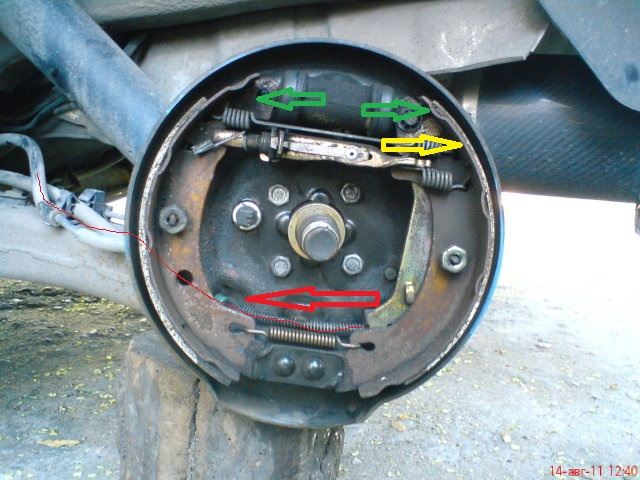

Едно бързо подсказване.
Като дръпнеш ръчната посредством жилото, лоста свързан с накладката се задвижва в посока на червената стрелка и избутва накладката в посока жълтата стрелка за да опре в барабана и да свърши работа.
Зелените стрелки са на цилиндърчето на крачната спирачка, като натиснеш избутва двете накладки навън.
Т.е като регулираш ръчната спирачка едната накладка отива максимално близо до барабана, а посредством желязото между двете накладки и другата отива на същото разстояние към барабана и от там идва подобрението при натискане на хидравличната спирачка.
П.С Снимката е на спирачки на някакво рено, но това беше измежду първите намерени с гугъл, на пасата е същото като принцип и на външен вид

К.Одаджийски написа:на пасата е същото като принцип и на външен вид
:th_up Само лоста под спирачния цилиндър е малко по-различен. Или поне щифта за самонагласяне на разтоянието.

Абсолютно същото е. Старото ми жило беше скъсано и нямаще нито пружина нито нищо. Само лявото колело държеше, ако може се нарече държане.
