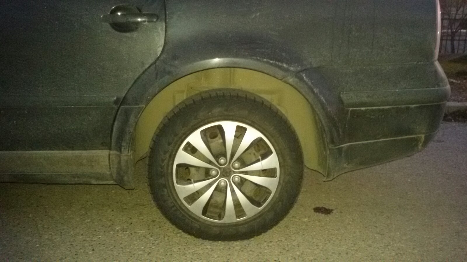

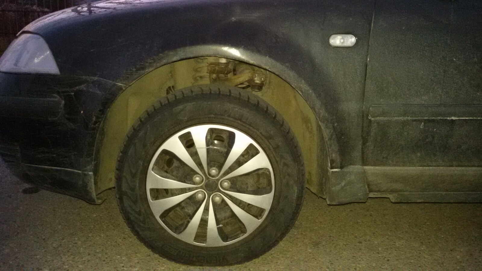

petiop написа:... и го повдигнах с втулки под тарелката на пружините, предни 2.5см задни 3см и съм много доволен.
... супер, значи поръчвам за от преде и за от заде само втулки за тарелките и няма да има ядове? (ще ползвам и аз същите размери)
DoH_KuXoT
Мнения: 6347
Re: Passat B5.5 2001 г. - Повдигане и възможни проблеми?
Мнениеот DoH_KuXoT » Чет 23 дек 2021 13:41

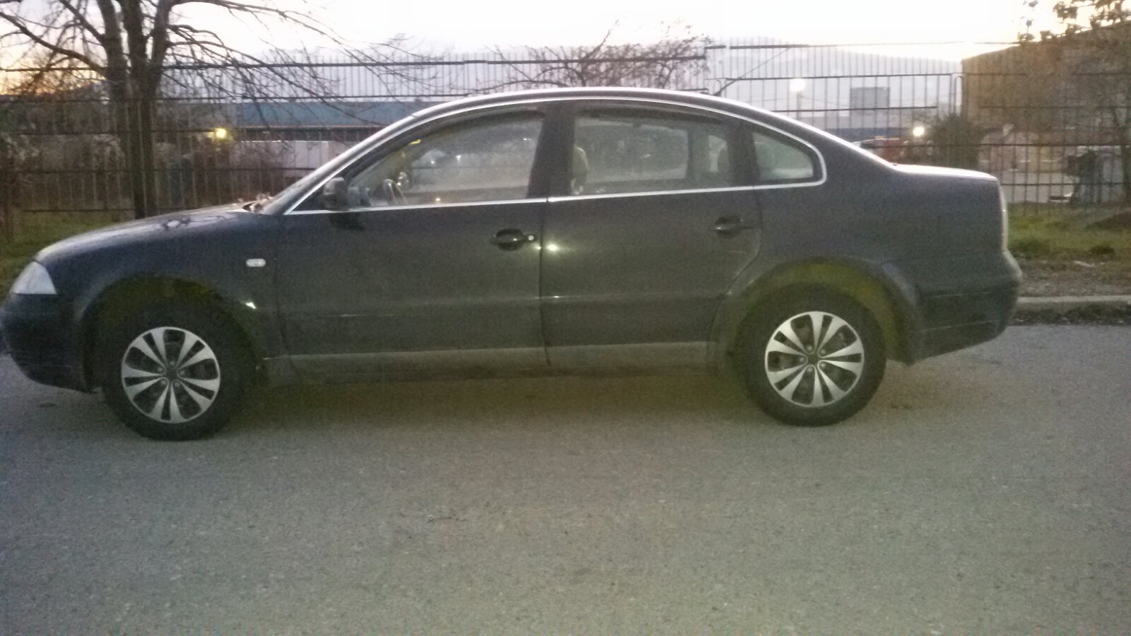

Колегата petiop ми изпрати снимки, качвам ги , на който му е интересно как се е получило

ужас :eek въобще не ми харесва как изглежда, ама варианти няма :cry еми ... ще се подготвя от сега за гадната визия, но поне няма да "тупам" по корем :cry

струва ми се малко вирнат отзад ,иначе с едни по-големи джанти ще извади доста добра визия

Лично на мен колата по-горе е вирната твърде много. Има ли проблеми със стабилността и лашкане по завоите?
При нужда, аз бих сложил 205/60/16 вместо стандартните 205/55/16 (идват с 20мм по-голям диаметър, респективно 1 см. във височината).
Аз лятото карам с 215/50/17, вместо 225/45/17, което е 14мм по-голям диаметър и разликата е видима, особено в "запълването" на калника.

tdi fen написа:струва ми се малко вирнат отзад ,..
Отпред е по-вирнато, поне аз така го виждам. Отзад бива сякаш.
Zdravko Zankov
Мнения: 13645
Мнениеот Zdravko Zankov » Пон 27 дек 2021 21:20
Този Пасат е нереално високо щтъркокрак. Това вече не е Пасат. Има други класове автомобили за тия цели.
