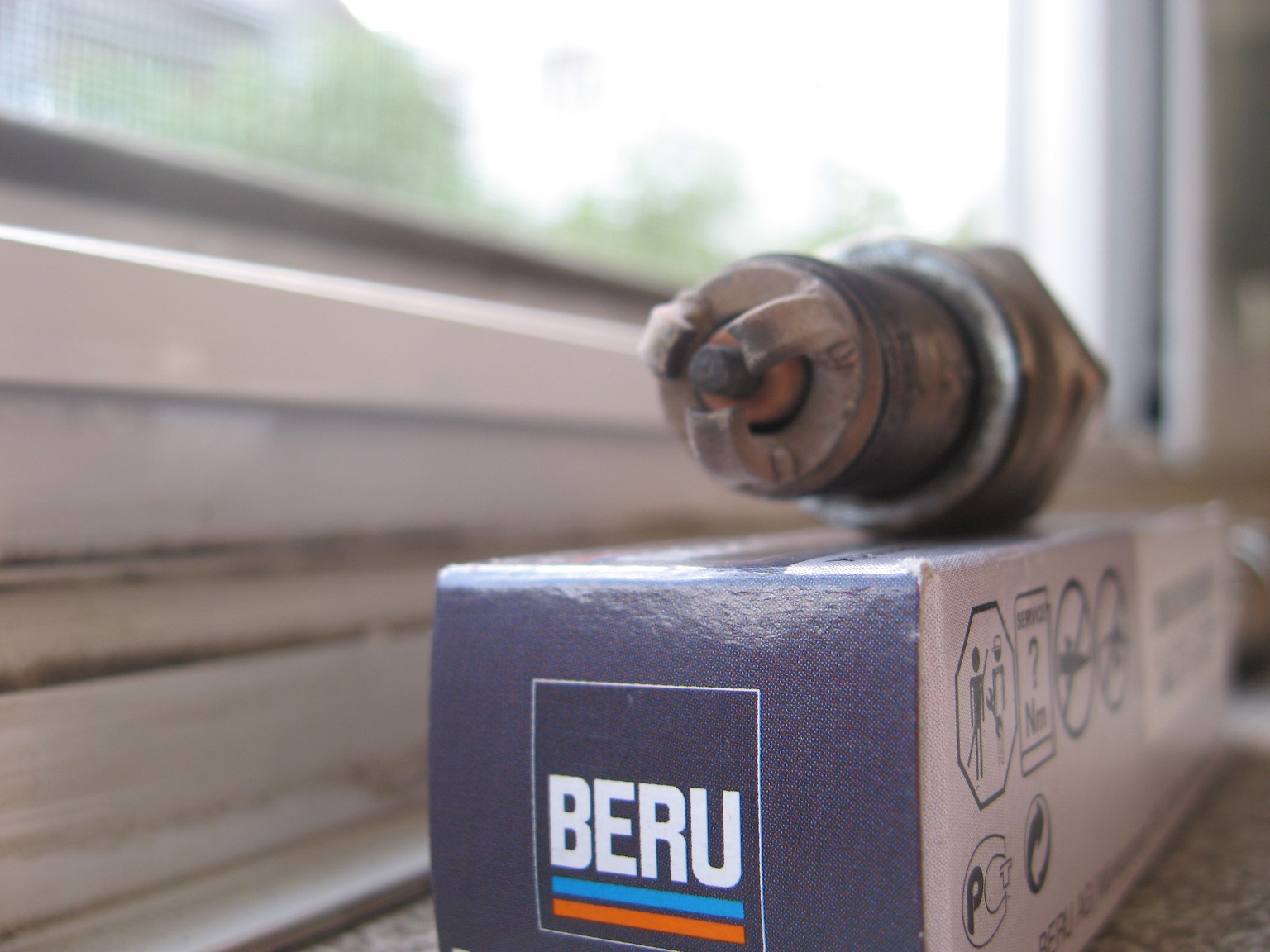

Тия свещи като им гледам централния електрод дали някога са сменявани? Да не е с оригиналните още :icon_lol
Прикачената снимка е на нормално работеща свещ с прилично нагласени смеси на горивото :mhihi Това са свещите на старата ми Джета, които смених пак с Беру.

stefan4o написа:Тия свещи като им гледам централния електрод дали някога са сменявани? Да не е с оригиналните още :icon_lol
инжектопляктор написа: Свещите са 3 полюсни от старият ми VW, на който са карани по-малко от 4000км и са почти нови.
Стефан е на няколко салати явно...Неговите са по-износени,но са карани на газ,та цвета им е от бедна смес.Тия на инжектопляктора са на бензин,както е отбелязал Камен,най-вероятно не са за тази кола,или горят масло,или просто сместа е богата.

Май ти си на няколко салати... Я виж цвета на централния електрод (цвят малко по-светъл от керемиден) и отвори някое ръководство. Иначе, че са изядени - да, все пак са на около 16-17к км, ако помня добре.
Кажи на тая картинка, моята на коя ти прилича от всички?:

На мен си ми изглеждат екстра свещите на инжектопляктора. В смисъл, може би по богата смес, но не са много стари тия свещи. Централния електрод все още не е стана триъгълен от износването

Аз съм на една малка,ама кво да гледам?На моя телевизор са с цвят на битумна керемида,ако това има значение.А ти къде видя оригиналните?
пп Твоите са точно от каране на газ с бедна смес

Iezekil написа:Аз съм на една малка,ама кво да гледам?На моя телевизор са с цвят на битумна керемида,ако това има значение.А ти къде видя оригиналните?
Вземи отвори един учебник по ДВГ и не ми губи времето да ти обяснявам за цвета на електрода :th_up На газ с плочка на практика е невъзможно гвс да е оптимална при всички режими, ама няма смисъл да си говорим тези неща в тази тема. Факт е, че по свещите на колегата с пасата личи, че колата му изобщо не работи като хората.
