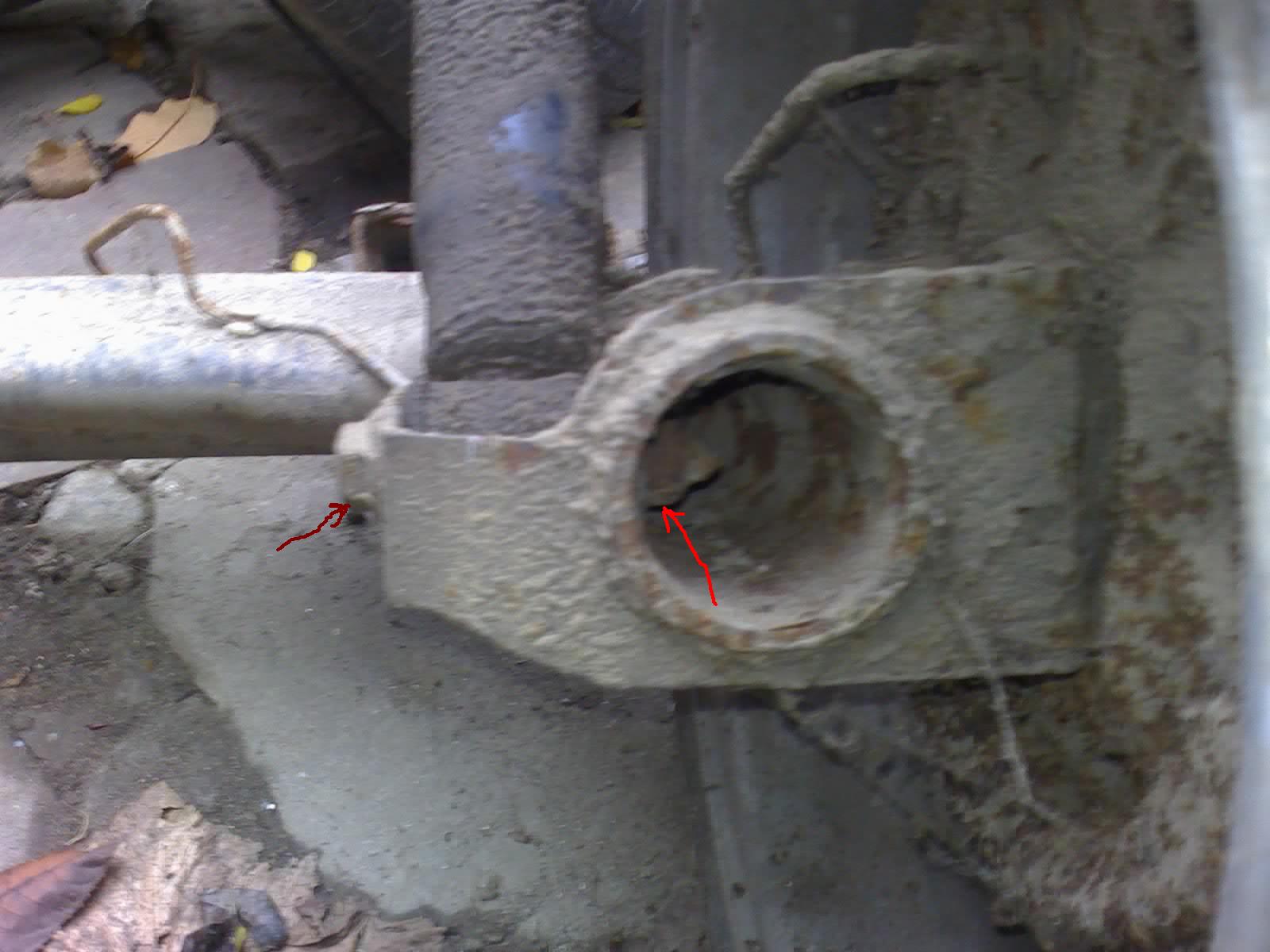

goppa написа:Много ясно.
Да, ама не очаквах двата да протекат едновременно.

Аз пък го очаквах. Все пак и двата са подскачали по едни и същи счупени пътища в една и съща кал, сол и мизерия едно и също време. Що да не се повредят едновременно?

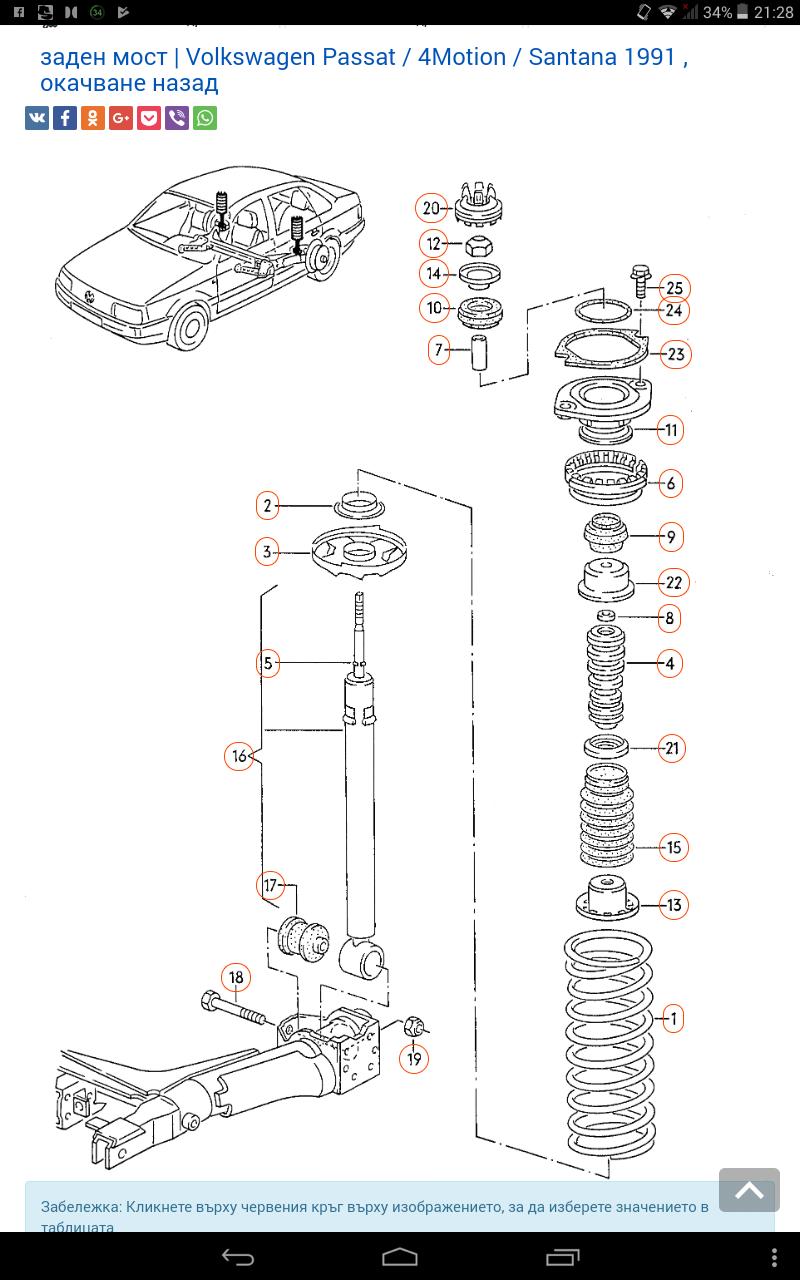

Не знам. Долу болта при шенкела преди да се пробвам да го развивам да го загрея?
goppa
Мнения: 8032
Автомобил: Seat Alhambra
Двигател: CFFB
Re: VW Passat B3 1.8RP 89г - тропане отзад
Мнениеот goppa » Сря 15 ное 2017 22:36
Кой болт?
инжектопляктор
Мнения: 4192
Регистриран на: Нед 21 сеп 2014 0:54
Мнениеот инжектопляктор » Сря 15 ное 2017 23:37
goppa написа:Кой болт?
Тоя болт дето държи долу амортисьора за моста. Тоя до оста на колелото.
Еви му майката, да не скъсам долния болт като ги свалям, другото не ми пука.

Нагряваш, пръскаш с вд40 и се надяваш да се отвие, пък ако успееш да го скъсаш, въпреки, че тоя болт е поне 9.9 якост, ще го смениш. Лошото е, че има ухо и не можеш да бръкнеш с малък флекс направо да го отрежеш. Най добре мини през някой сервиз да ти ги отвият с гайковерта, че с тресчотка на трупче си е малък ад. Завиват ти ги колкото да се прибереш и си ги отвивай на воля
Pet_rov
Мнения: 4509
Автомобил: Passat Variant B4
Двигател: ADZ 1996
Мнениеот Pet_rov » Чет 16 ное 2017 9:31
Потвърждавам, без корав гайковерт е мисия невъзможна.
Iezekil
Мнения: 6186
Автомобил: Passat B4 Variant
Двигател: ABS 94
Мнениеот Iezekil » Чет 16 ное 2017 9:57
Аз ги отвих с лула и рамо,не пречи да пробваш.

А, да бе. То е болт, не се навива в моста. Дори и да се скъса, ще се отреже.. :biggrin
Iezekil написа:Аз ги отвих с лула и рамо
Аз имам 50 санта рамо. Надявам се да стигне. :th_up

Болт е, гайката е вътре в тръбата на моста. По добрия вариант е да се скъса, иначе ще ти скъса нервите докато го отвиеш с рамото. Освен главата на болта, другото няма от къде да бръкнеш да го отрежеш.

Болт и гайка са.

Направо моста през средата с флекса

Яко гедоре за болта и звездогаечен ключ за ''контра'' на гайката.
