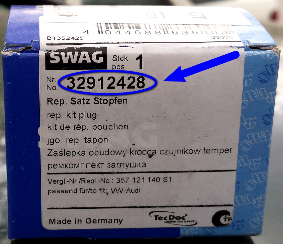

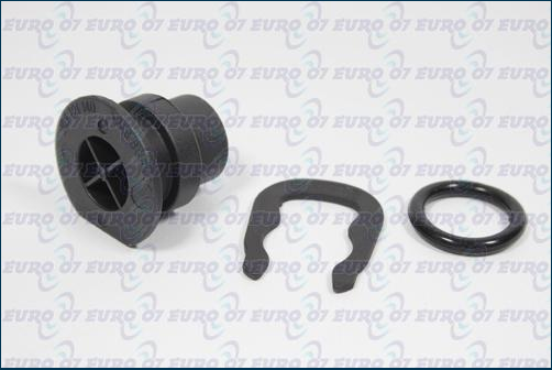

Здравейте,
Есента сменях въпросния тройник, и от магазина от които го купих ми предложиха да си закупя и нова тапа. Цената беше около лев в комплекта влизаше уплътнение тапа и пластмасова скоба.
И мойта тапа се беше сцепила и изтичаше от ней антифриза. Проблема го бях решил като бях сложим на нейно място изгорял датчик за температура - същия като другия.
Мисля че кутийката още се подмята из колата, ако я намеря ще я снимам ако има на ней каталожния номер.
П.П. Ето това е кутийката на тапата, ограденото трябва да е каталожния и номер:
Това е съдържанието на кутийката:
