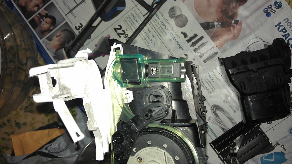

Братле,при мен фасунката изобщо не мърда даже. Не мога я извадя,имало някаква пъпка ама не излиза

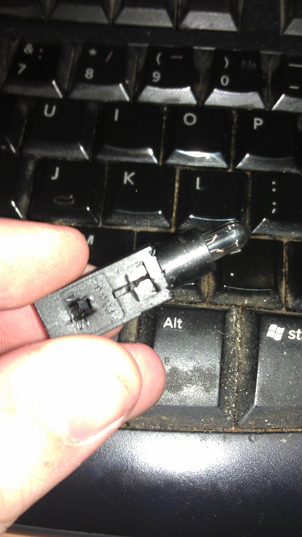

Имах впредвид, че гледах клипчета как се вадят, но при мен изобщо не помръдва дори. Мъча,мъча няма излизане и няма. Отгоре има някаква бяла пластмаса "покритие", отворих го за по-лесен достъп, но пак няма излизане.
Излезе след като почупих, половината духалка :banghead
Сега, как се вади крушката, по думи на приятели, трябва се отпой сегашната и да се запой новата крушка? Друг вариант няма ли?

@Xaxy не става номера със вадене на крушката и запояване. Има рязане, стъргане и матиране на диод.... Това клипче което съм ти пратил е идеално за да си го направиш. Аз ползвах точно него като съживявах светлинките на духалките на моята B5.5-ца.

Аз мисля,сложа обикновена крушка,а не диод защото бая занимавка е с диод-а.

С поялника, пробвах да отрежа крачетата на крушката, но без успех....? Наложи се, с макетно ножче да ги счупя. Сега запоих новата крушка, но отказва да свети? Смених крушката на запалката, там също отказва да свети идва ток, но крушката несвети?

Закриви пластинките малко и пръсни контактен спрей,някъде се губи контакт
