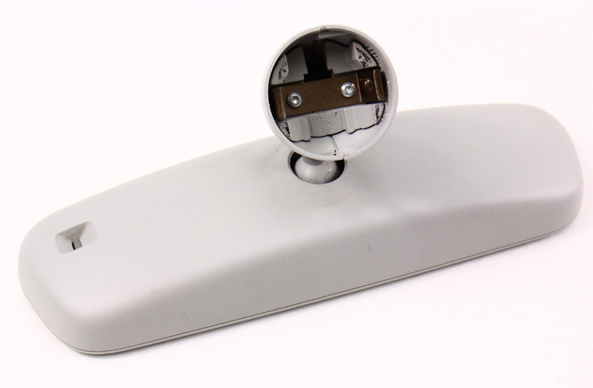

Да попитам нещо,в момента огледалото ми е такова:
http://assets.suredone.com/1517/media-p ... uine-3.jpg
Възможно ли е поставянето на това,без да се налага преправяне на инсталацията,искам да го сложа заради осветлението:
http://assets.suredone.com/1517/media-p ... uine-2.jpg
