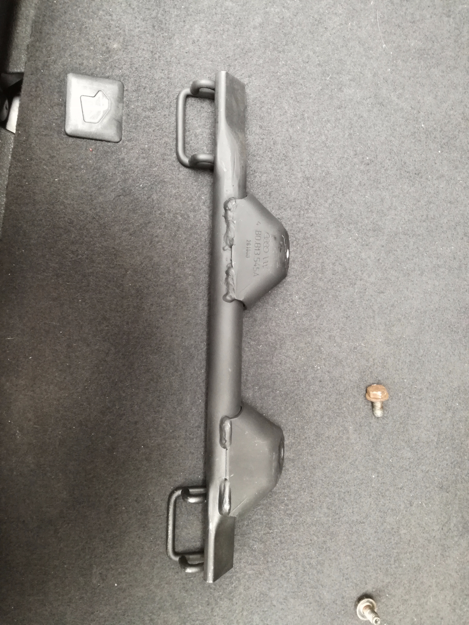

Здравейте колеги,
в процес на избиране сме на детско столче за над 9 кг, за кола (Пасат Б5.5 2003 година), та вчера жената ме пита "наща кола има ли isofix за столчето или няма, чесно казано не бях чувал за такова чудо на техниката, но долу горе разбрах за какво става въпрос. Ходих да гледам дали на седалките има, но явно нямаме. Та въпроса ми е някой знае ли дали е възможно да се сложи, трудно ли е поставянето ако е възможно и като цяло тази система по добре ли е за закрепване на столчето отколкото с коланите (на мен ми изглежда по надеждна, но все пак). Ако някой се е сблъсквал с този проблем ще се радвам да сподели.

Към колегата с въпроса за столчето.
Точно днес направих такава покупка.
Октавиа има изофикс,но не всяка. Днес на една"реанимация" за нов внос имаше един В 5.5,комфо лайн, той нямаше.
Обясни на жената,че изофикс е добро нещо,но ако столчето се слага и на кола без изофикс не е добра идея. Там нещата стоят по друг начин. Аз си избрах без. Само с колани.

Мнениеот hi4umir4uu » Вто 05 сеп 2017 8:18
Да да, ясно ми е, че на кола без изофикс, не се слага такова столче, за това се чудя дали не мога да присадя системата на колата, иначе ще си е по добре познатия метод с колани.

Re: Passat B5 и B5.5 - тунинг, подобрения, ремонти
Мнениеот MrLover » Сря 06 сеп 2017 21:19
hi4umir4uu написа:Да да, ясно ми е, че на кола без изофикс, не се слага такова столче, за това се чудя дали не мога да присадя системата на колата, иначе ще си е по добре познатия метод с колани.
Всичко е възможно. Взимаш си от Ауди А4 или Ауди А6 изофикс планки. За куатро и за 4 motion са еднакви, т.е. ако колата ти е само на предно търсиш от ауди на предно, ако е 4 motion търсиш от куатро. Трудно се намират, но ги има по моргите. Моята я взех преди няколко месеца за 30 лв. бройката. Но джамбазина ме прецака и ми даде от ауди на предно, че си я преправих :) Ето така изглежда планката :arrow

Мнениеот hi4umir4uu » Сря 06 сеп 2017 21:32
MrLover написа:
Супер, много благодаря за информацията. Утре почвам да звъня по моргите, ако някой има, или знае къде има налична може да каже. Колега мерси за информацията и снимката :beer

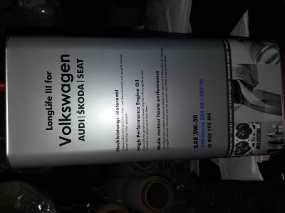

Здравейте колеги
Остана ми едно масло и се чудя дали мога да го ползвам за моя пасат 1,9 TDI AHU 90кс
Че и без това ми идва време за смяна.
Моля за мнение!

Ам може, но лично аз масло на в30 не бих сложил никога. Иначе тоя мотор каквото и масло да му сложиш няма го върне. Аз лично карам с 5в40
terero
Мнения: 210
Регистриран на: Пон 28 юли 2008 17:45
Автомобил: VW PASSAT VW LUPO
Двигател: AHU 98 AKU 00
Мнениеот terero » Пон 18 сеп 2017 8:29
Дали ще го гори ?
Сега карам с кастрол 10w40 и не доливам до смяната
