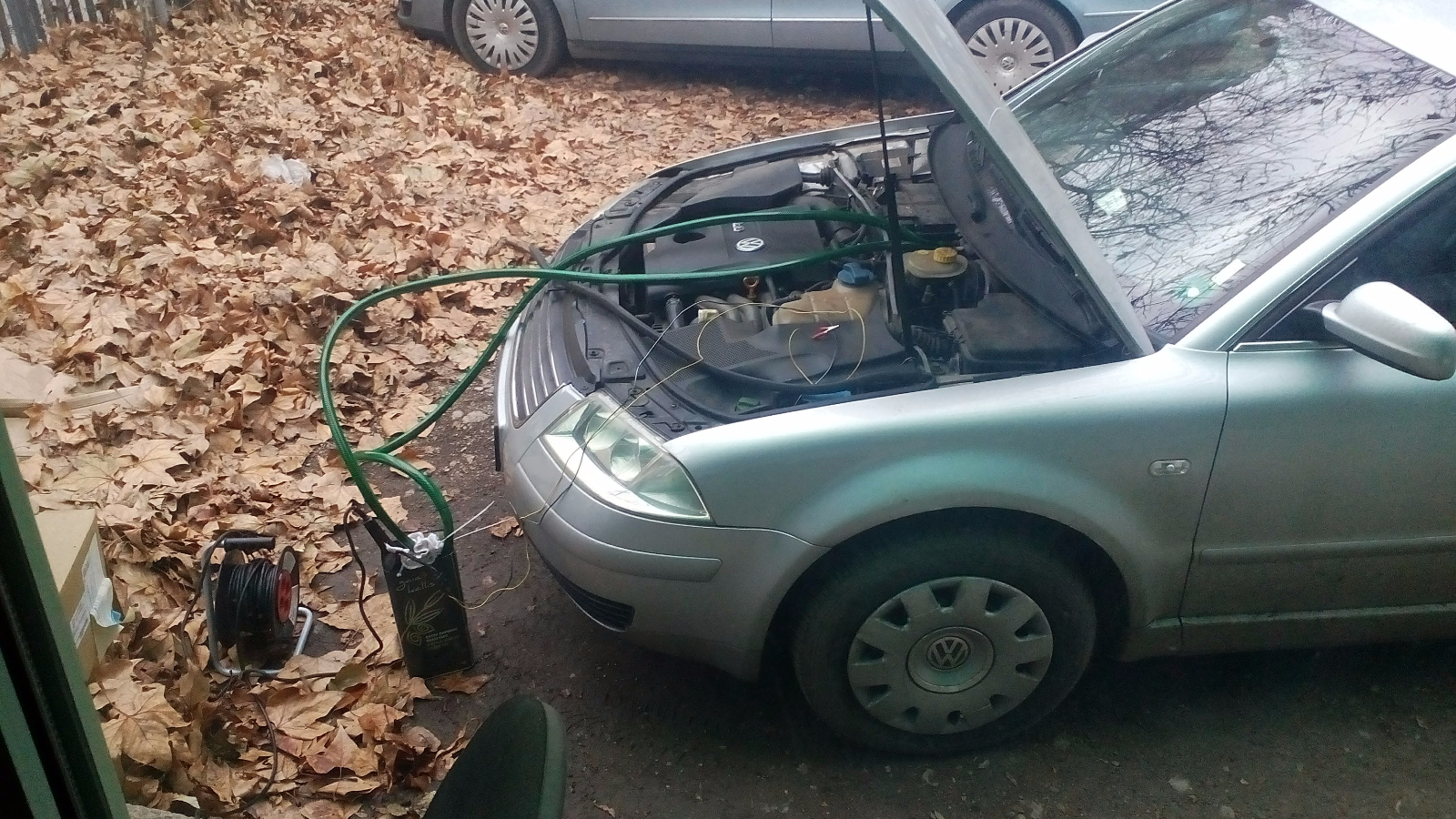

След 5 години вярна служба , парното лека по-лека започна да губи качествата си. Преди два месеца сменях радиатор на парно на Passat B4 на баща ми и определено не ми се минаваше цялата процедура и при моя пасат B5.5...
Един хубав ден случайно попаднах на няколко видеоклипа в тубата.
и този
и реших и аз да се поинтересувам в детайли. Услугата се предлага от няколко сервиза на цена от 80лв до ... зависи от състоянието на радиатора.

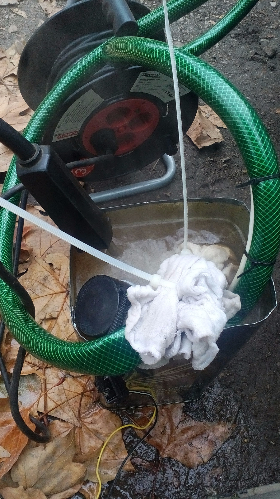

В крайна сметка, понеже не обичам кой да е да ми пипа по колата реших да си направя процедурата сам. Сдобих се с една допълнителна водна помпа от БМВ е34 на 12 волта, отрязах една тенекиена кутия от захтин, купих си 5 метра градински маркуч за 5лв, 10 пакетчета лимонена киселина, няколко таблетки за почистване на котлен камък в кафе машини и кани за вода за 2 лв и за около 10лв имах всичко необходимо. Нагревател на 220 волта си имах с него се достига точка на кипене на водата , защото със студена вода ефекта е по-малък.

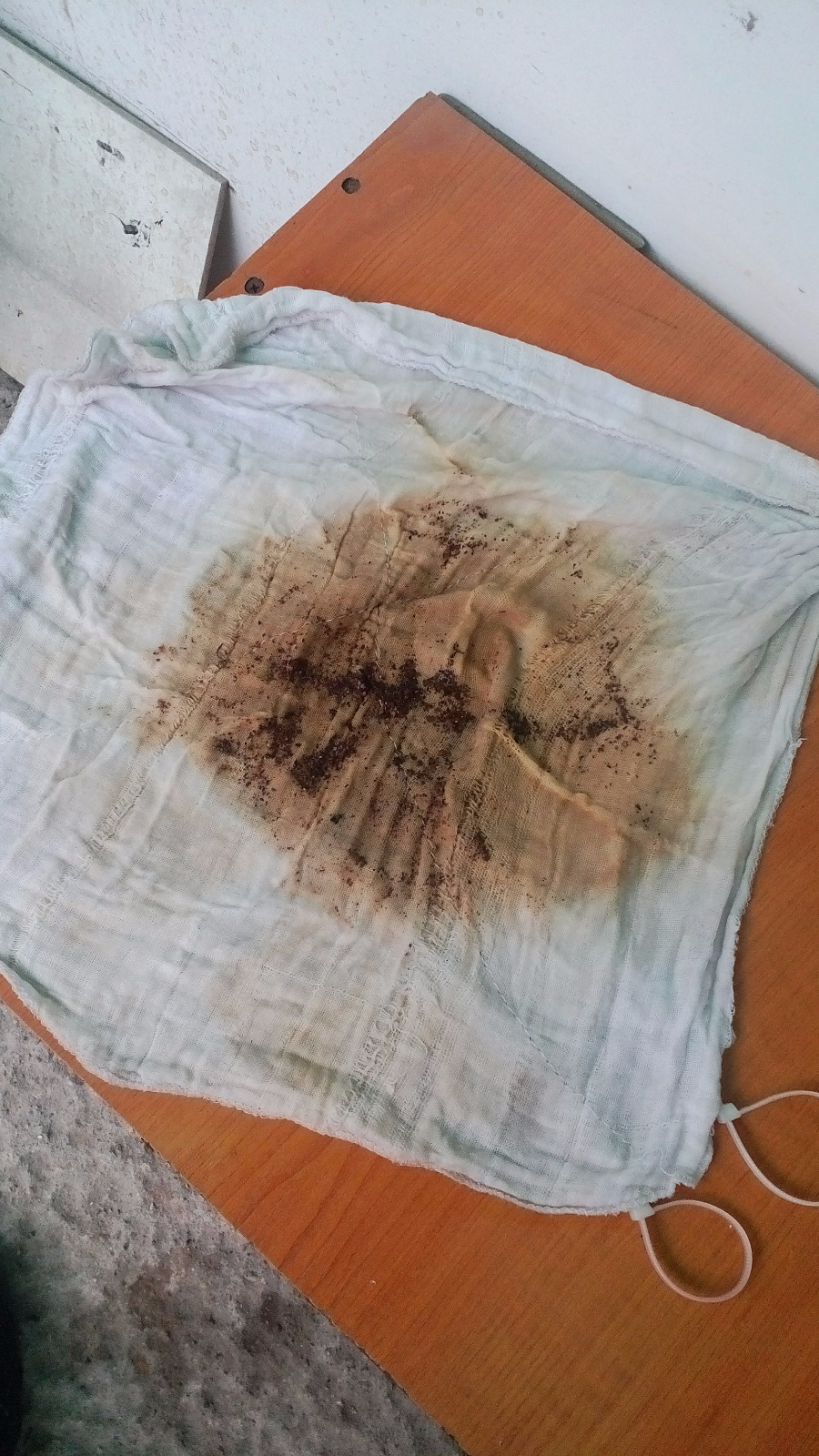

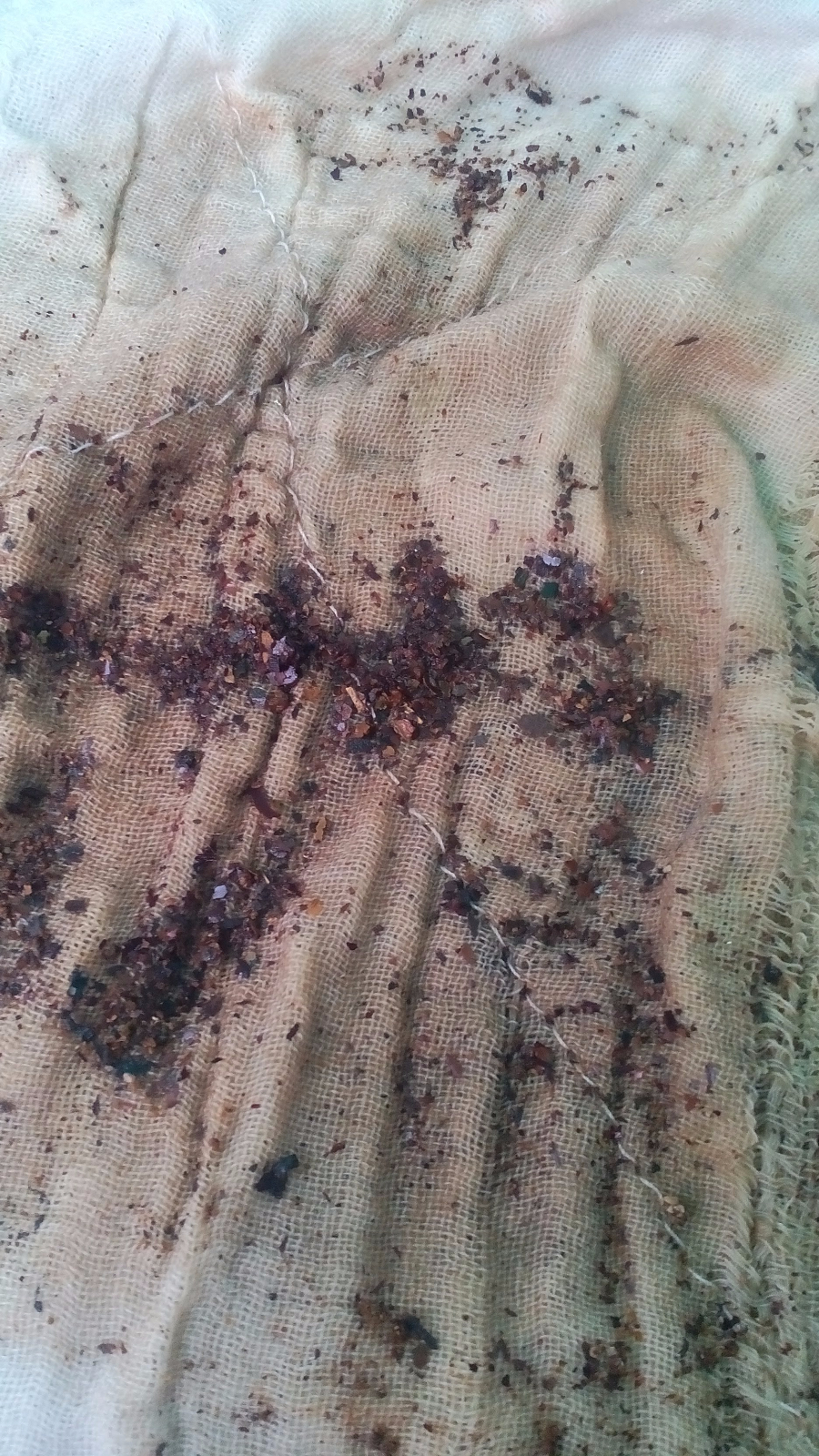

Идеята е да има непрекъснато циркулираща вряла вода с лимонена киселина и таблетки известно време , като на няколко пъти се сменя посоката вход изход на радиатора на парното. На изходящия маркуч сложих марля , която да служи като филтър и да задържа изкараните боклуци. След 1 час промивка свалих да видя какво е останало в марлята и бях потресен, а това са само най-грубите парчета, на дъното на съда имаше 1 пръст по-фини частици...
След като приключих с киселината извадих нагревателя и се оказа, че и върху него има благоприятно въздействие, беше станал като чисто нов от кисненето в разтвора, леко помеднен и лъскав като чисто нов.
След цялата манипулация се прави промивка с чиста вода , закачат се маркучите на парното и вече вътре е сауна. Още преди стрелката да се е отделила от най-ниското си положение вече парното духа доволно. На между 90-94 градуса (това е поддържаната температура в работен режим при мен при следене на живи данни) от духалките духа горещо и ако задържа ръката си за по-дълго става доста неприятно горещо. Ефекта е повече от това , на което се надявах и го препоръчвам на всеки преди да се е засилил да сменя радиаторче на парно.
Като цяло колегатa radi_nrj е направил две много полезни водеа в тубата, при мен положението беше идентично, резултата също
