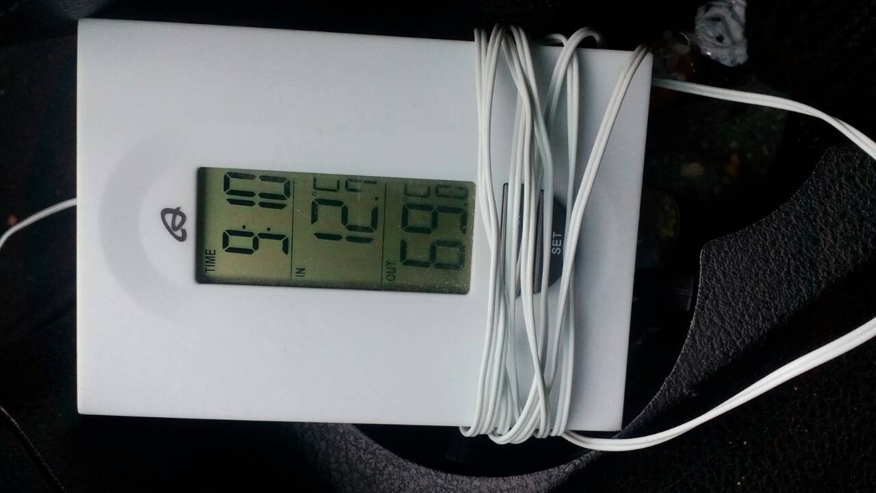

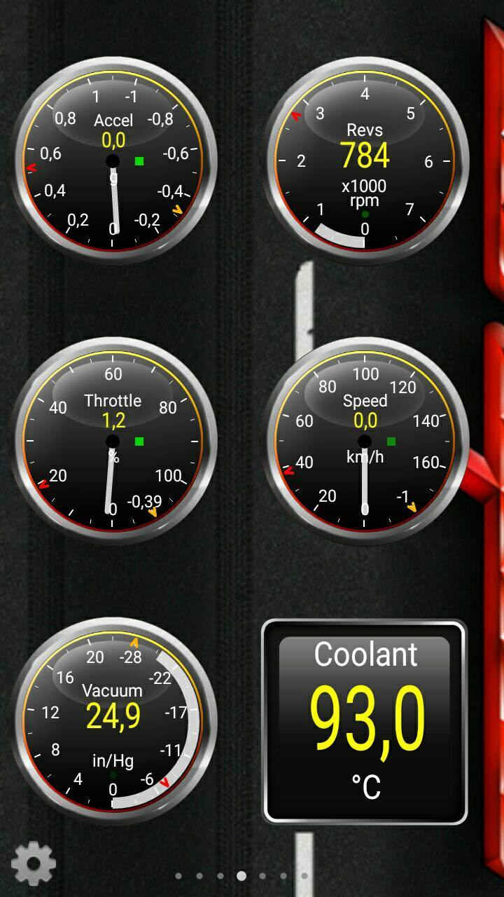

elm327 - напълно загрял двигател след 2,7км разстояние външна температура 0 градуса
стайния ми термометър свърши работа, гледаме OUT temp това са показанията на сондата пусната в средната духалка
на празен ход преди да угася, в движение изписва HIHI , явно мери до 70 градуса :love.vwclub
