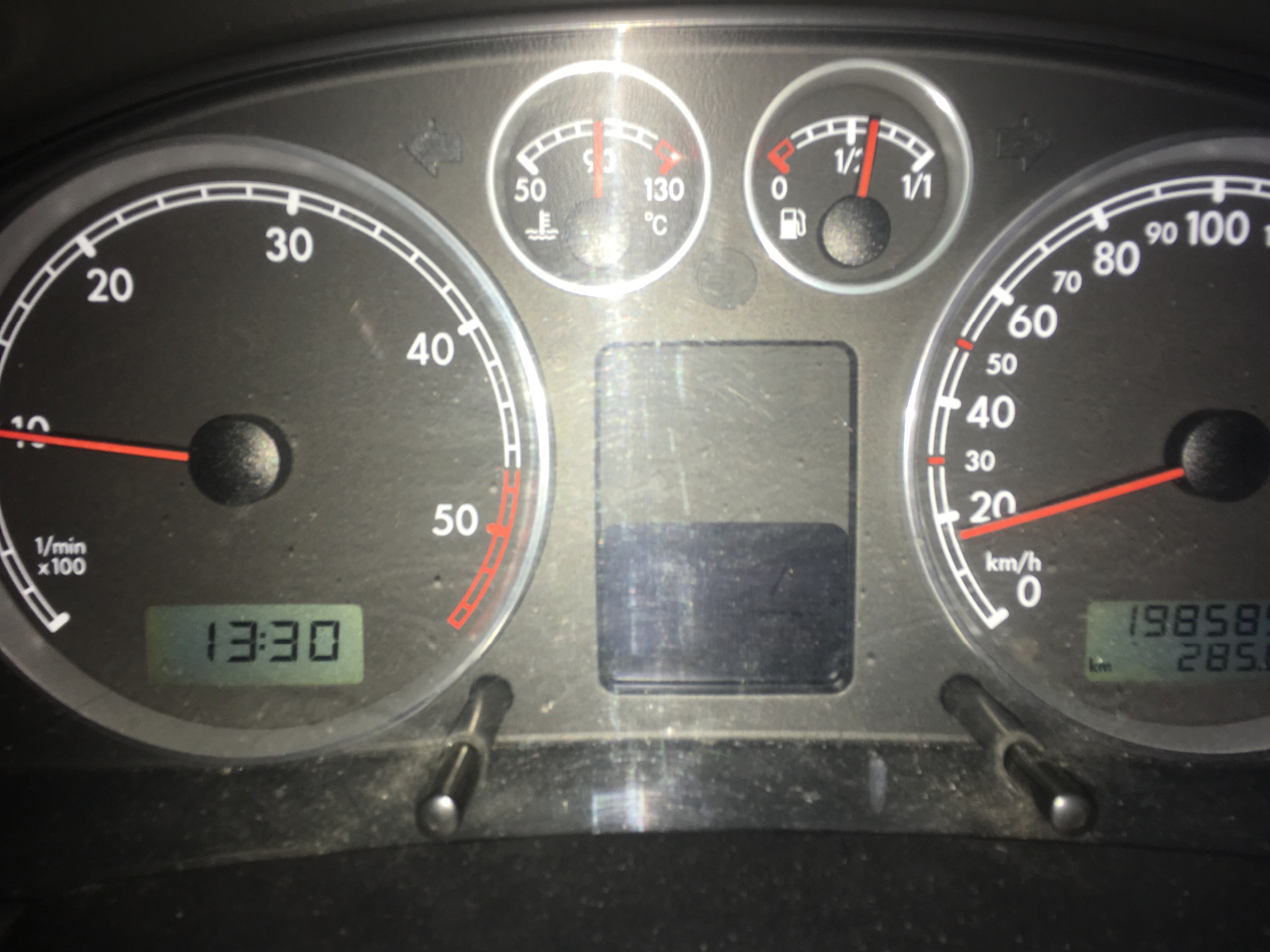

Пичове от какво може да бъде този проблем?Монохромния дисплей исветлява все повече със загряването на колата?
