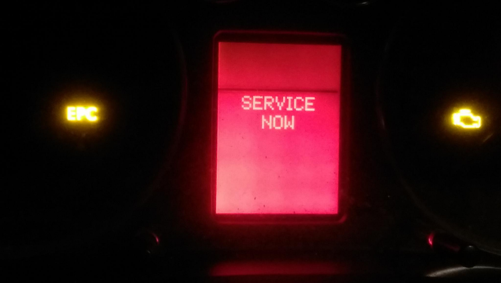

Благодаря за информацията, написах си на едно листче какво трябва да правя стъпка по стъпка и слезнах да нулирам.
Обаче след пускате бутона за "дневния" пробег вместо Service OIL ми излезе Service Now:

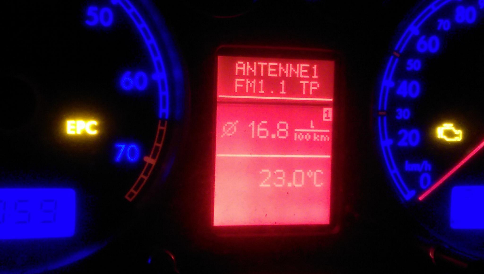

После завъртях бутона за сверяване на часовника (долу в ляво на таблото) на дясната страна и ми излезе това:
Но вече не ми излиза алармата за смяна на масло.
На какво се дължат тези разлики, ако някой е светнат по въпроса?

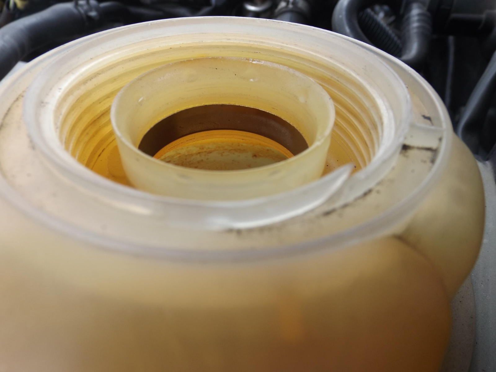

Имам Пасата от аватара ми, минал съм около 16 000 километра и досега съм долял около 1,3 литра антифриз.
Това количество нормално ли е за 1,8 турбо бензин мотор?
Прави ми впечатление, че когато спра при загрял мотор и отвия капачката на разширителния съд вътре има доста ниско налягане, едвам се чува как изфъшква.

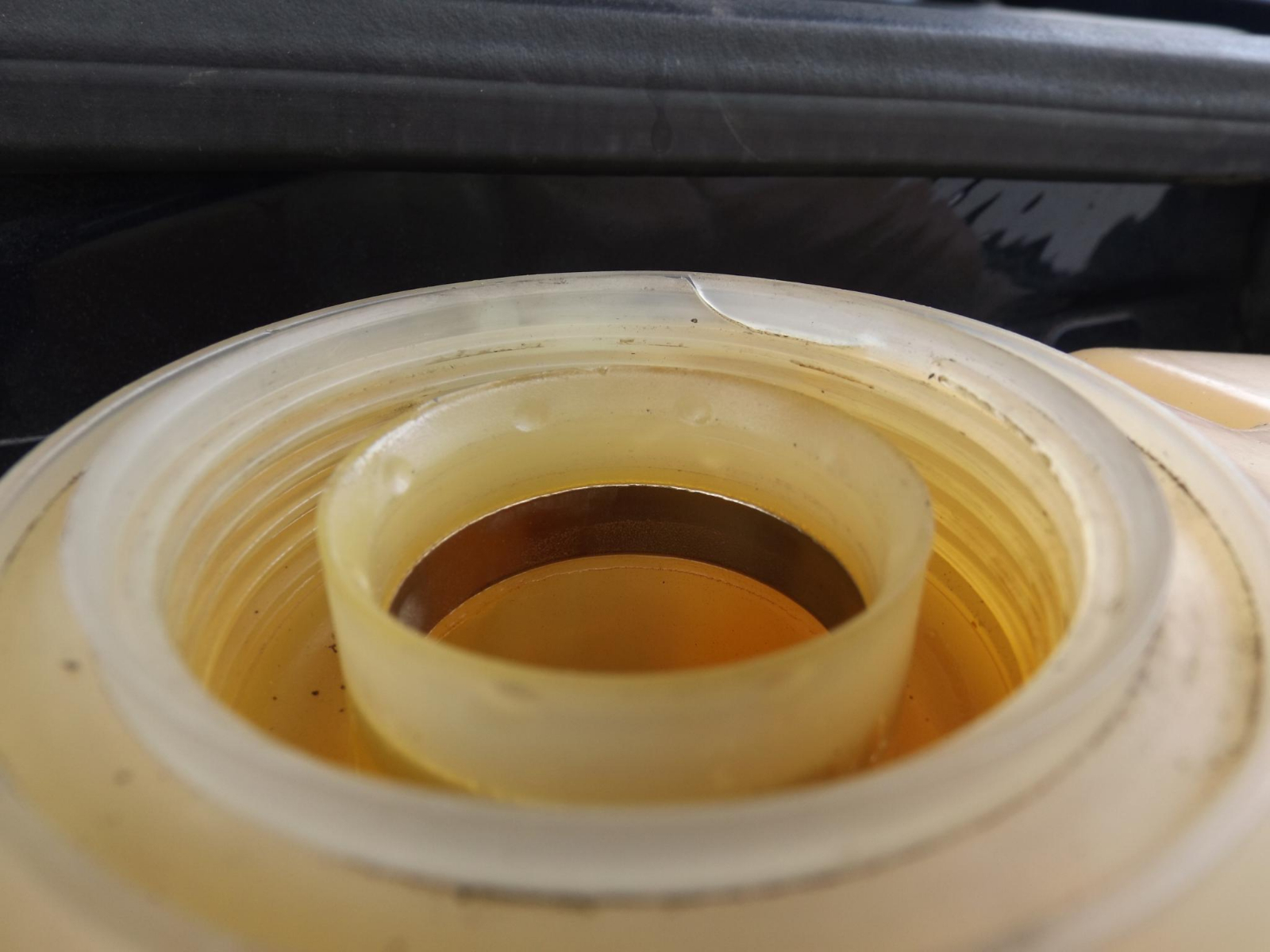

При последното доливане преди 2 дена забелязах повреден ръб на разширителния съд, та въпросът ми е дали има връзка със загубата на охлаждаща течност? Ето снимки на мястото:
Re: Passat B5 и B5.5 - тунинг, подобрения, ремонти
На този двигател, а и на всички останали не е нормално да губи изобщо охладителна течност камоли пък над 1 литър.
Ръбът който се е отчупил е без съществено значение. Той е след клапана към преливника. Ако на централният отвор имаше спукване където е медната дифтунга тогава можеше да има проблем с изпускане при загряла кола.
Така че търси си проблема другаде. От водните съединения до гарнитурата на мотора...
