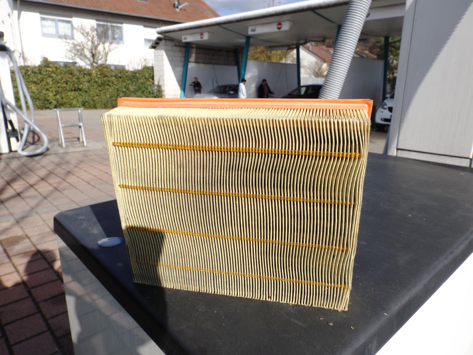

Номерът на рамата ми е WVWZZZ3BZ2E268170.
Дебитомерът монтиран в момента е за пасати до VIN : 3B..2..100 000.
Филтърът го сменям най-редовно, но понеже карам малко по мръсни пътища се налага смяна на 50-60 000 километра.
Ето ви сменен от мен филтър, колеги казаха, че е доста чист

Човек, по каквито и пътища да караш, 50 хил са твърде много за въздушен филтър. Сменявай го на 20 хил, баси тоя филтър е 20-30 лева

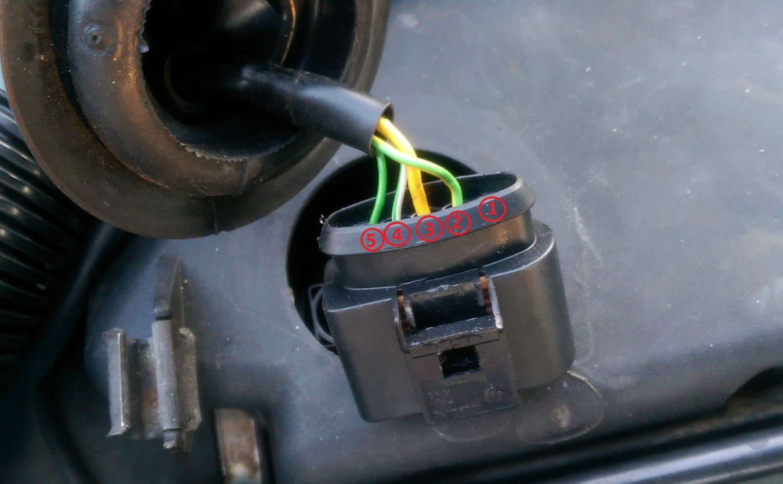

Не мога да намеря схемата на свързване с референтните стойности на всеки ПИН на моят дебитомер, който сега е монтиран. Номер по Bosch 0 280 218 063 или VW 06A 906 461L.
Нормално на моят мотор трябва да е сложен Bosch 0 280 218 100 или VW 06A 906 461N, за който също търся схемата на свързване с референтните стойности на всеки ПИН.
След като много търсих в Гугъл и Бош имам съмнение, че във всеки от тези 2 дебитомера, а и не само в тях, се монтира един Heisfilm-Luftmassenmesser TYP HFM 5. Разликите са само в диаметъра и дължината на тръбата, в която е този сенсор, но не съм 100 % сигурен. днес ще пусна запитване към Бош, ама колко бързо ще отговорят и дали ще ми дадат информация е под въпрос.
Ето тук техническите характеристики на HFM 5.
Днес мерих напреженията на моят дебитомер.
Според схемата на свързване на пин 1 трябва да е включен датчик за температура, при мен кабела е с 4 жила. Как е при вашите мотори 1,8Т?
При изваден куплунг и включен контакт се мерят две захранващи напрежения.
1. Между пин 2 и маса трябва да има 12 волта, при мен е 3,5 волта.
2. Между пинове 3 и 4 трябва да има 5 волта, при мен е толкоз.
После куплунгът се закача и се мерят три неща:
1. На контакт без да е запален мотора на рин 3 и 5 трябва да има около 1 волт.
2. Моторът се пали на ниски обороти на пин 3 и 5 трябва да има напрежение около 1,2 до 1,6 волта, при мен е 1,66 волта.
3. След това моторът се форсира от малки до максимални обороти, при което напрежението между пин 3 и 5 трябва да се дига до около 4,4 волта и да варира между 1 и 4,4 волта. При мен се дига до 2,37 волта, т.е. дебитомера "лъже" компютъра, че влиза твърде малко въздух.
Най-добре е тези сигнали да мерят с осцилоскоп ( цена около 300 евро), понеже понякога има много малки пикове извън този диапазон, което пак означава, че дебитомера си е заминал.
При мен постоянно излиза грешката 17536 Бедна горивна смес, след като в Сърбия ми светна мотор чека излезе грешката 16486 Сигнала от дебитомера е слаб.
Ако някой колега има повече опит в меренето на дебитомери може да обмени опит в тази тема.

Куртев, на куплунга липсва онова дето застопорява, счупи ли го?

Счупих нещо, понеже вадих куплунга няколко пъти, сега се вади много лесно. Трябва обаче да го фиксирам с някаква лепенка.

Да вземеш да си купиш един дебитомер нов и да си сменяваш филтъра на 20 хил км
