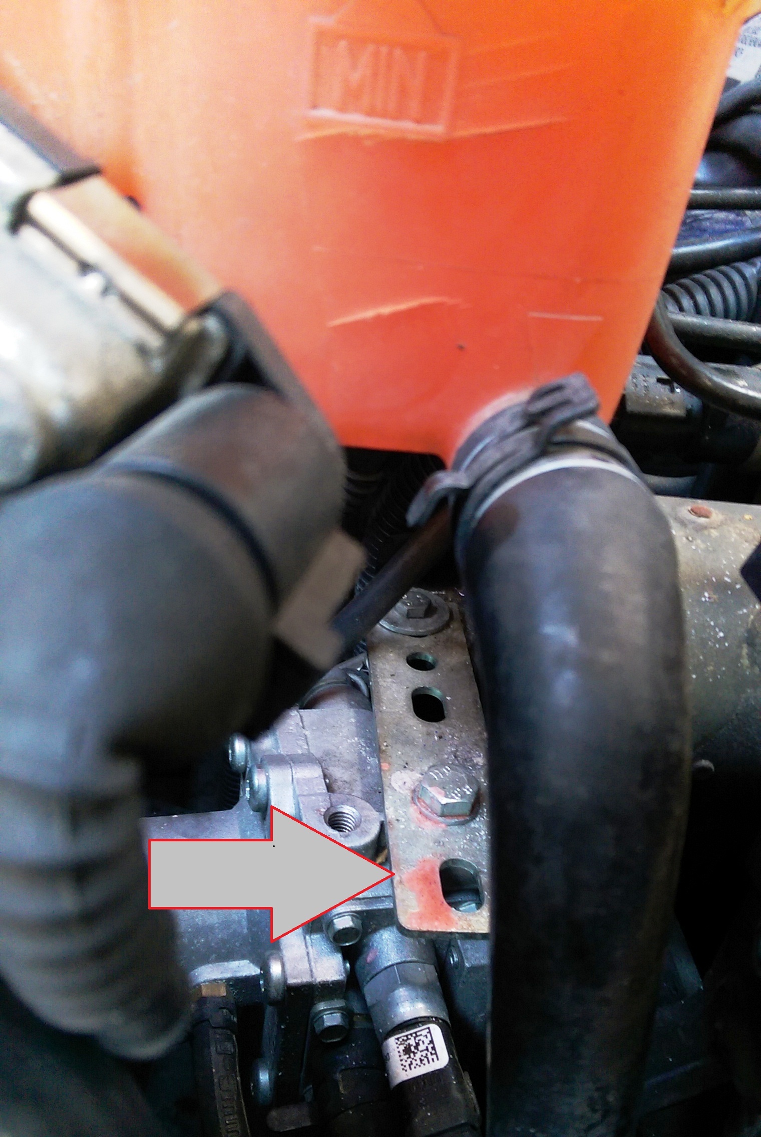

Днес огледах казанчето за антифриз и около него. Под него върху изпарителя на газовата има петно от изтегла охладителна течност.

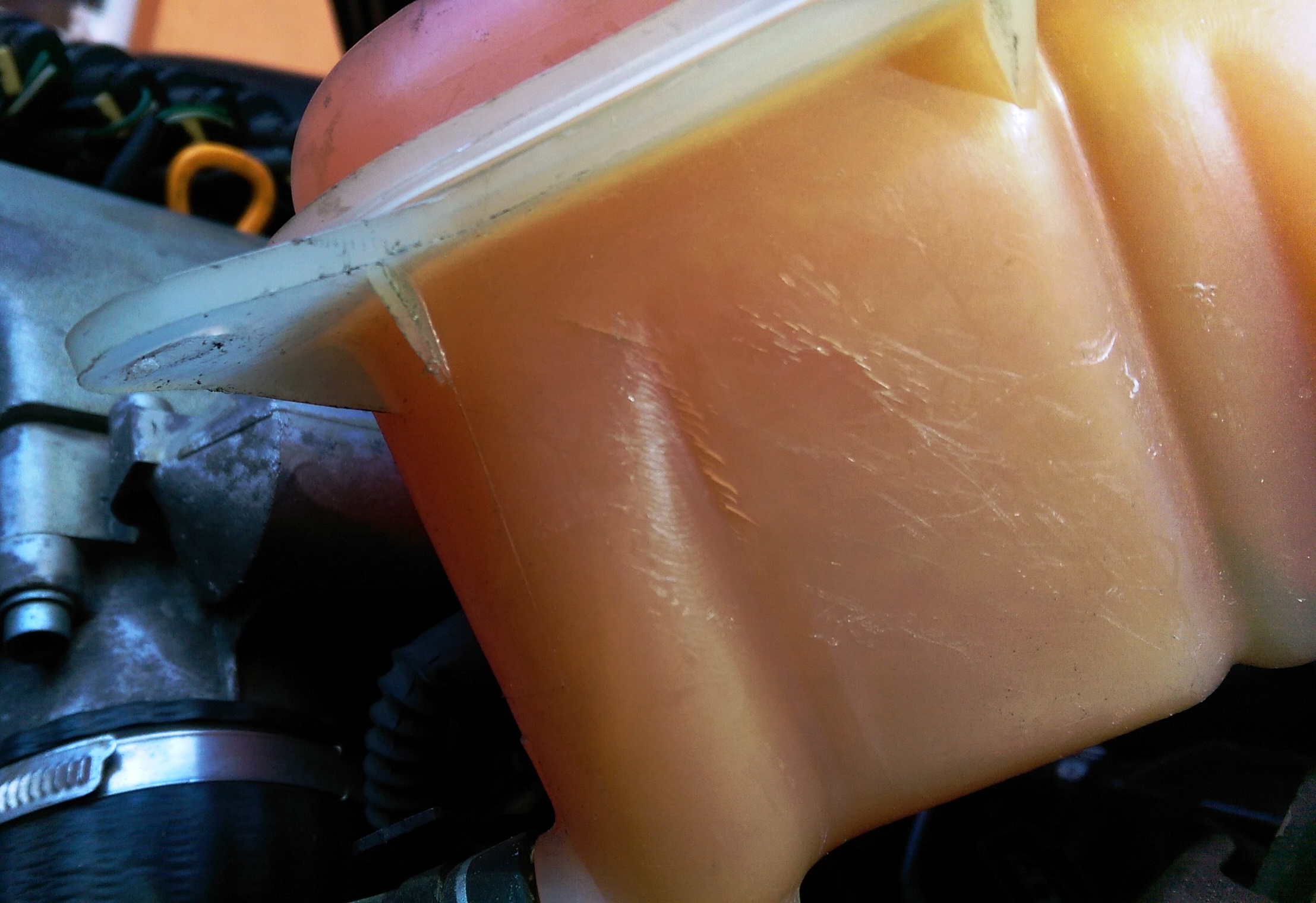

Демонтирах казанчето и намирам съмнителни места за пукнатини по него:

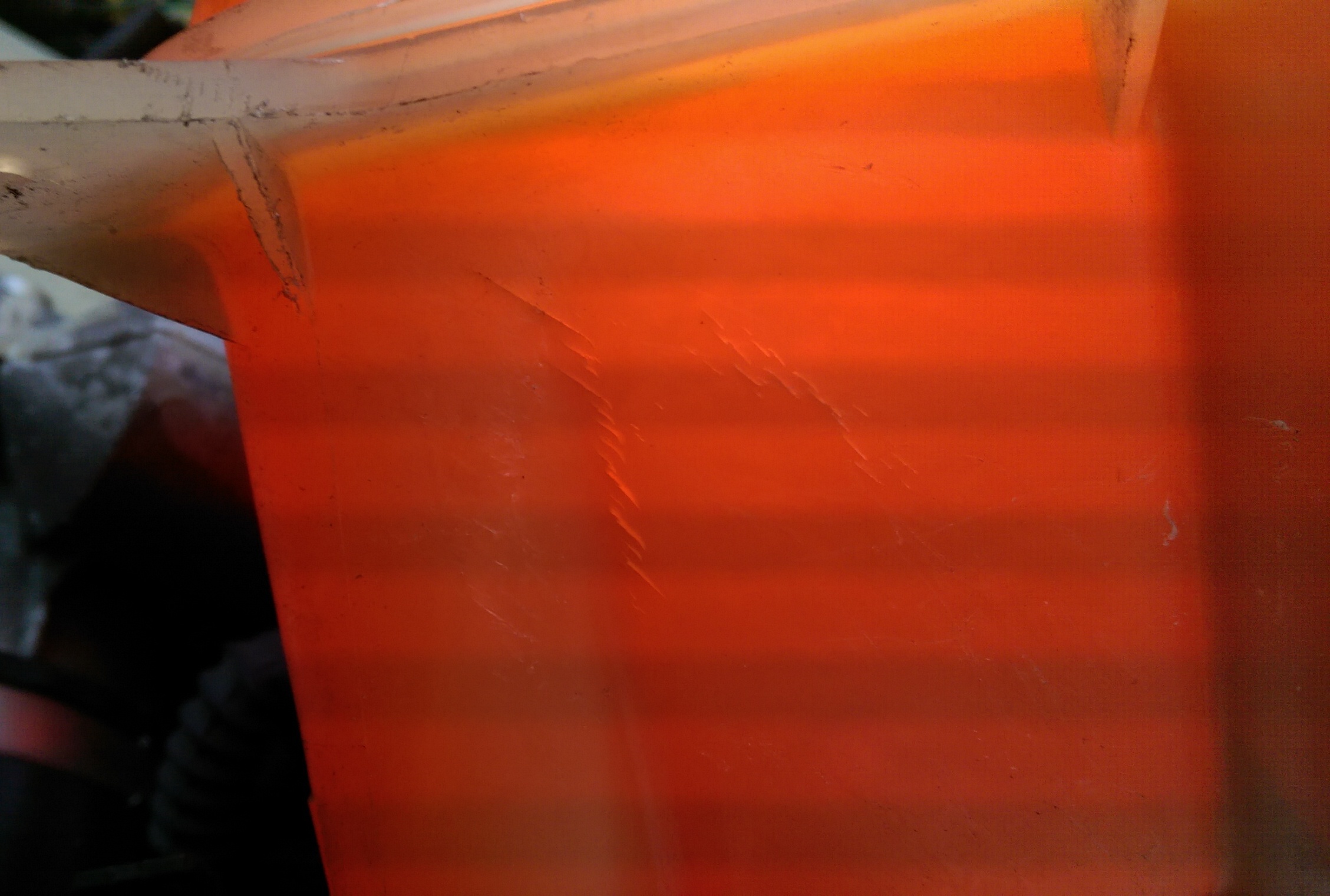

А тук съм светнал с лед-батерия:
Ще трябва да го сменям с ново?

абе ти друга работа нямаш ли си....да се вреш постоянно в тая кола....ако искаш го сменяй ако искаш недей...но казанчето не ти е спукано поне не все още....всички стари казанчета имат подобни псевдо пукнатини....ако наистина е спукано няма да ти се налага да светиш с фенерче и да питаш дали да го сменяш....сега отивай и да се завреш до жената да не ти заеме някой друг там мястото докато си зяпаш колата... :biggrin

То може и от капачката на казанчето да изхвърля , да подлизва така и да има следи от охл.течност под него. Т.е. навлизане на газове в системата. Дано не е така.
Тези "пукнатини" не мога да преценя така, но се съмнявам да е оттам причината.
