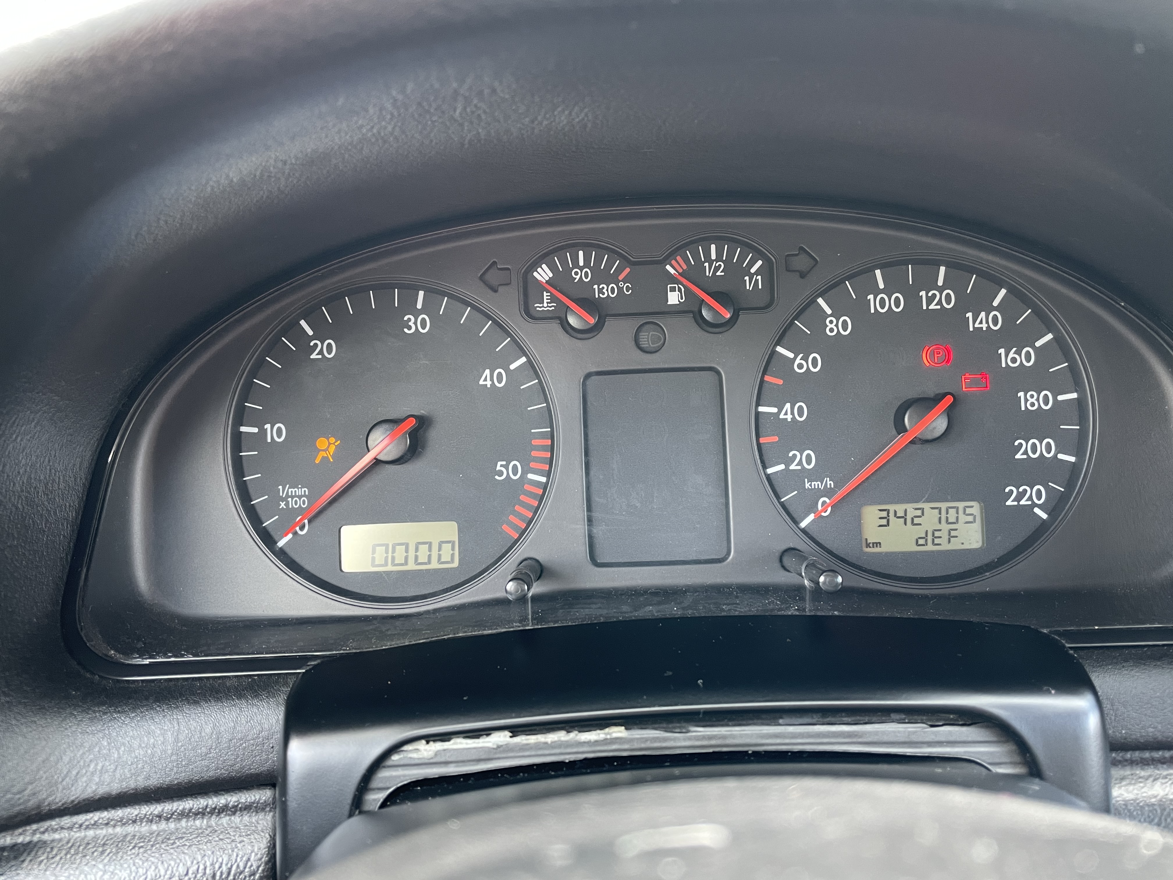

Хора помагайте , б5 1.9 98г - по грешка изтрих еепрома на километража , как мога да го оправя , колата пали работи ,но километража нищо, ако някой ми помогне ще му черпя
Единия вариант е да купя друго километраж и него да обуча
Другия е някой да качи еепром софт

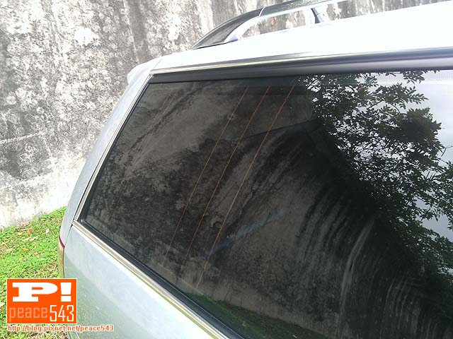

да споделя, че преди малко разбрах, че за някой страни явно се предлага и антена, интегрирана като реотан в странините задни стъкла на комбито...
