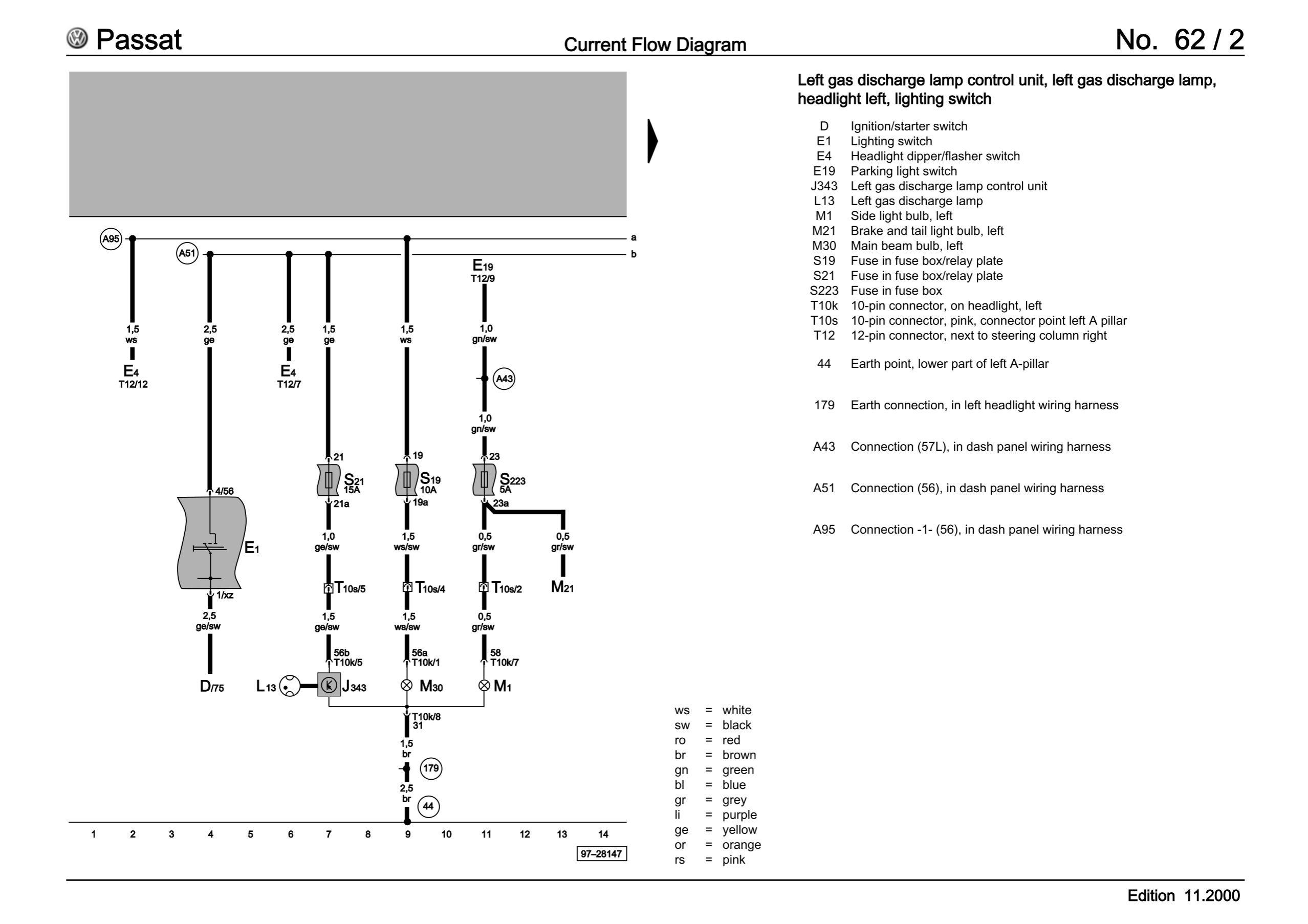

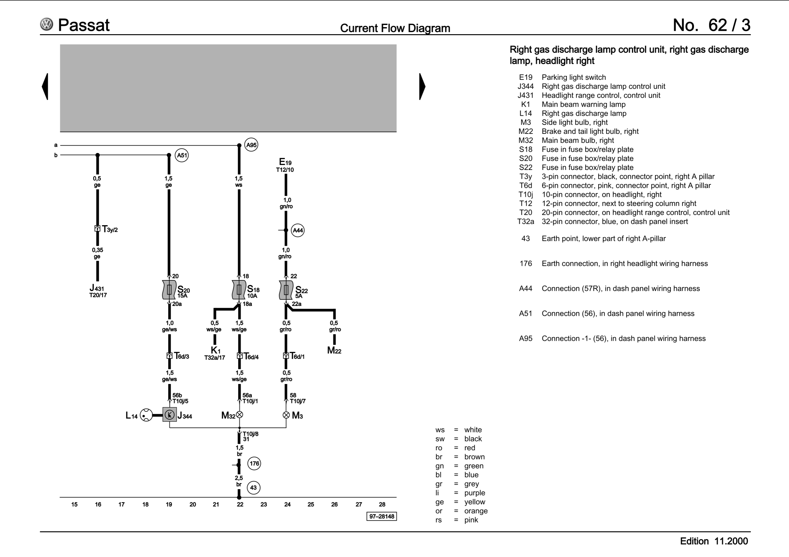

Здравейте колеги.
Автомобила ми е Passat 5.5 комби 1.8Т
Купих си оригиналните ксенонови фарове за този модел пасат и пасват идеално.
При включване на дълги светва H7 секцията с дългите и пада една фокусна леща на ксенона на късите.
Проблема ми е, че автомобила е с монтиран допълнително DRL модул и той подава напрежение и ток на дългите постоянно.
Някаква бобинка на въпросната фокусна леща се възбужда постоянно и е готова да изгори.
Дадоха ми следните вариянти:
1 прекъсване на кабела до тази бобинка
2 реленце нормално затворено и при включване на къси да отваря веригата към бобинката(трябва да мисля изглаждаща и гасяща група за релето)
3 горното, но реализирано с електронна схема.
Дайте някакъв акъл ако някой го е правил и при кой майстор.
Папазов и Дилян ми отказаха и явно ще трябва да се оправям сам.
Втория ми проблем е с реглажа на фаровете. Как се случва при такава конверсия?
Ясно, че автоматичното регулиране няма да работи.
Няма да работи и реглажа с врътките.
Предполагам остава само реглаж с врътките на самия фар?

Re: Passat B5 и B5.5 - подобрения и обща информация за модела
Един диод да пуска ток само в едната посока ще свърши работа. Намери алармаджия и ще ти свърши работа. Реглажа на ръка на стена и повече не пипаш. Аз бих сложил дневната светлина на фаровете за мъгла намалени на 20% примерно, но рискуваш някой "умен" милиционер да те глоби за фарове за мъгла
DoH_KuXoT> Това с диода го обсъждахме вече. Същото е да отрежа кабелите към бобинката.
Или просто всеки от нас разсъждава на база на различна информация в главата си относно схемата на свързване.
Някой да има принципната схема на свързване на обикновените и ксеноновите фарове?
Със запояване на кабели и аз мога да се оправя.
Мерси
Мерси

Ами мисля да се пробвам с този вариянт. Намерих схемите на свързване ама честно не ми се рови и чопли. Предпочитам да си платя ама няма на кой. Този вариянт ме устройва. Ся ако се заядат ще пробвам да мина със служебната карта :). В БГ е така. После ще го мисля пак как да го направя. Тамън имаме един тук в Бургаско дето и брат си глобил. Ще пробвам модификацията при него :)
