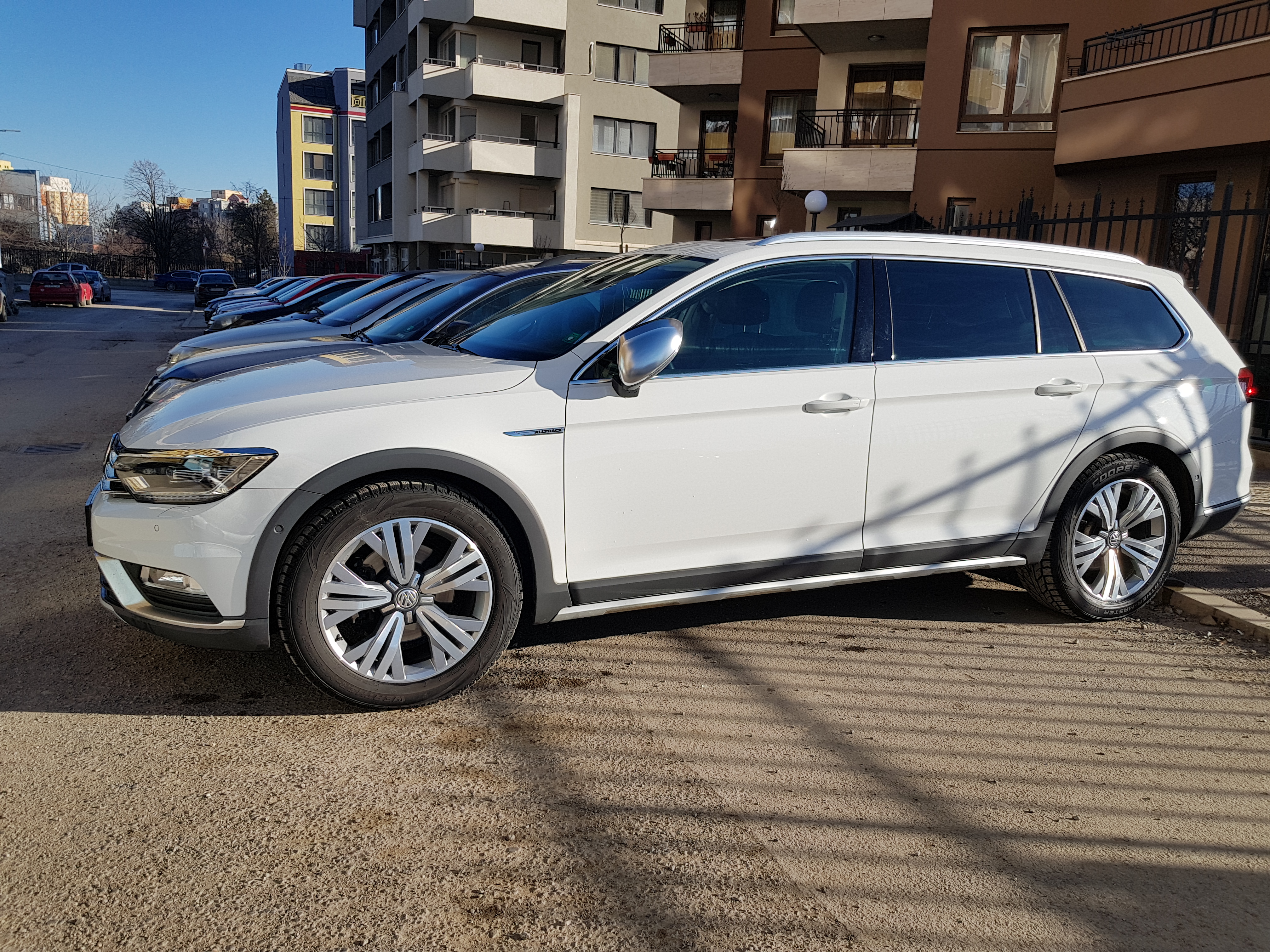

Може ли снимка, странична, интересно ми е как изглежда

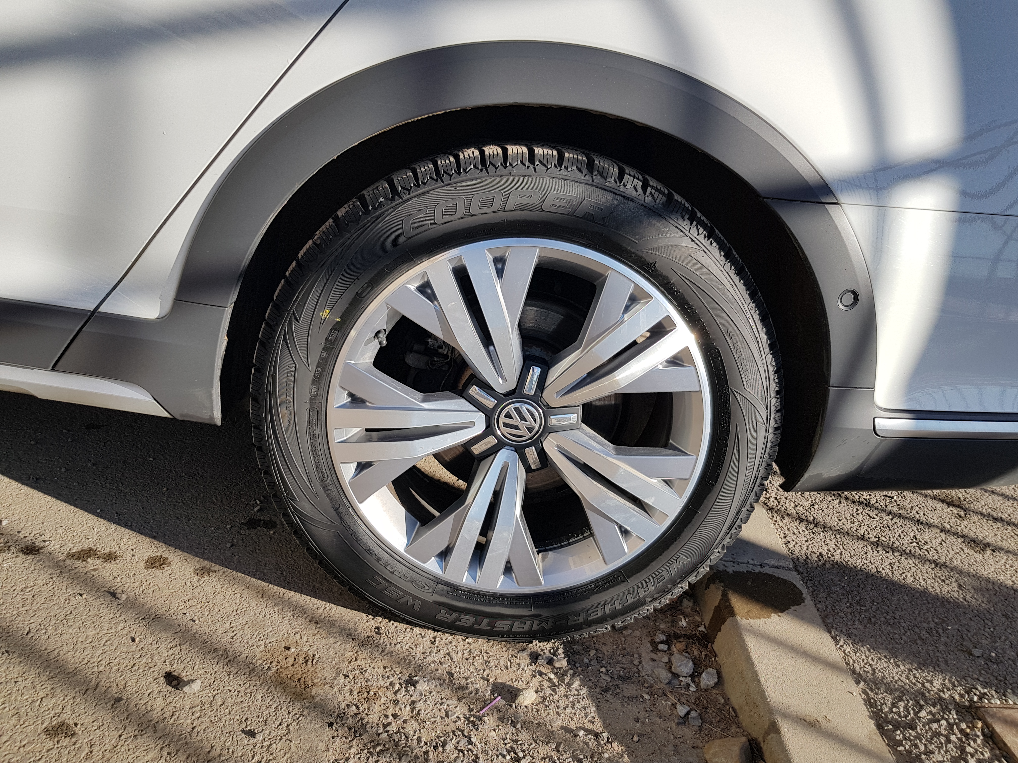

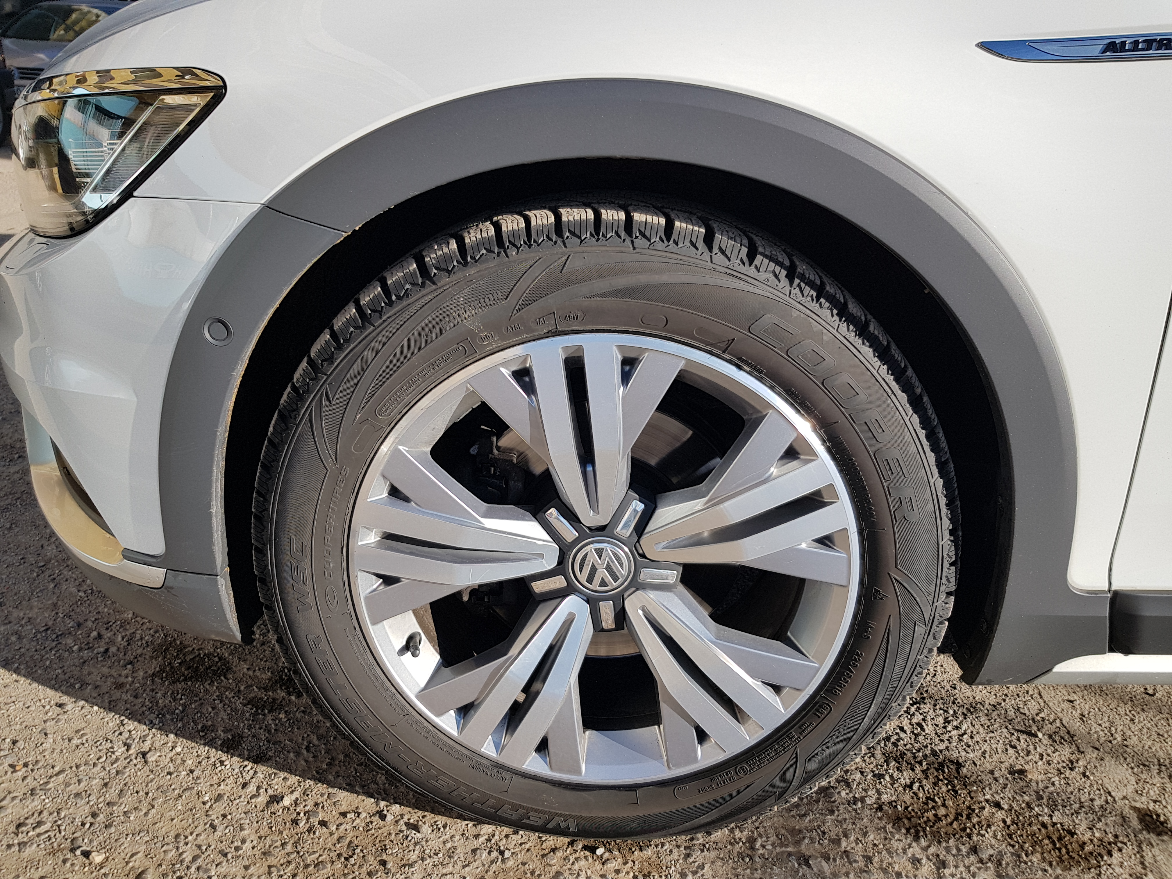

Мнениеот group® » Вто 25 фев 2020 9:05
Предна
Задна
DoH_KuXoT
Мнения: 6347
Re: Passat B8 - подобрения
Мнениеот DoH_KuXoT » Вто 25 фев 2020 10:12
много добре , на Alltrack -а му отива, дори не изглежда неестествено, на обикновен пасат според мен обаче, ще стои странно
