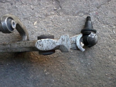

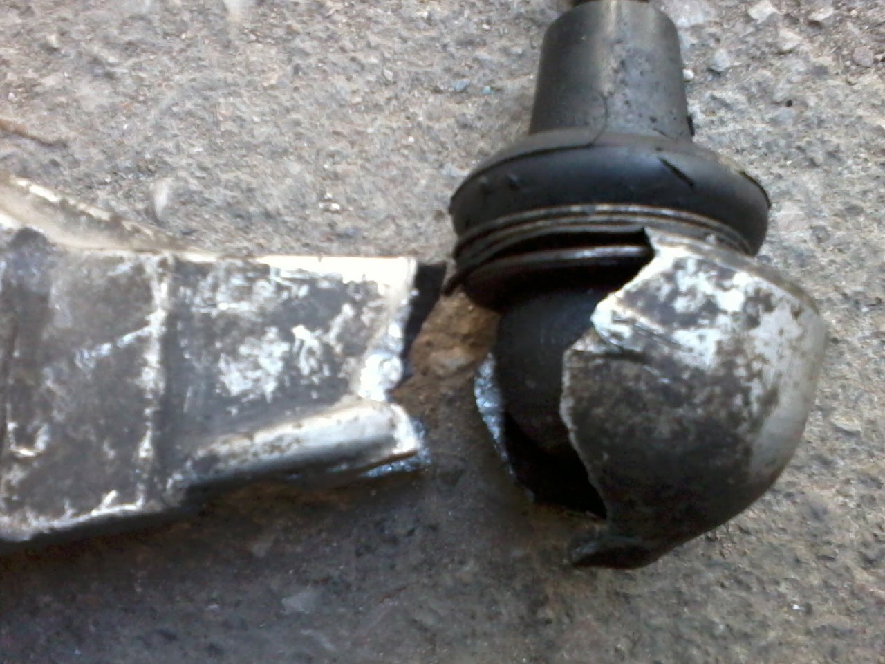

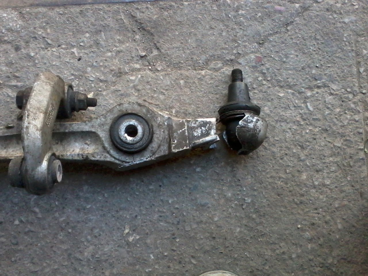

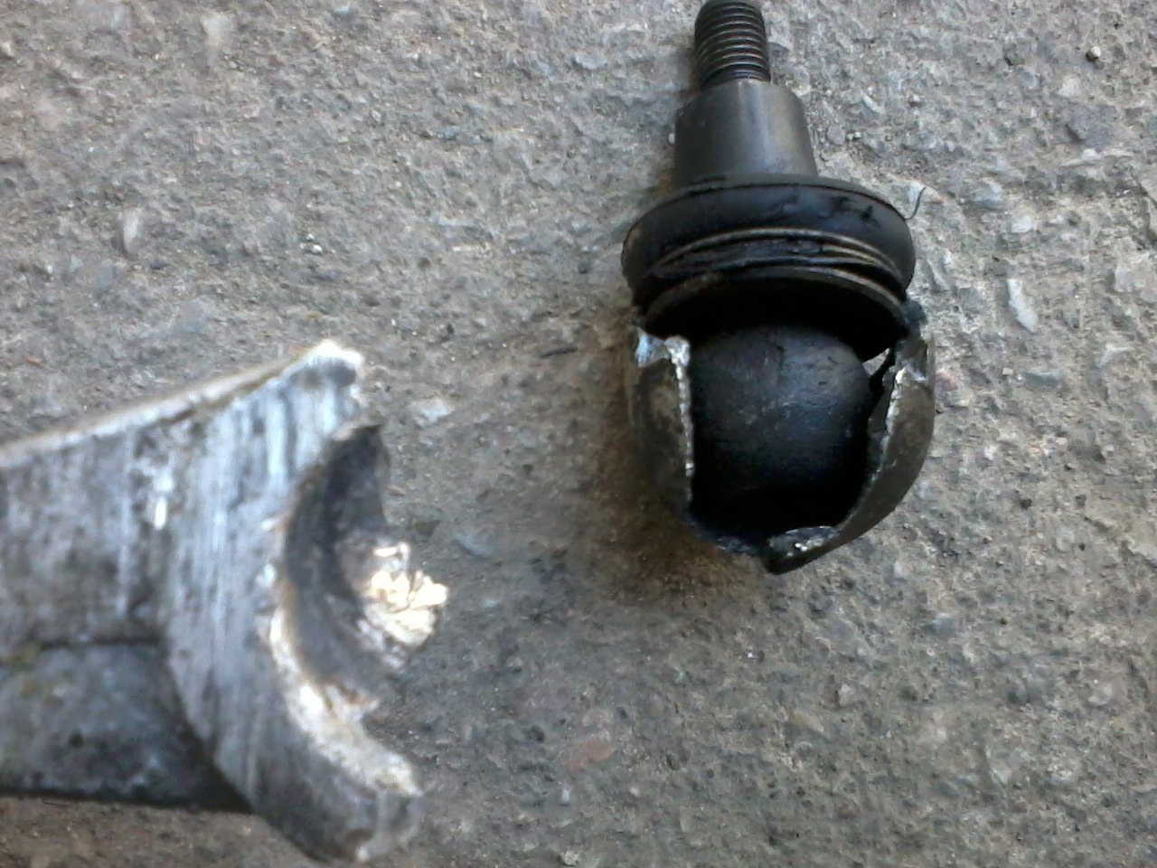

Здравейте и от мен.От скоро съм със ПАСАТ 1.9 АФН 98г.Ето какво ми се случи с моите носачи.Никакви признаци че имам проблем с тях.Със 100км/ч и се случи това: :scare3
Последна промяна от malak_petko на Пон 19 май 2014 7:32, променено общо 1 път.

Мнениеот BG_POLICE » Пон 19 май 2014 7:31
:stumm :death :eek :screwy :horror Колега кажи поне марката на тези носачи!

MOOG-но с тези носачи си я купих!

:eek Някакви други последици имаше ли ? Егати малшанса :stumm какъв зор е видял тоя носач , ментак на Н-та степен....

До ден днешен никой не може да ми даде обяснение как може да се случи това без да има един признак че е бил разбит.С ръка на сърцето мога да си призная че я поддържам и не съм разсипник.
Последствията бяха:строшен под калник,износена гума от вътрешната страна и разлика от другата предна гума от 0.6 мм назад(след удара).Строшена пластмаса която покрива прага.Целия удар го е поел носача(снимал съм го как е изтънял от долу). Признаците като се счупи бе-пръсната предна гума.Доста изплашен останах и много късмет имах.

Моог-а далеч не са ментаци. Тука е божа работа май,а този носач на мен ми се струва,че е рециклиран некадърно и за това се е сцепил. За да ти сменят тефлона или гумения тампон се разпробива и простъргва и явно е простърган доста,че да изтънее. Радвам се,че си се отървал само с уплаха

Колега, в дупка ли скочи или на равен участък просто се пръсна?

Дали спукването на гумата не е предхождало счупването на носача?????

По скоро носача като се е счупил се е забил в гумата

Т'ва е носача а амортисьора. Със сигурност рошавите ни пътища са оказали голяма роля. При всяка дупка той поема най-големият удар.

brum написа:Т'ва е носача а амортисьора. Със сигурност рошавите ни пътища са оказали голяма роля. При всяка дупка той поема най-големият удар.
Точно затова ви разправям на всички, че точно този носач не трябва да се рециклира, а да се сменя. Имаме и при нас случай на така счупен носач, без никакви видими причини - нито тропане, нито нищо. За щастие със съвсем ниска скорост и по колата нямаше кой знае какви сериозни щети. Носача беше оригинален на VW и не си личеше да е рециклиран преди това. До ден днешен нямаме обяснение от какъв зор се е счупил. :death
