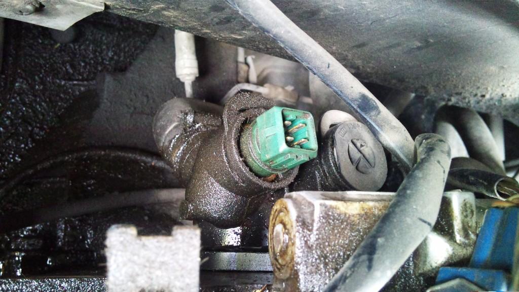

zarkob
Мнения: 10
Регистриран на: Пон 01 май 2006 13:00
Re: PASSAT 5-трудно пали сутрин
Мнениеот zarkob » Пет 04 окт 2013 16:51
:banghead ,Смених въпросния датчик и никакъв ефект-стрелката за температурата стои забита долу в ляво
ето го датчика :
да не би да има и друг
kiriko
Мнения: 185
Регистриран на: Сря 01 авг 2007 19:41
Мнениеот kiriko » Пет 04 окт 2013 17:28
Точно този е датчика 2 от крачетата са за стрелката, а другите 2 дават информация към компа каква температурата на ДВГ и от там вече количеството въздух/гориво. Виж на буксата на 2 от гнездата направи мост, ако датчика е развален трябва стрелката да отиде в крайно дясно, ако стрелката пак не мръдне, търси прекъснат кабел или проблем таблото.
