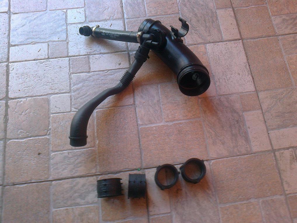

п.с. аз май хванах защо ми светва чат пат.
http://www.vwclub.bg/forum/viewtopic.php?f=2&t=389883&p=3887389#p3887389

Какво си преправил по тази част на маркуча,която е заградена, че да мислиш че от там може да е проблема?
DoH_KuXoT
Мнения: 6344
Re: Пасат B5 и B5.5-тунинг,подобрения,ремонти
Мнениеот DoH_KuXoT » Сря 24 юли 2013 9:19
аз нищо, купих колата и гледам там разни скоби, свински опашки, силикон, изолирбанд :mhihi и като се прибирах почна да прихълцва нещо на газ, чувах го как дърпа въздух, разместиг го малко и стегнах скобите и се оправи. Но ще сменям всичко. Предполагам сутрин (когато е нужна по-богата сме за да запали) от там дърпа въздух и обеднява сместа и затова пали с нестабилни обороти заради неочакваната смес, след това дообогатява и коригира и втория път пали без проблеми. Защото паленето от раз с обороти близки до 300/мин си е точно като симптом на бедна смес и въздух който се засмуква след дебитомера и остава неразбран от CPU-то :gruebel

малко да съживя темата. Пристигнаха ми малко части. След като установих че смуче въздух от късите маркучи на колектора свалих всичко и намерих много ръчен труд по маркуча към дросела и картерните газове. Свивани пластмаси, свински опашки, тръбички, изолирбанд и реших да реновирам всичко в заводски вид. :wink
