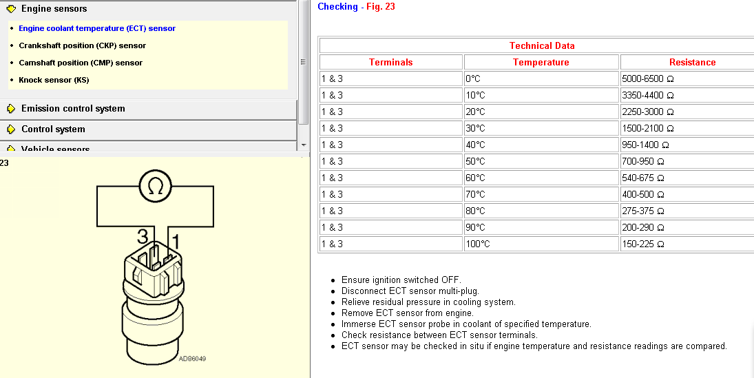

Потърси таблица за стойностите на на датчика, така с лесна проверка с мултицет ще можеш да провериш поне отчасти датчика.

Ето таблица
Screenshot_3 (4).png (38.39 KиБ) Видяна 2373 пъти

Така и не ми отговори какво не му харесваше на стария термостат? И на помпата не разбирам какво не и харесваш :rolleyes Сега остава да смениш задна лява гума, белким стрелката почне да показва вярна температура :th_up
