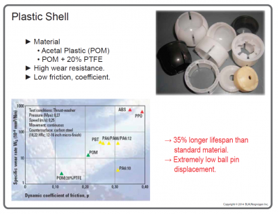

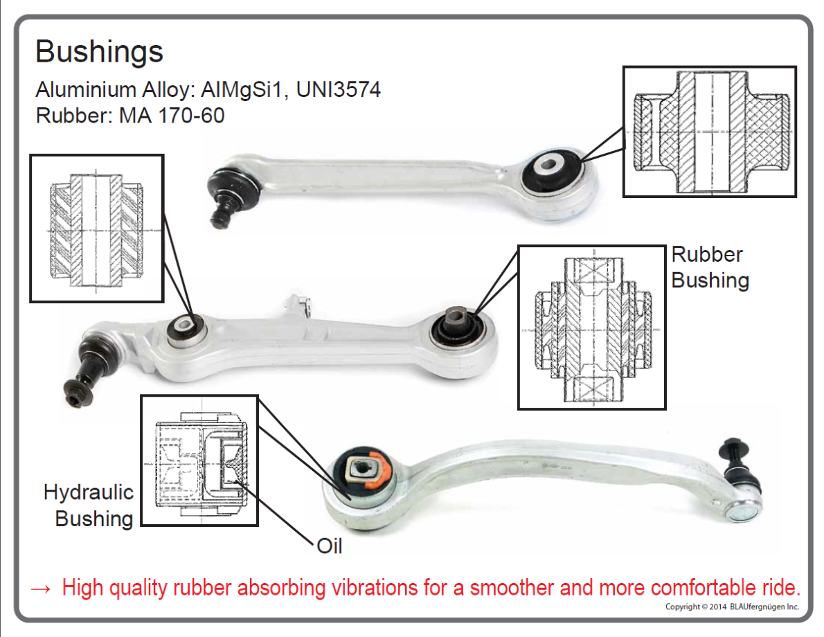

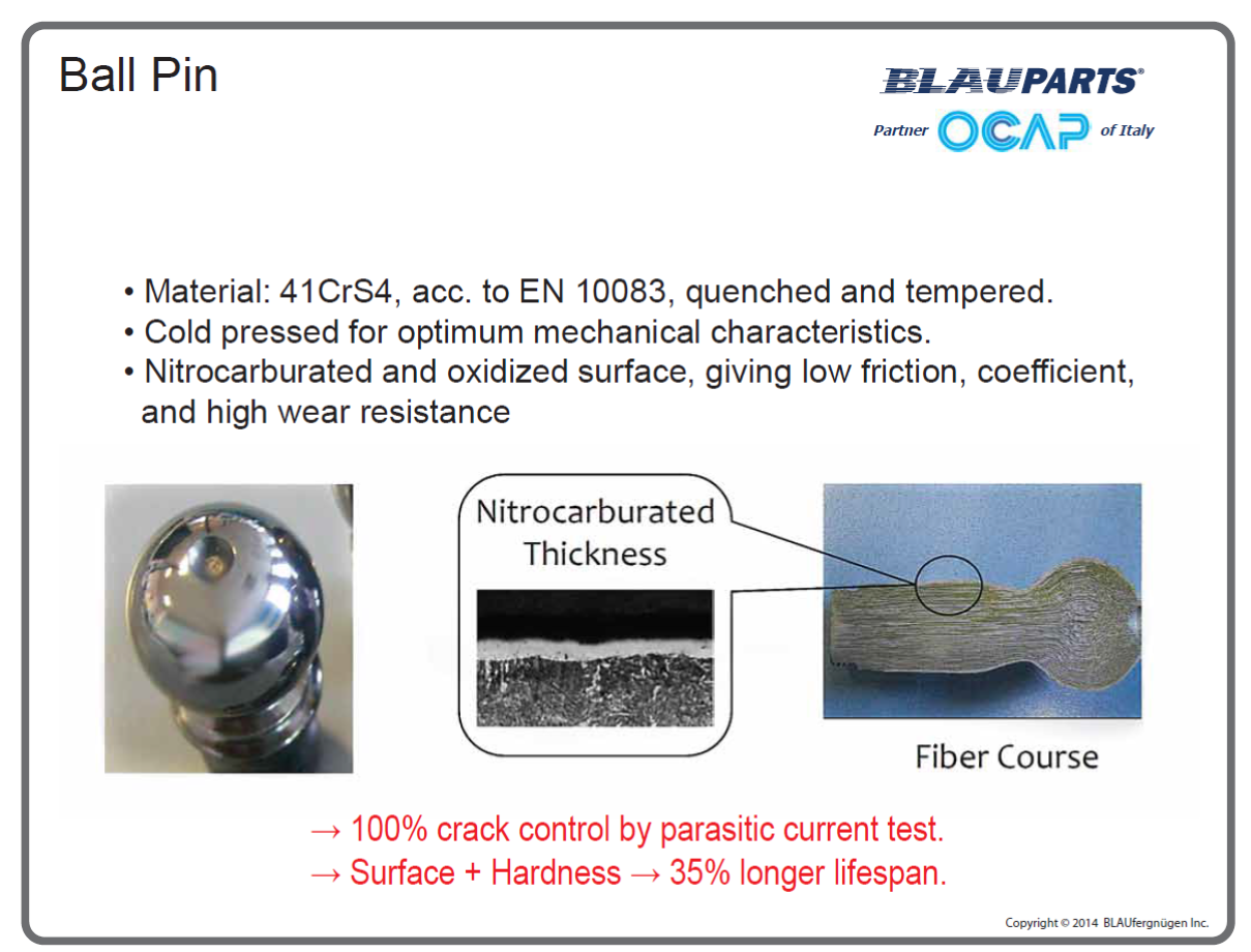

Здравейте колеги. Попаднах на компания произвеждаща компоненти по окачването за VAG групата. В техен бюлетин се твърди, че от 2012г. са официален доставчик на части за VAG. Сайта им е www.ocap.it а аз попаднах на марката в ето този сайт http://www.blauparts.com/audi_parts_vw_parts.asp Цените дадени там варират от 450$ до 600$, което е добре ако наистина са О.Е. Имаме колеги в Италия ( колегата Aprillia например ) , които могат да проверят информацията и да напишат няколко реда тук да разберем дали е истина всичко това. Ето и малко интересна информация в картинки от техен бюлетин. До колкото разбирам от едната картинка, тампона на долен заден носач ( кривия ) е хидравличен! Мисълта ми е, че имаме колеги, които могат да си позволят комплекти като LMO, които не са евтини и за това пускам този пост. Може би наистина са с качество за първоначално вграждане а и цената не е като в Порше :)
