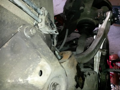

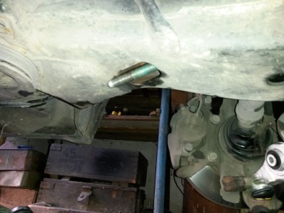

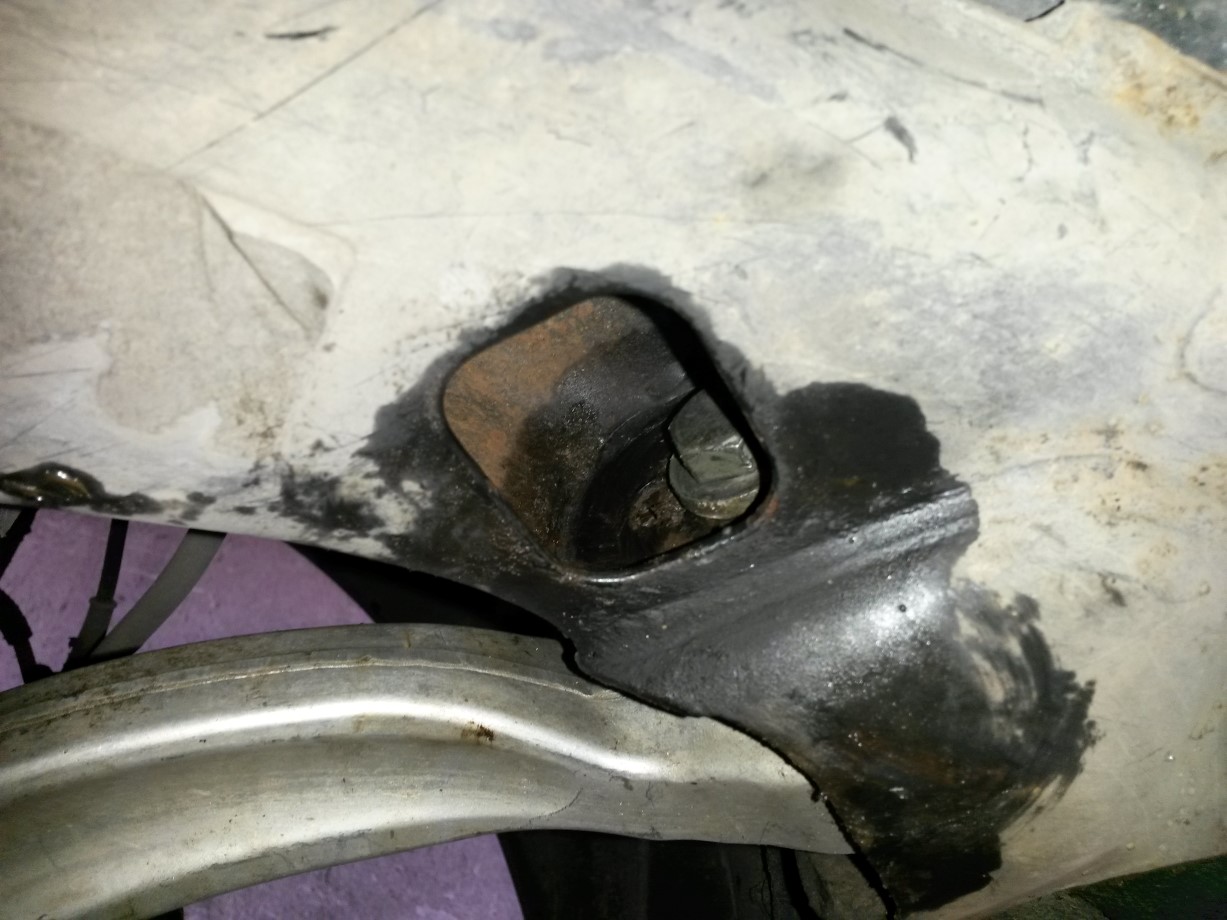

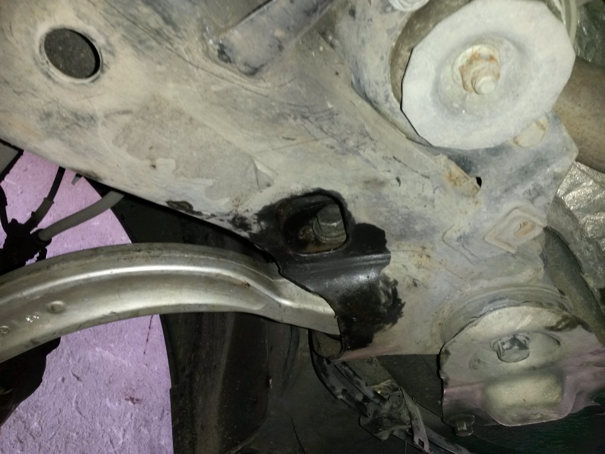

Тъй като преди време стана въпрос за обръщане на болта на долен заден носач, поствам снимки да видят хората как става. Вчера монтирах два нови долни предни носача от колегата, останалите са рециклирани в Казанлък. Ето и снимките :) А скобата на тръбите така и не можах да я затворя. Борих се един час с нея и пак не стана :)
