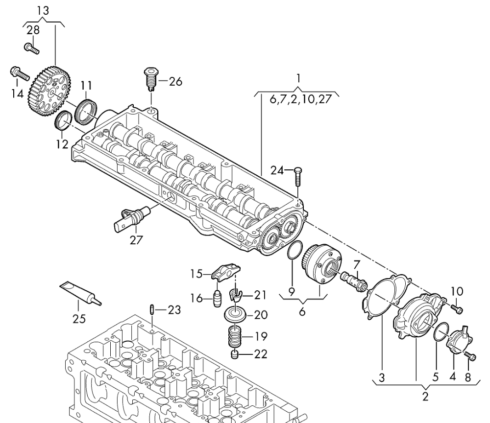

Някой случва ли му се при палене да не запали веднага, а да повърти 3-5 сек. ... не винаги, от време на време. Това симптом на някакъв проблем ли е ?

Имаш ли клапан който управлява VVT-то ? В дясната част на главата се намира и на колите 2015 и 2016 година правят проблеми. Има нова ревизия на клапана и управлението му. На моята кола ги смених профилактично.
На схемата 7 е клапана, цялото 2 е управлението.

Re: Passat B8 - обща информация
Благодаря!

Да! И аз го бях забравил клипа. Но точно този обстоятелствен чичо беше причината да сменя при мен клапана и соленоида след едно по-дълго въртене при палене без причина.
Като страничен ефект, бих казал, че колата стана по-отзивчива в ниските обороти. За протокола го смених на около 90 хил. км.

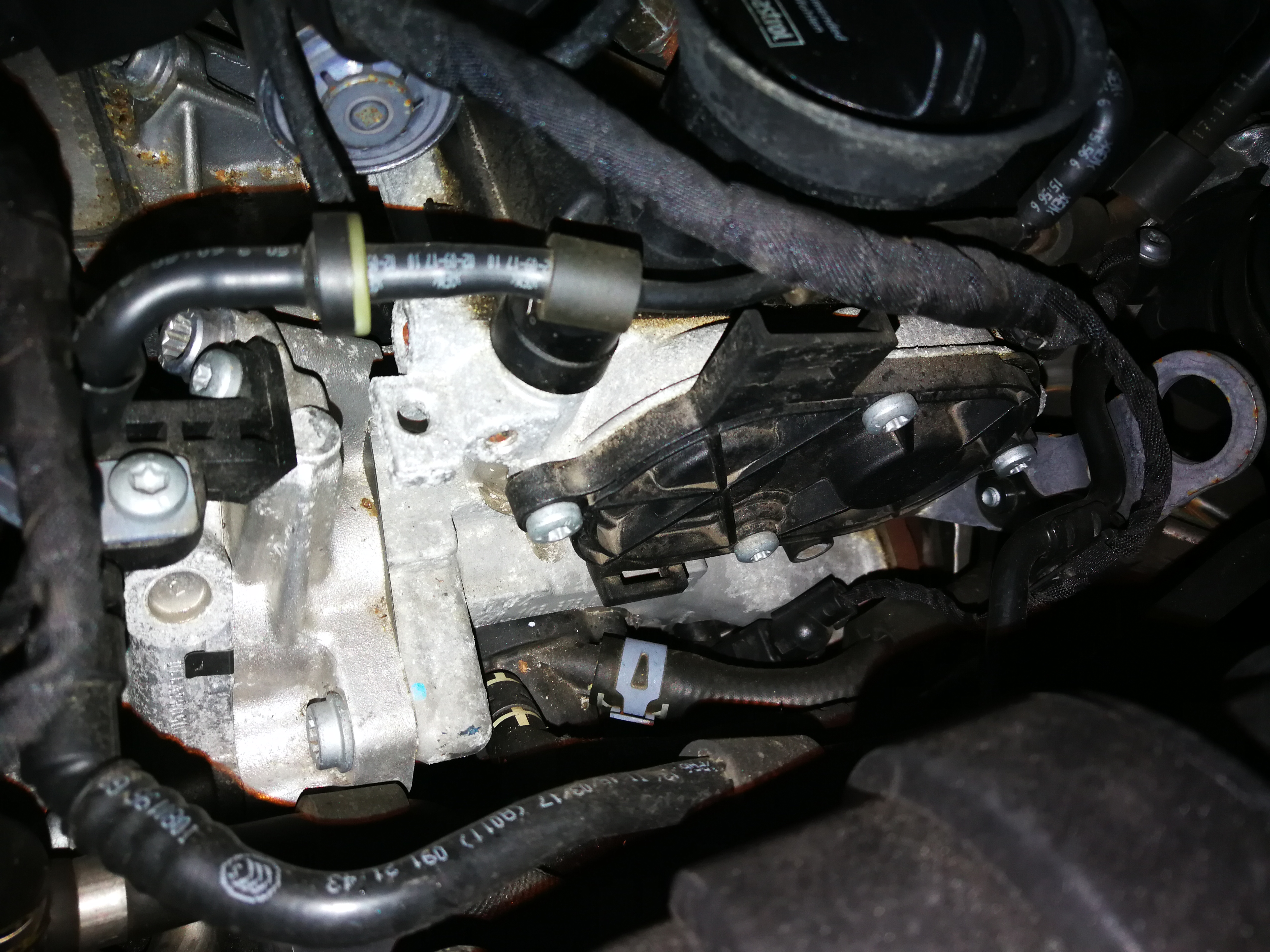

netizen написа:Имаш ли клапан който управлява VVT-то ? В дясната част на главата се намира и на колите 2015 и 2016 година правят проблеми. Има нова ревизия на клапана и управлението му. На моята кола ги смених профилактично.
Оказва се че при двигател DFCA май няма такова нещо, а има просто една капачка. Явно ще пробвам със смяната на горивен филтър пъво, нищо че е на половината си живот според препоръките за смяна ... после евентуално може някаква добавка да се пробва ... други идеи нямам.

Да, оказва, се, че DFCA няма управление на VVT. Всъщност дори не става ясно има ли VVT ?!?
