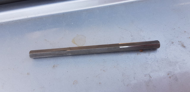

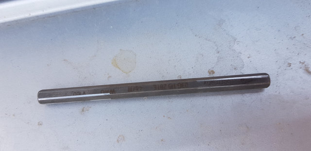

Като собственик на нова б7-чка 2012 г 2.0 тди, CFFB 103кв днес я обслужих във фолксваген Варна. Да споделя само за ремонта, смених : зъбен ремък комплект с водна помпа, пистов ремък, масло кастрол с маслен филтър, въздушен филтър, известния шестограм на маслената помпа, по програма 4+...1319 лв

Шестограма,защо?Това е комънрейл мотор и то 2012г.,проблема до колкото знам е отсранен.

Добре де, ще споделите ли голямата тайна за шестограма или не?

Казали са му, че да се класира за програмата 4+ трябва да плати и смени и шестограма :D. Усещам, че това ще е великата тайна.

Ами не, моята е също 2012, няма никакви условия, аз съм ползвал програмата и то точно в Автотрейд Варна. Само за прословутия ъпдейт на софтуера подписах документ, че не желая.

Надявам се колегата да не се сърди.Ето това ми е пратил на лично:
