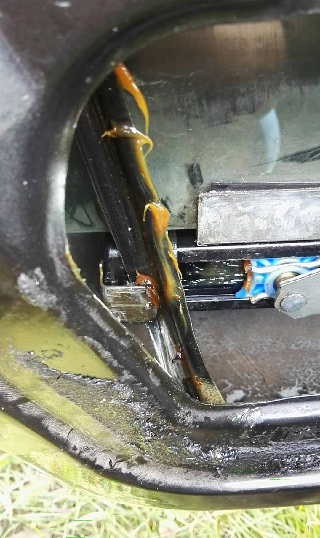

Ако не изскочи от ябълката при проблем,задължително се усуква въпросната ножица.
При мен беше крива предната релса,но ако е крива задната е по-добре без въпраосната пластмаса,която има ухо и се води по нея.

При напълно отворен прозорец, като го няма този водач се чува неприятно дрънчене. иначе стария ми механизъм беше без такъв водач - беше паднал. Въпреки това си работеше нормално.

Колеги явно няма да стане без този водач при мен. При спускане до долу и качване нагоре изкочи от ябълката и едвам го затворих. Какъв му е номера и продава ли се отделно като водач. Търсих го в Ауто+ но не ми намериха същия.

Щом е изскочила ябълката по вероятно е да е излязло стъклото от другия водач - този който е в предната част на вратата. Поне при мен така беше.

Да, възможно е но това се получи след спускане до долу и отваряне и затваряне на вратата свързана с дрънчене на стъклото ( както беше споменато тук ) мисля да възстановя водача, ако го намеря като отделна част.
