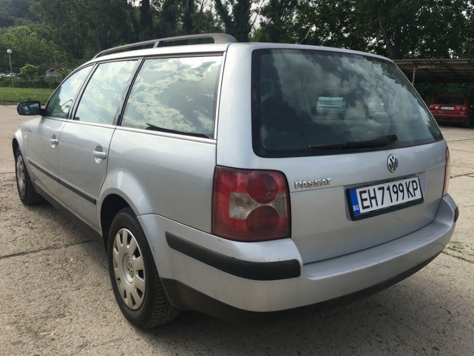

Ами нека споделя и аз малко с това ходене по мъките :)
Купих автомобила преди около 6 месеца от автокъща в гр.Добрич - Пасат 1.6 бензин 2001г. --->2900лв.
Пушеше при подаване на газ естествено огромен разход на масло :)
Дойде време да обслужа като знаех че ще мина и през основен ремонт един ден.
Преди обслужването термостата неработеше и колата не загряваше изобщо.
След обслужване стандартно - масло,ремъци.филтри,термостат,водна помпа и ролки добре,
но като загря вече такъв дим от ауспуха дори взе да капе масло от снадката между катализатора и първото гърне :)
Та така дойде времето и за основен ремонт който направих и ще споделя малко снимки.
Сменихме лагери,сегменти и гумички и сега пак бута масло но е доволно вече...
Обслужването ми струваше 450лв с работата а основния ремонт 720лв с работата.
Отделно 300 лв дадох за да ми оправят климатроника...
Всичко със закупуване на лети джанти и гуми прехвърляне и ремонти ми излезе на 5200лв дотук.
Толкова от мен и лек път колеги!

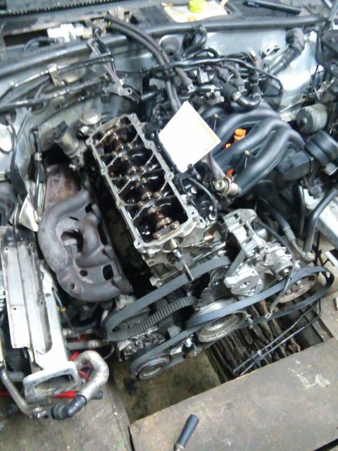

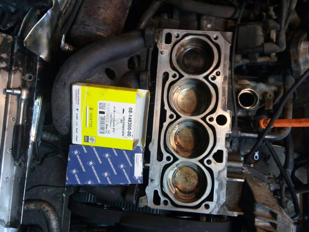

Re: Passat B5.5 2.0 AZM основен ремонт

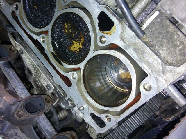

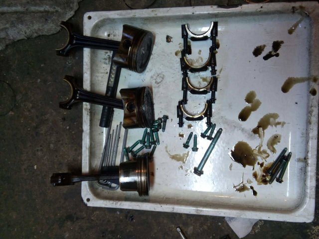

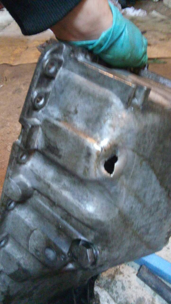

Снимки от ремонта

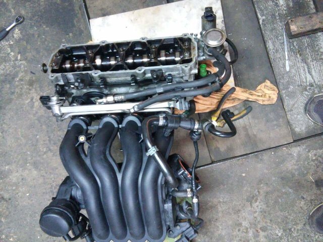

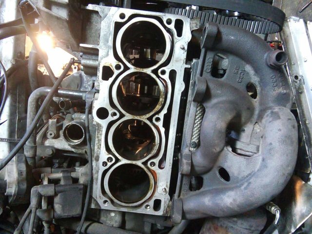

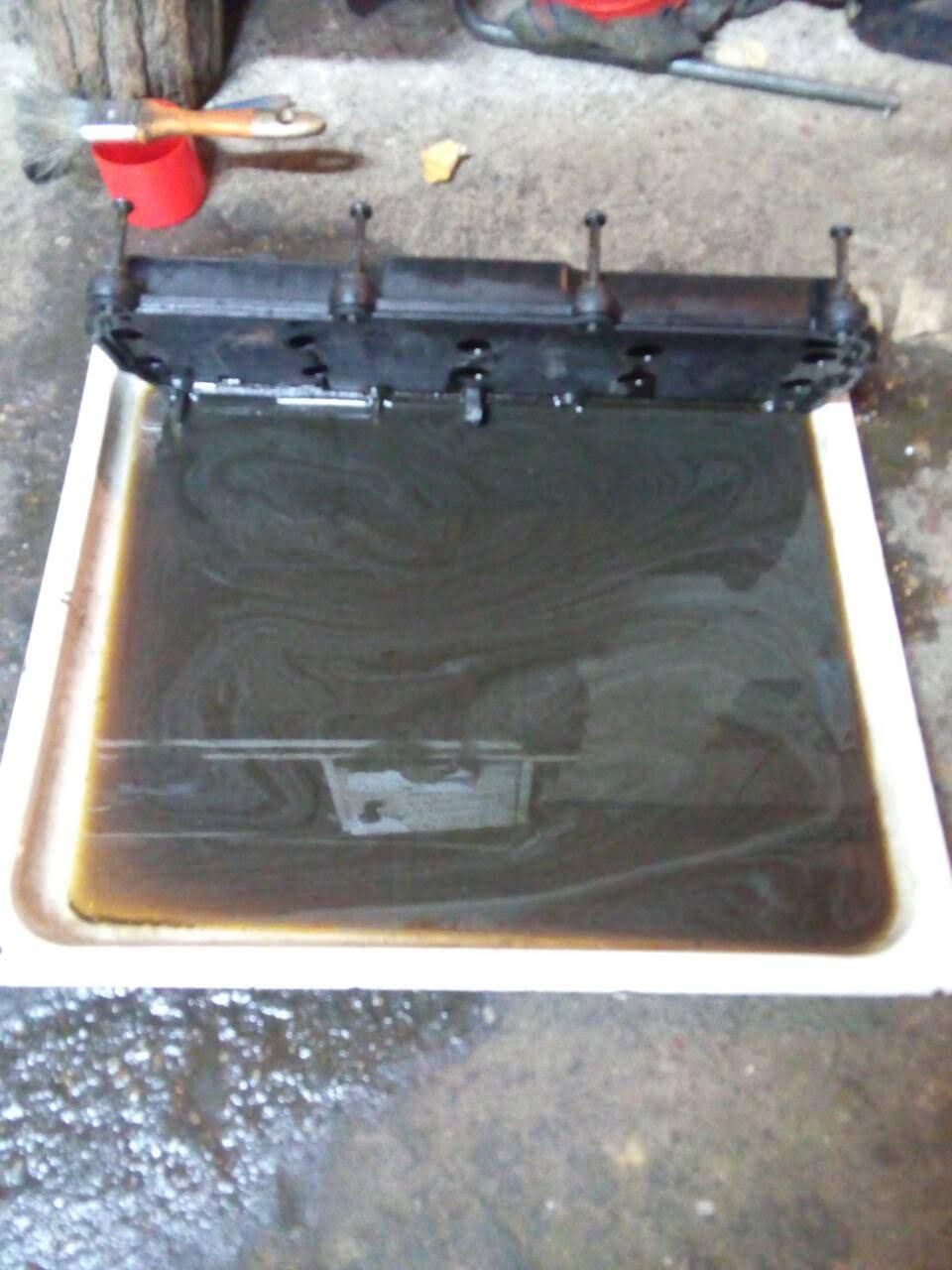

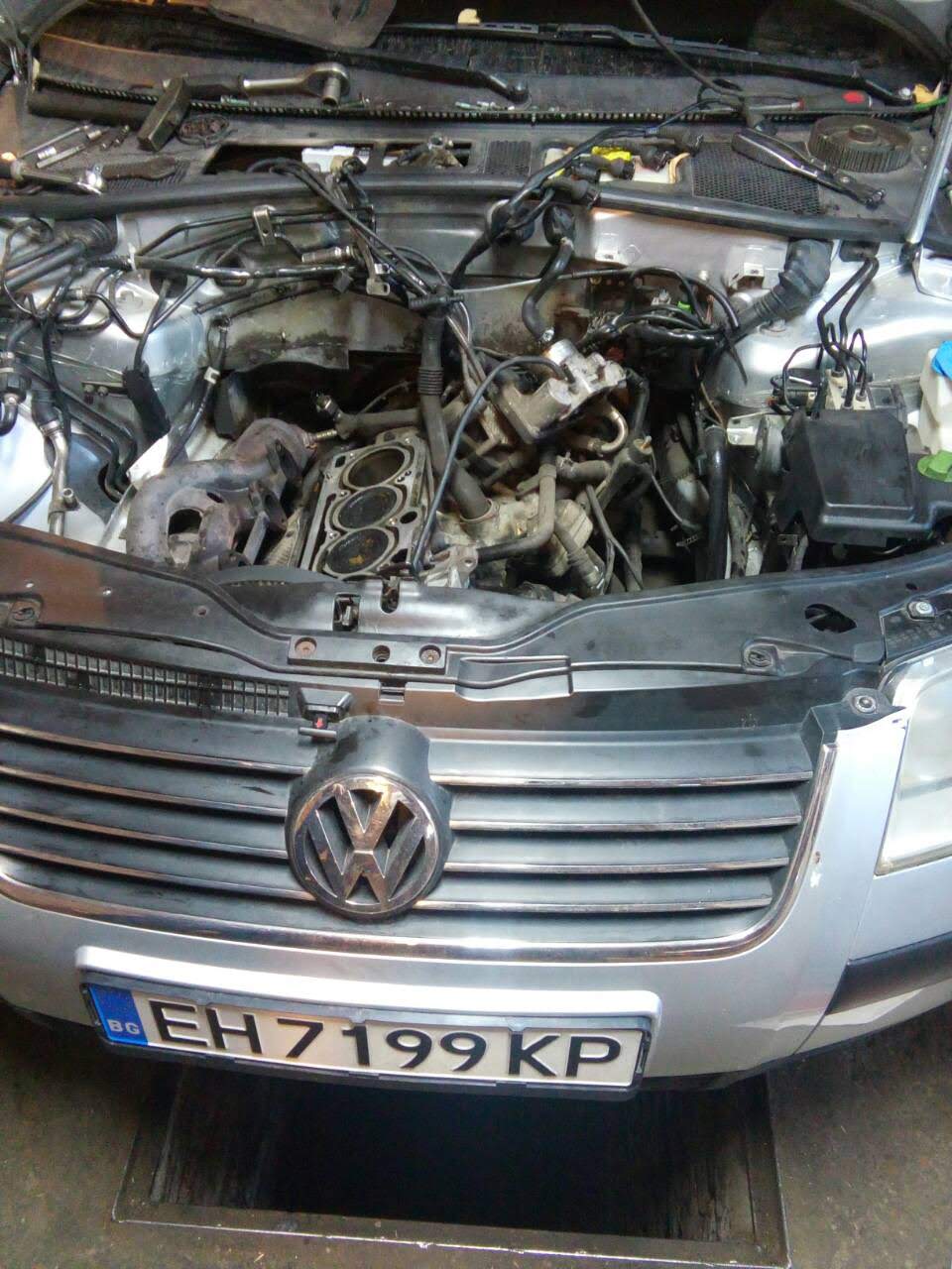

Снимки от ремонта 2
