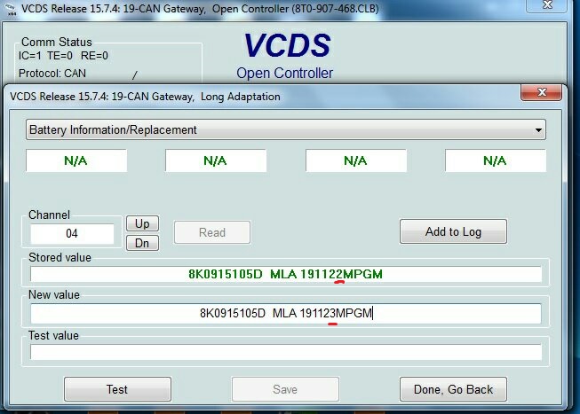

Krasi написа:Производителя и Ач ги въведох, а от серийния номер на акумулатора battery managment-а разбира датата на производство, респективно колко е стар акумулатора, за да го ползва оптимално.
Със сигурност си прав адаш, че и така става, но ме дразни, че не мога да разбера това разминаване с 10-9 цифрен сериен номер.
Прочетох в този http://www.audizine.com/forum/showthread.php/459276-How-complicated-is-it-to-replace-the-battery-on-a-B8-A4/page7 форум, че и в Канада си купуват AGM акумулатори от магазина и понеже те нямат BEM код, както стана ясно, увеличават с едно номера в кодирането:
Така автомобила разбирал че това е нов акумулатор и се занулявали всички статистики следящи акумулатора и се започва отначало...

Мнениеот ulipet » Пет 03 фев 2017 18:14
а аз преименувах от 068 JCB 11111...
на 072 VAO 11111... демек варта 72ah
и го прие колата
