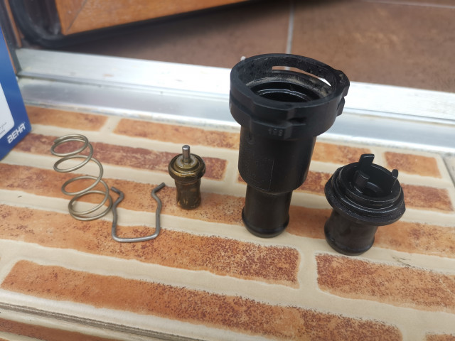

Да бутна малко темата, след като я изчетох реших да сменя моя термостат на dsg то, поръчах оригинален, сменихме го за 20 минути, почти не изтече антифриз към 50 грама макс. Колата е пасат б7 2.0 140 коня, преди загряваше много трудно до 90 градуса, а до 10-15 км най много до 70-75 градуса когато е по студено, след смяната е перфектна, много бързо си достига 90 градуса и си ги държи. Стария както се очакваше беше блокирал в постоянно отворено положение.

Смених и аз термостата преди малко, в обедната почивка, 25мин след описанието на колегата Добрин на 3та страница. Елементарно е, забавих защото си падам перфекционист и намествах скобите по отпечатака както са си били и си оцапах ръкава нас атифриз :)..Ползвам печка и си ми беше топло и не обръщах внимание, но имах съмнения за малкия термостат, само с по агресивно каране дигаше 90гр., а после изтиваше на 68гр. Стария, очевидно оригинален вече мога да ползвам спокойно за шнорхел, блокирал е отворен, новия е какъвто имаше в нета Mahle/BEHR TH 5 75 . Търсих оригинален, но не намерих в нета. Колкото изкара.

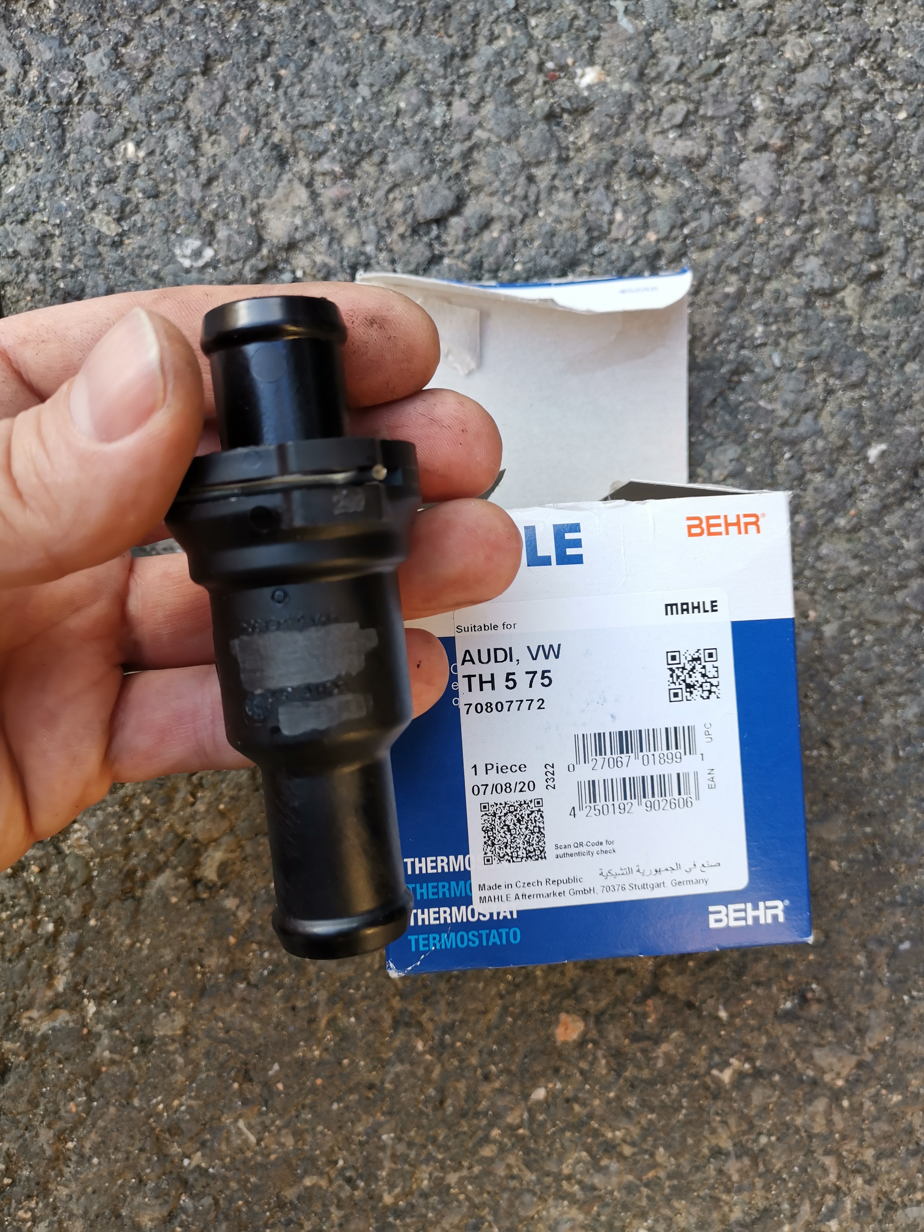

И на мен ми се наложи да сменя малкия термостат. Оня ден като се спусках от Люлин към Банкя термометърът падна на нула. Сега след смяната закова на 90 градуса и ги вдигна за 3км в града в големия студ. Термостата купих от https://www.autopower.bg/%D1%82%D0%B5%D1%80%D0%BC%D0%BE%D1%81%D1%82%D0%B0%D1%82-behr-th575-is26121390.html:
Целия масраф ми излезе 76лв. (40лв за труд в квартален сервиз + 36лв термостат). Ако беше лято можеше и аз да си го сменя, ама в тоя студ... :beer

Ц.Цонев написа:И на мен ми се наложи да сменя малкия термостат. Оня ден като се спусках от Люлин към Банкя термометърът падна на нула. Сега след смяната закова на 90 градуса и ги вдигна за 3км в града в големия студ. Термостата купих от https://www.autopower.bg/%D1%82%D0%B5%D1%80%D0%BC%D0%BE%D1%81%D1%82%D0%B0%D1%82-behr-th575-is26121390.html:

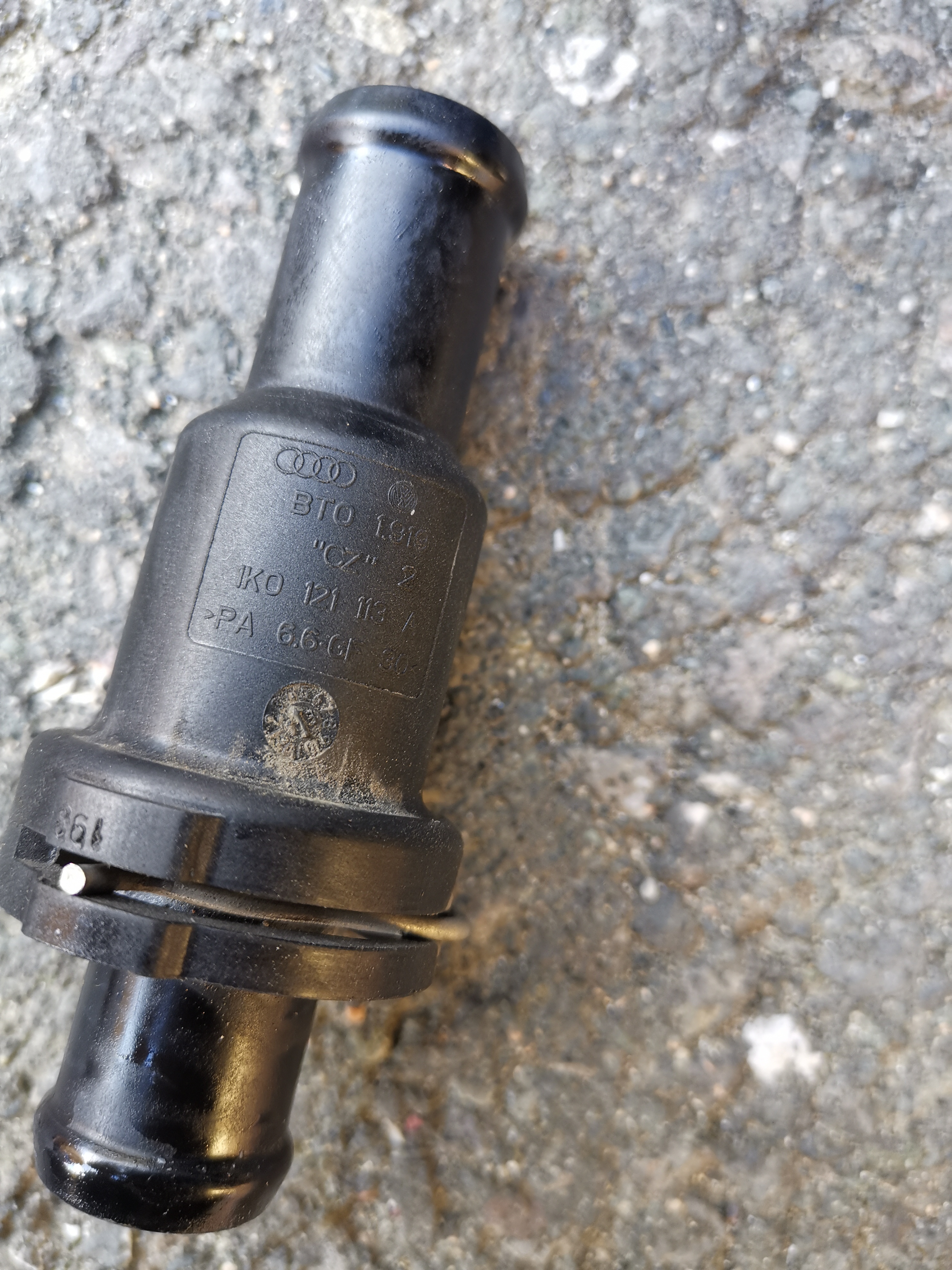

И аз го взех оттам, смених го. Старият беше останал в позиция отворен. Дотук добре, ама същата работа след смяна. При мен бавно загрява в движение, като й дам повече газ и стрелката много леко тръгва надолу и съответно играе. Или съм попаднал на дефектен или имам за смяна и по-големия. Иначе на 90°С на приборното таблото отговаря на

Този малкия термостат е на 75 градуса, така че май това е максимумът
