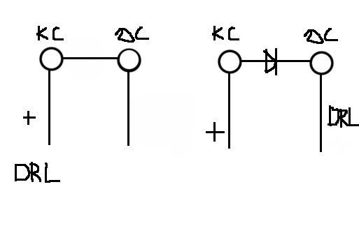

Буксите са еднакви само че има разлика в подреждането на пиновете. Биксеноновата лупа и халогенната лупи са абсолютно еднакви като конструкция с разликата, че на биксеноновата има блендата за дълги с електромагнита. Ако се отвори халогенен фар може да му се смени лупата с такава от ксенонов и само се връзват кабелите на соленоида към дългите през диод за определени проценти напрежение ако се реши да се ползват дългите за DRL. Скоро надявам се да има и снимков материал от интервенцията.

Диода къде го връзвате, че се чудя и аз къде да вържа бобината ако реша да ползвам дългите за DRL след смяната.

На биксеноновия пасат не сме променяли и добавяли нищо, само пробвахме неговия фар на друг пасат с монтиран вече модул и установихме че DLR-a кара бубинката да бръмчи в опит да пусне пластинката надолу.
на схемата от ляво е с монтиран DRL с проблем бръмчене. От дясно е пуснато директно захранване на крушката на дългите и диод да не пуска напрежение към бубината (вътре във фара). Може да има и по разумен начин, но това ми идва на ум.

И аз така си мисля да го направя, но първо ще видя каква е мощността на бобините, за да видя какъв ценер да взема, за да може ако се ползват дългите за DRL, все пак биксенона да работи когато се пуснат на 100% дългите.
