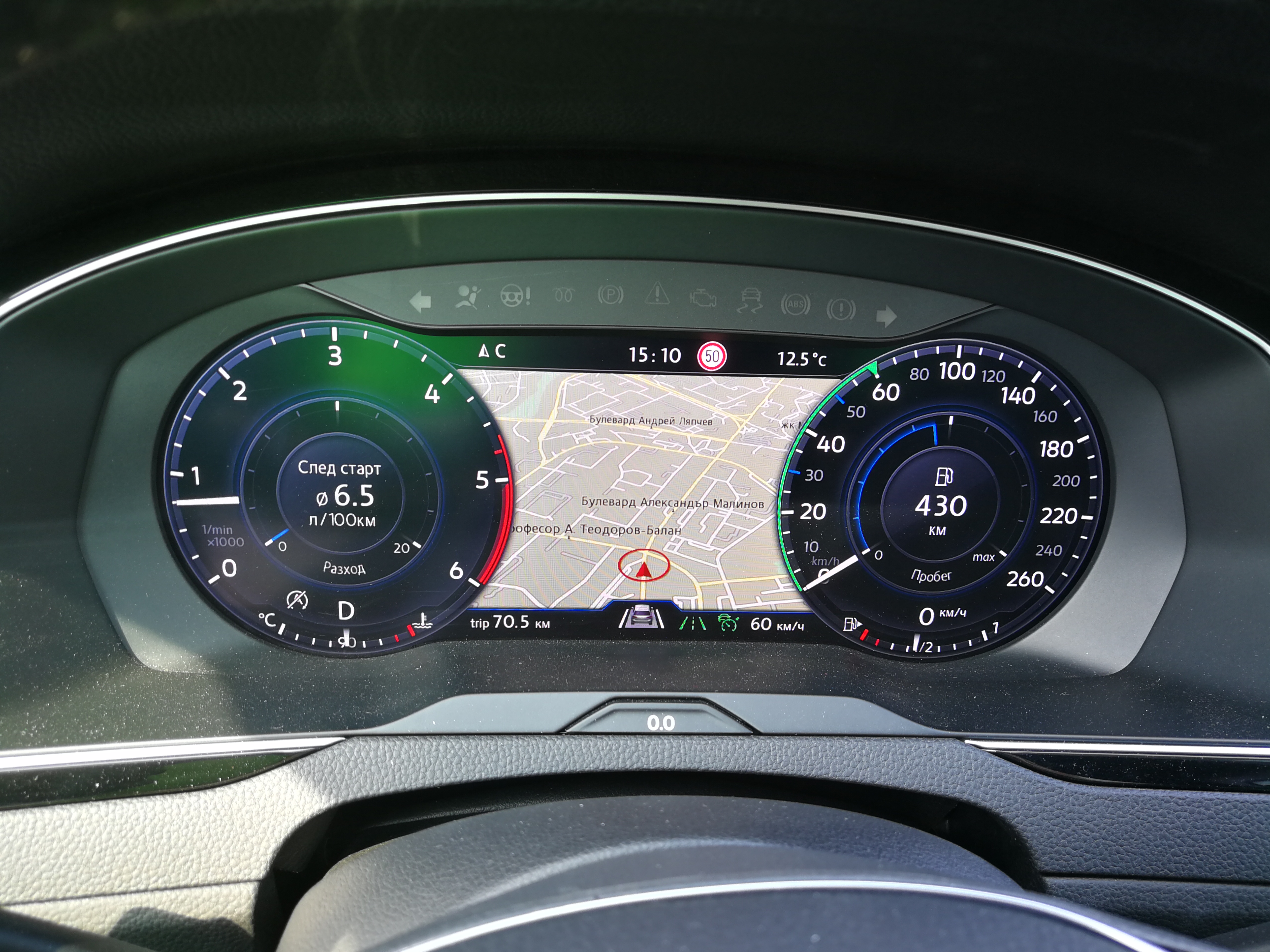

По принцип да знаеш, че не е вярно. Когато взимах предишната ми b8-ца се предлагаше ниво оборудване SS Highline (sport spirit?) със стандартно включено дигитално табло. Аз не добавих никаква фабрична навигация и не е имало никакъв проблем, карах си на waze на централния екран. Фаровете обаче бяха задължително в комплект с нави и бях с по-евтините (на точки) такива.

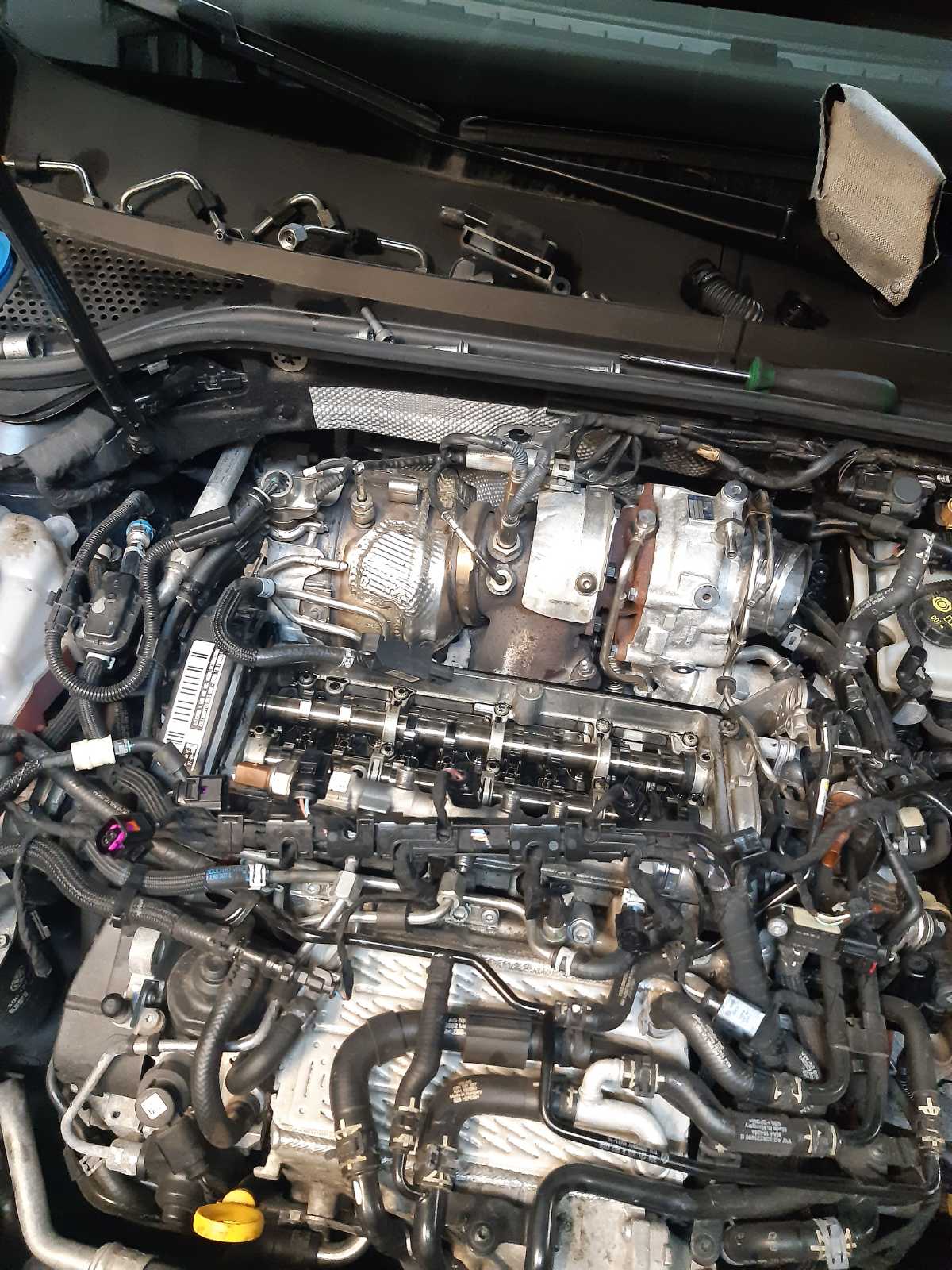

Аз го сменях, но по други причини - имах теч от семерингите около дюзите и използвах момента да сменя целия капак (тъй като е с филтъра). На 140к съм, ремонта не е нещо твърде сложно.
Старият филтър не изглежда да беше запушен, но не знам дали е бил сменян преди мен (по всичко личи, че капака е бил свалян в някакъв момент).

Възможно е, нищо не казвам. Има си хора за всичко. При мен примерно фабрично нямаше никакъв круиз, въпреки че има радар сензор за Front assist и камера на стъклото за Sign recognition, но според Порше ... можело да се сложи само обикновен круиз срещу 500 лв., понеже те имали само такъв кит и само това поставяли ... явно не им се занимава.
Та месец по-късно колата е със
Retrofit
+ pACC + Stop and Go
+ Lane asist
+ Trafic Jaam Assist
+ High Beam Asist
... за сега, ще видя какво друго мога да си добавя като опции.
При моделите след 2014 и MQB платформите проблема в повечето случаи опира до самото кодиране, и то не толкова до махането на tuning protection-a, отколкото до достъпа до SVM & FEC кодовете за съответната операция. Пак казвам, не е невъзможно ... въпроса е на каква цена.
