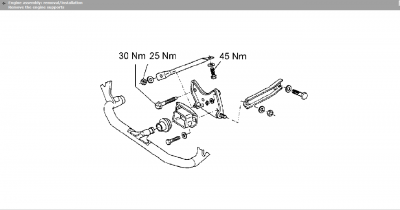

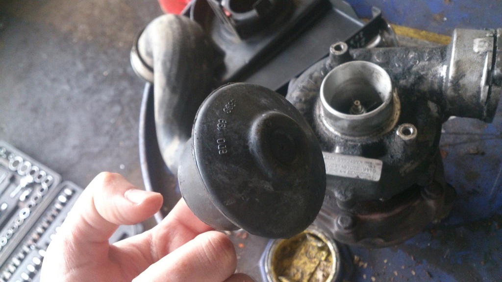

Колеги , къде точно се монтира този тампон? Води се някакъв тампон на двигателя. Пратиха ми го по погрешка , а за 5лв няма смисъл да се разкарвам да го връщам

Това не е ли ударния тампон, който е челно на двг-то от към ремъците?

Той е! :th_up

ахам , явно са ми дали за бензинов мотор :) , понеже поръчах такъв:

за червения тампон ли говорите, че не си спомням като свалях муцуната за ремъци да съм видял такъв тампон.

Да , точно този снемих , но първо ми пратиха този от снимката която качих. Явно е за другаде :gruebel

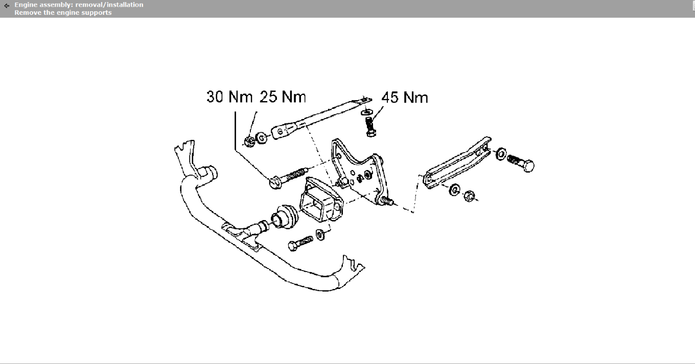

yanio написа:.....
Да така трябва да е колега, не се притеснявай :) Ето ви една малко не разбираема схема за тампона. Намира се зад радиаторите, ниско долу и се вижда на канала. Ако сменяте тампони на мотора този тампон трябва да се разхлаби също, за да може да се повдигне мотора :)

Мнениеот yanio » Вто 22 апр 2014 19:01
Мерси! И аз мисля че всичко е нормално , но все пак да попитам :)
Сменях ремъци и ролки , и тампонът беше скъсан,за това го смених. Иначе преди това нямах някакви оплаквания :)
