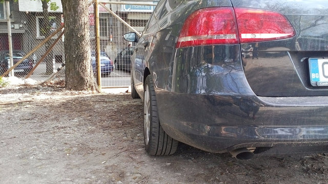

Трябва да им погледна параметрите, това беше единият комплект с който дойде от Германия:

42-45 ЕТ е оригинален офсет.
Преди няколко дни видях Б7 комба с Голфови 16ски(от Мк7), които са ЕТ 57. Значи и те стават. Но колата седеше все едно няма джанти, защото са много прибрани вътре в калниците.
Още нещо, за 16ска оптималното J e 7. Така 205/215 седи като хората, а не балонесто като на 6.5J джанта.

Аз съм с метални 16" ет52 от Ауди а3 с 205/55 гуми и стоят доста прибрани. Летните са ми 17" ет37 с 225/45 и стоят перфектно. Даже фланци им слагах 22мм отзад, но при ет15 почва да закача и ги разкарах.
