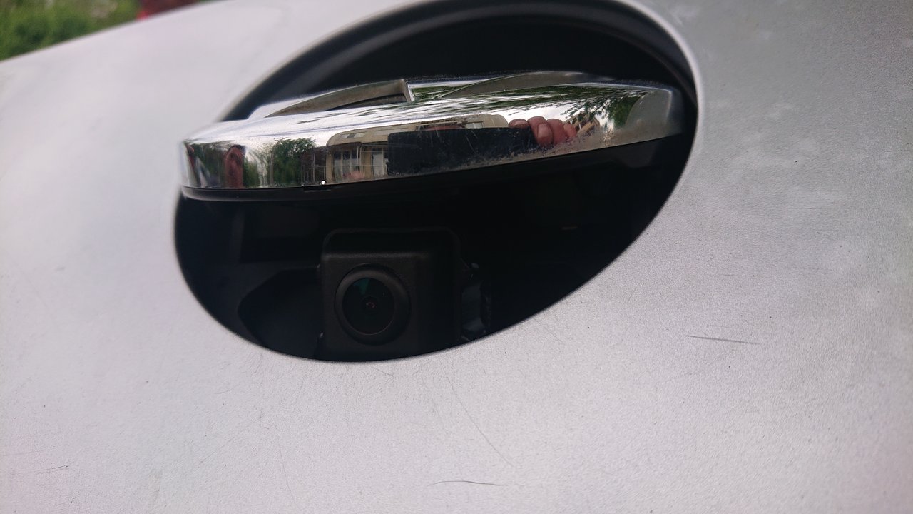

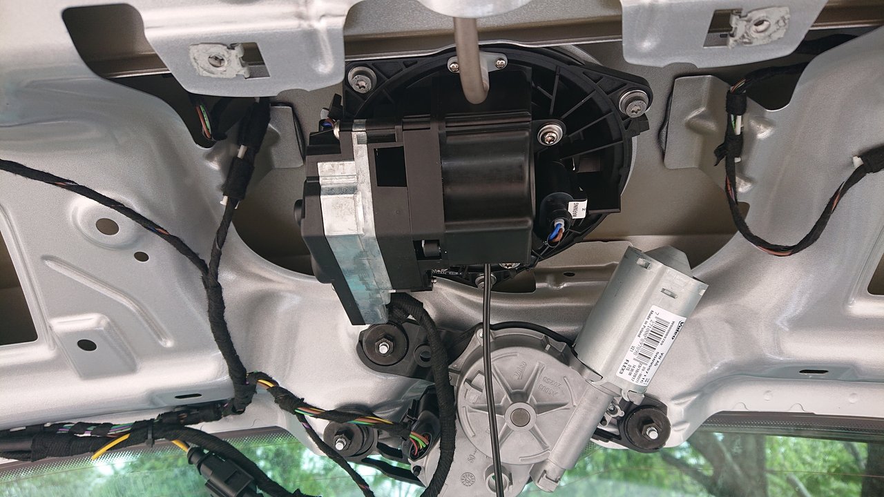

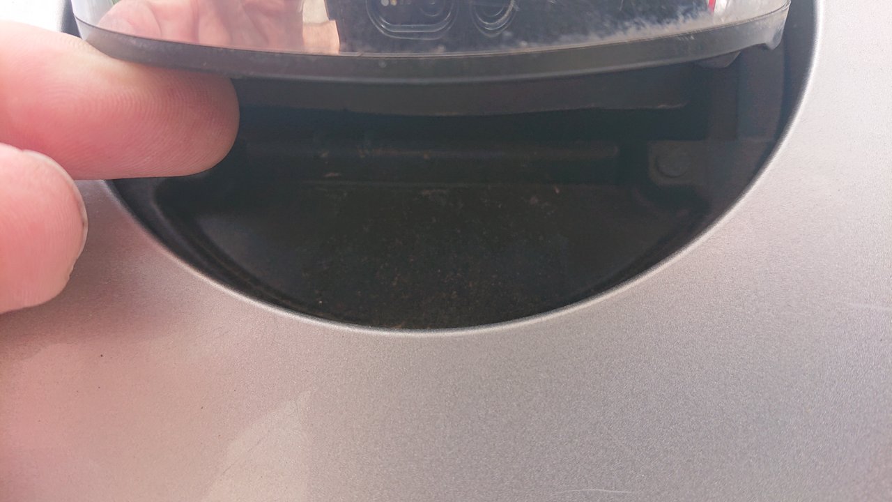

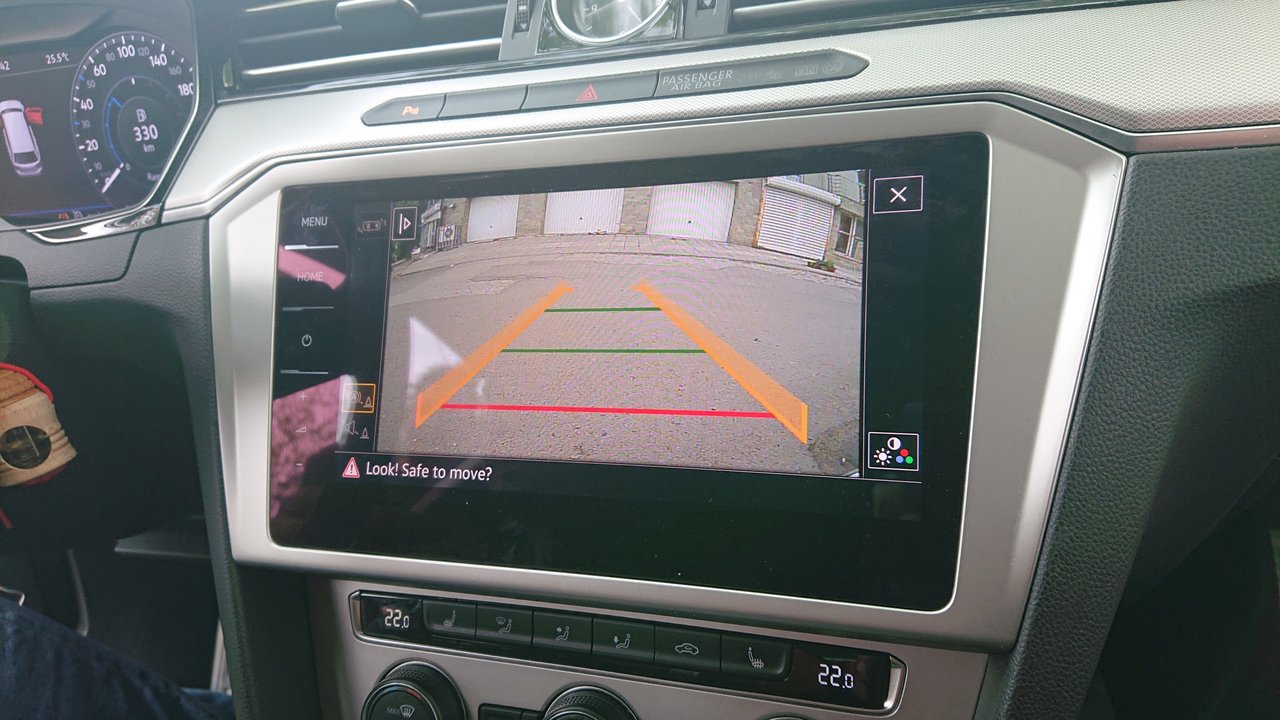

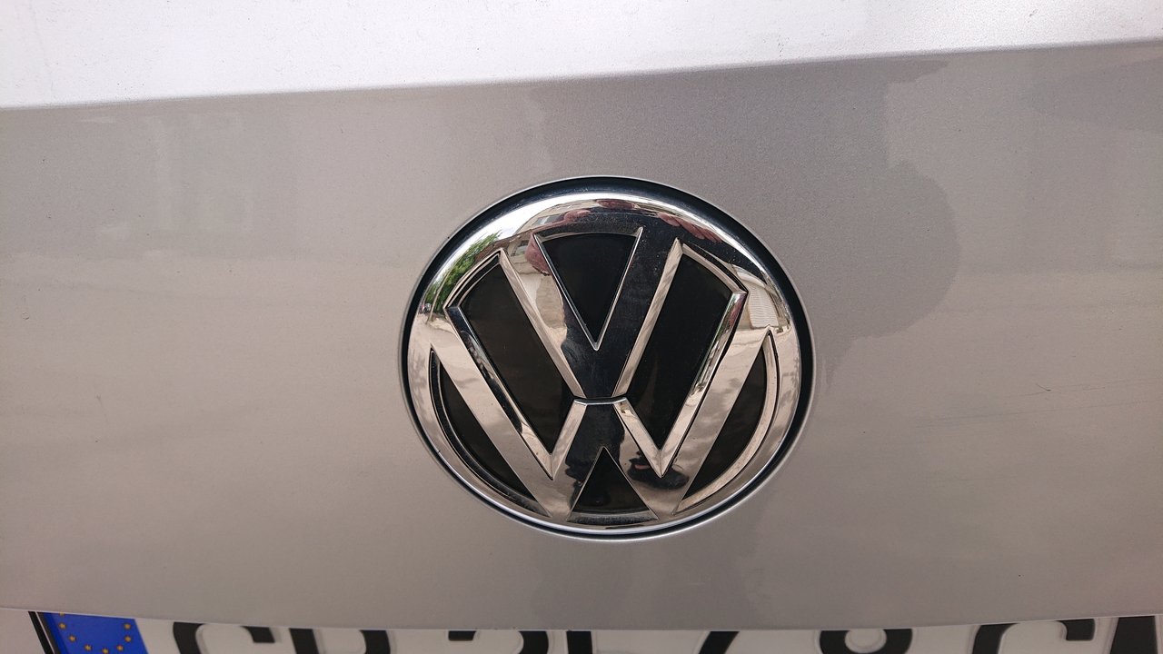

VW PASSAT B8 2018. Ретрофит на задна камера High version със завиващи паркинг линии в емблемата към оригиналната навигация Discover Pro.

А останалите режими/изгледи на камерата има ли ги?

Мнениеот JORDITO » Сря 12 май 2021 7:40
Мисля , че не. Не сме гледали. Ще попитам собственика.
