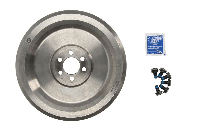

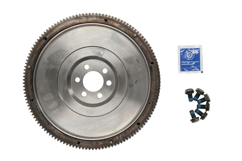

Автоматик или ръчна кутия, дай рама да видим с демоферен маховик ли си или с твърд. Мотора клати ли се, да не са тампони?
Re: Passat B7 - тунинг, подобрения, ремонти
Ръчка
WVWZZZ3CZCE035513
Не мога да преценя дали се клати или по-скоро не знам какво трябва да се усеща...
WVWZZZ3CZCE035513
- IvanMan
- джедай
- Мнения: 10452
- Регистриран на: Пон 23 май 2005 15:12
- Автомобил: Golf 7 TDI Estate BlueMotion
- Двигател: CRLB
Това е номерът на маховика: 03L 105 269
Излиза, че е плътен (едномасов) маховик.

Т.е това е проблема и трябва да се сменя? Предполагам, че и заедно със съеденителя? Трябва ли да се бърза с ремонта и има ли накъде да става по-зле. Има ли значение от къде се поръчва (България/Англия/Германия). Нещо по специфично при смяната?
Благодаря
