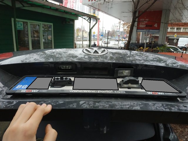

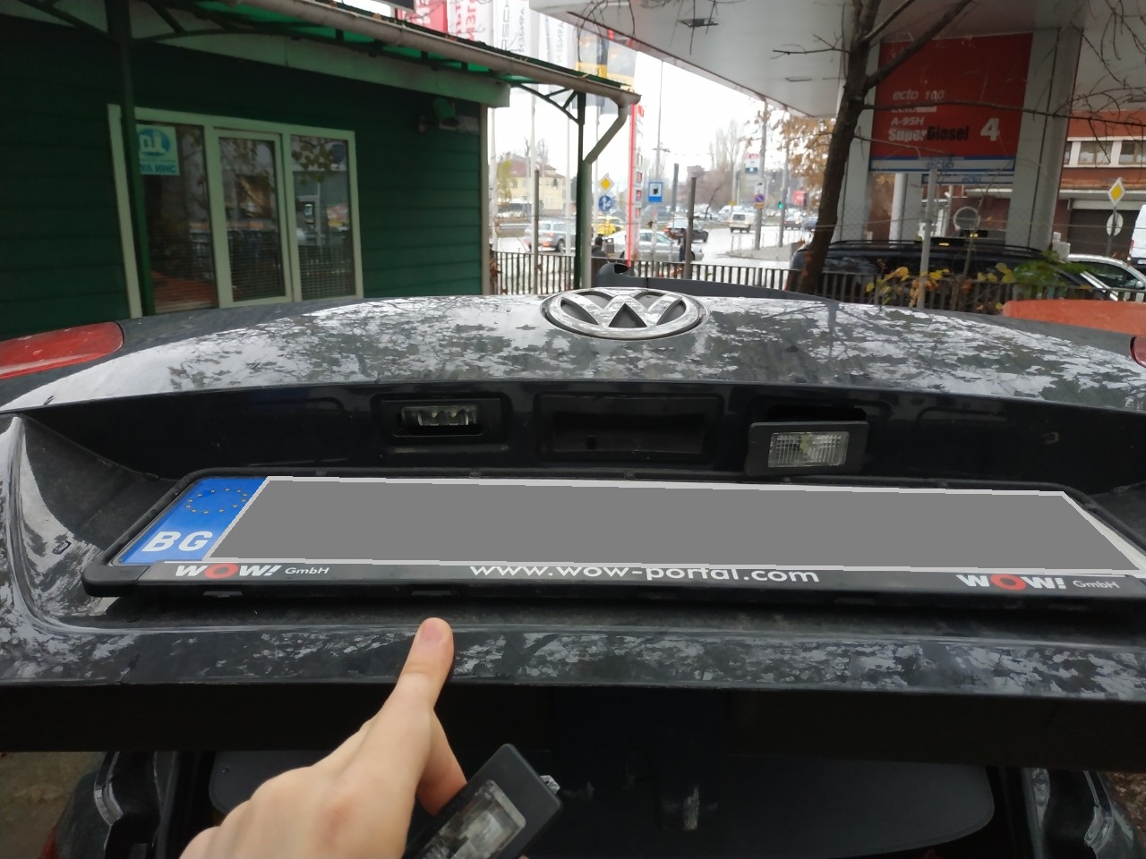

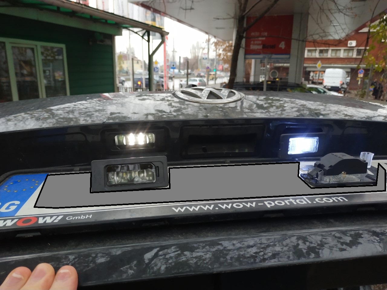

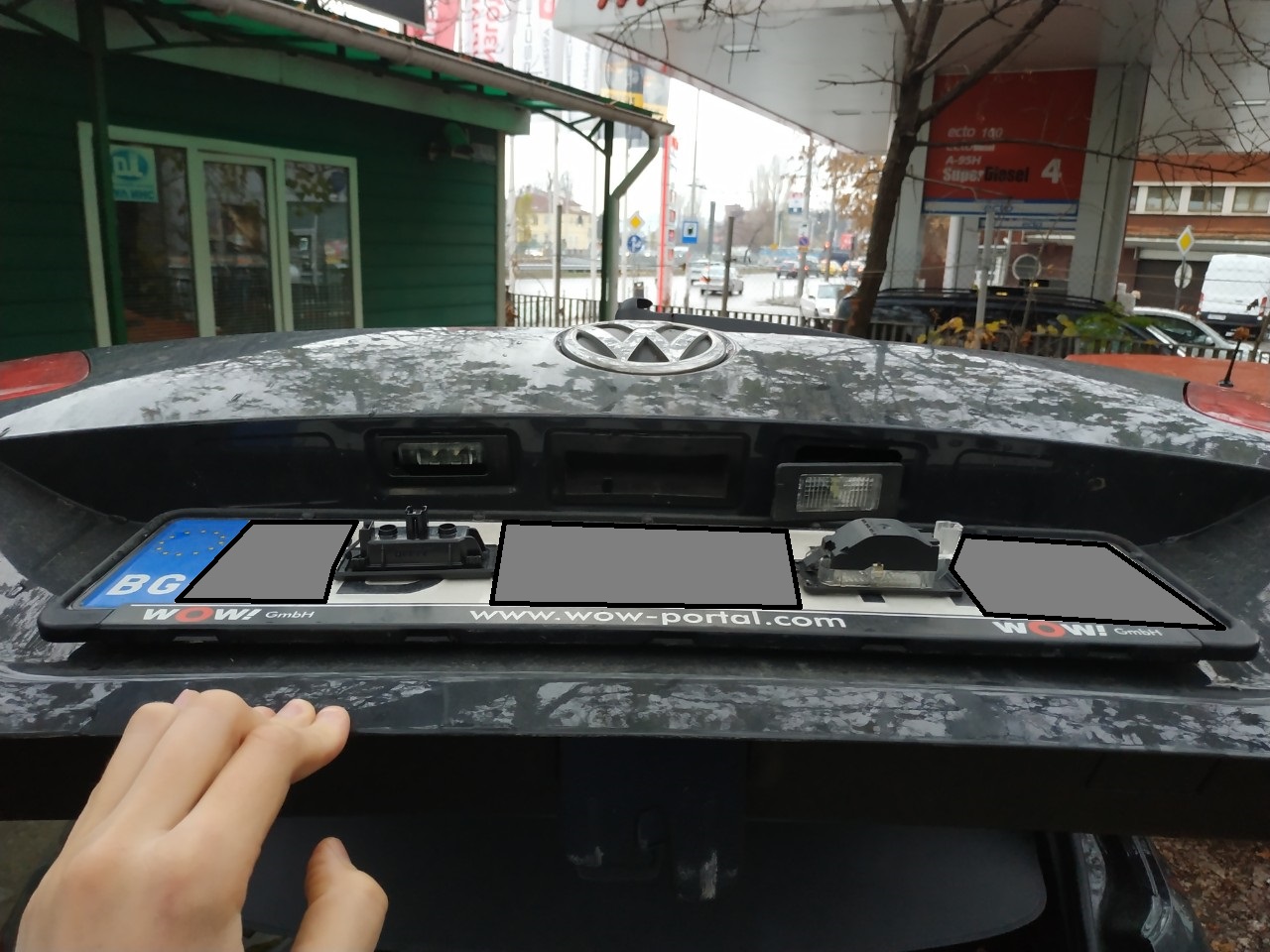

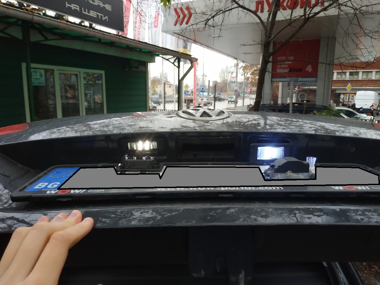

От днес с оригинални LED плафони за задния номер, край на Ali Express сагата с w5w canbus синеещи LED-ове :) благодарение на колегата Jordito от Skoda club :th_up
