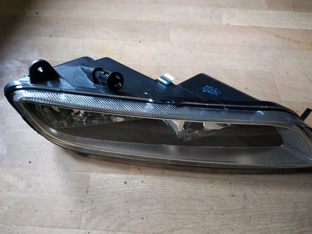

DoH_KuXoT
Мнения: 6347
Re: Passat B7 - тунинг, подобрения, ремонти
Мнениеот DoH_KuXoT » Пет 30 ное 2018 13:05
DoH_KuXoT написа:Утре ще снимам един да се ориентираш, но на В7 ти гледам си с В6
Ето :arrow

DoH_KuXoT написа:
Ето :arrow
Благодаря!
