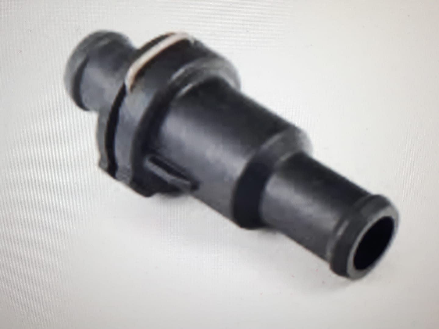

ulipet написа:...пак не загрява като хората...
Автомат ли е колата колега?
Ако да смени си и термостата на dsg-то

ръчна и термостата е заврян....загрява но по- бавно като съм парно затова набутах кашона за проба

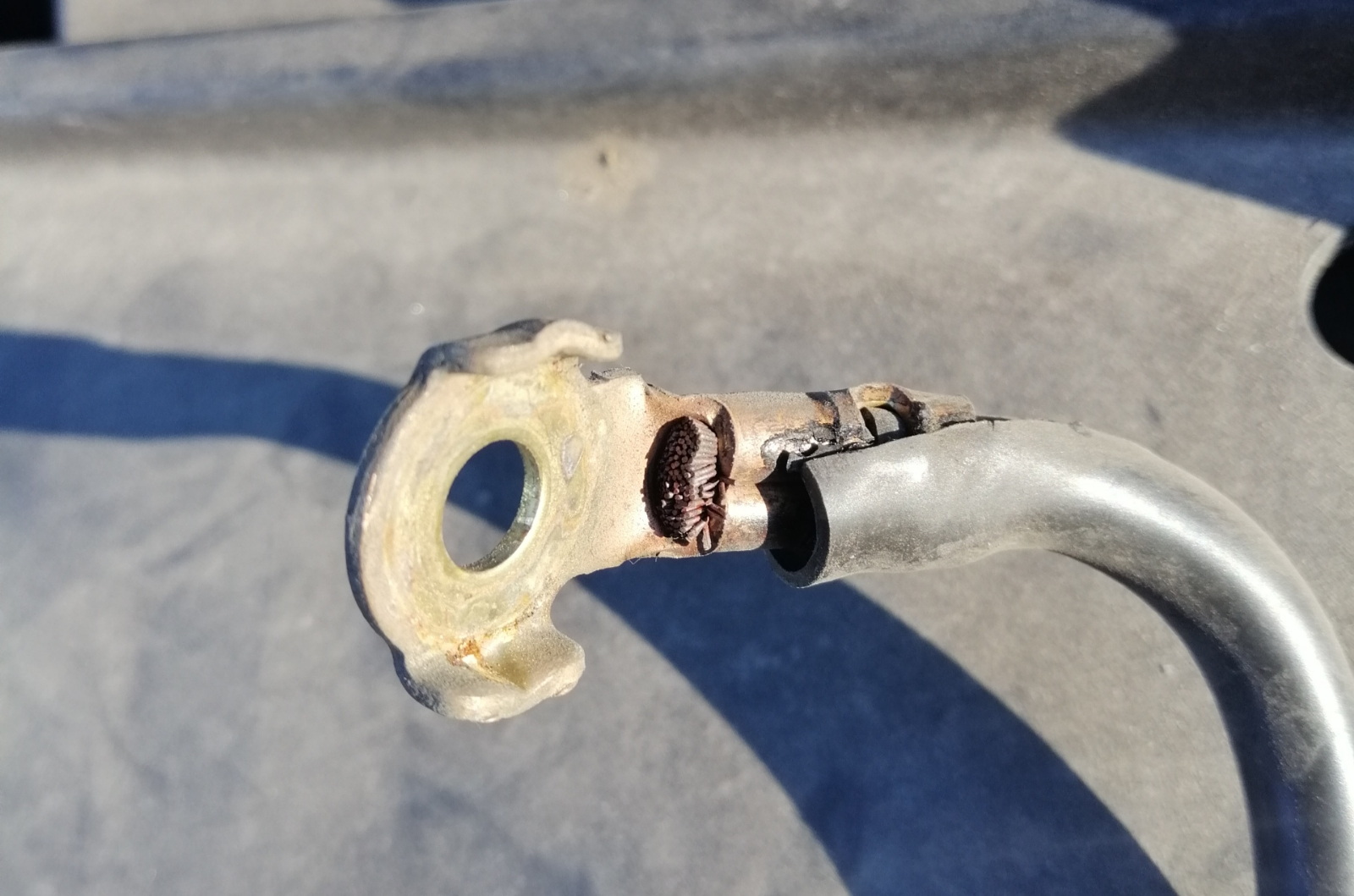

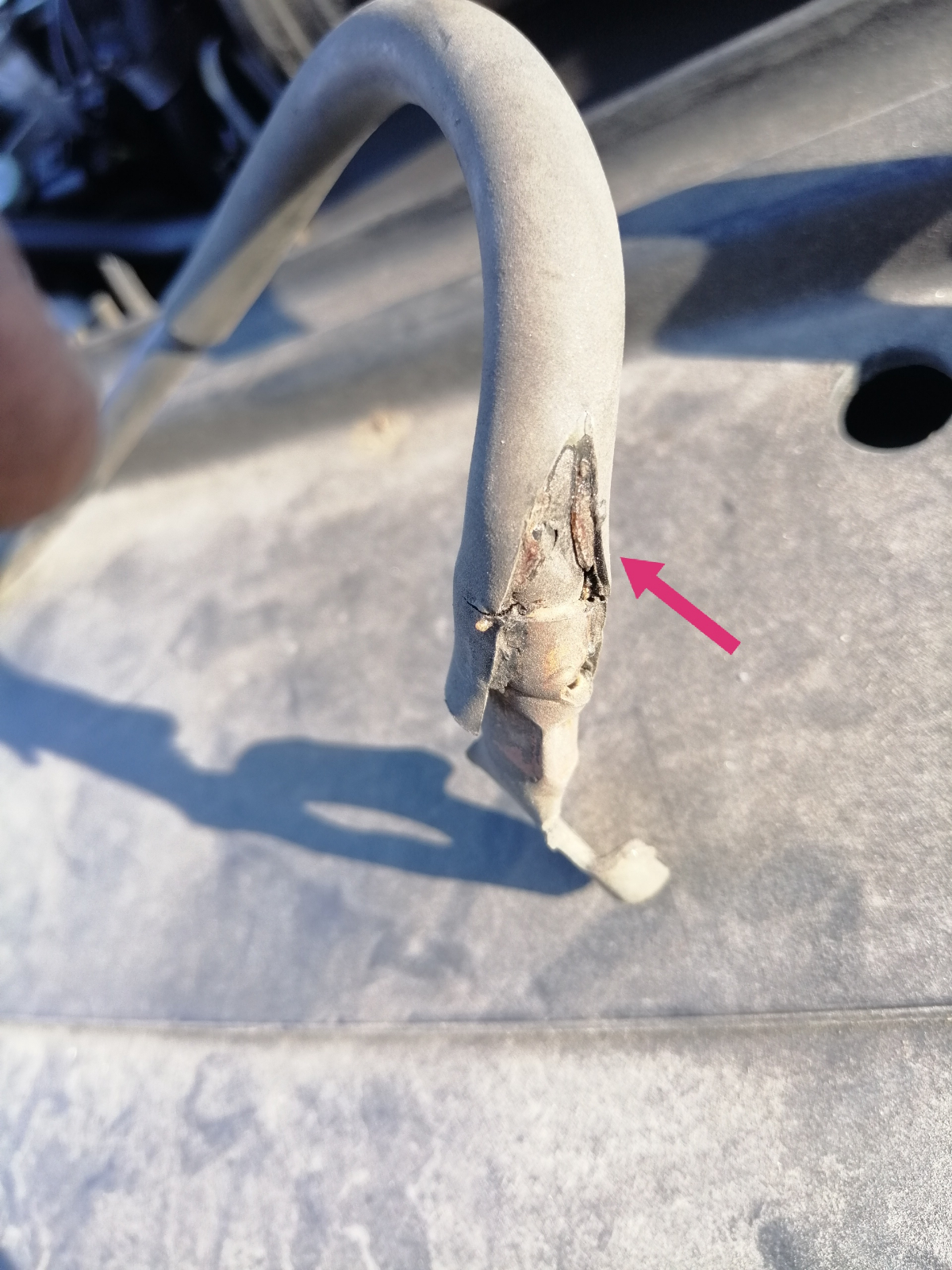

Минусовият кабел между купето и двигателя. Вижда се стопената изолация на кабелния накрайник, откъм страната на двигателя и следите по медната сърцевина от греенето.

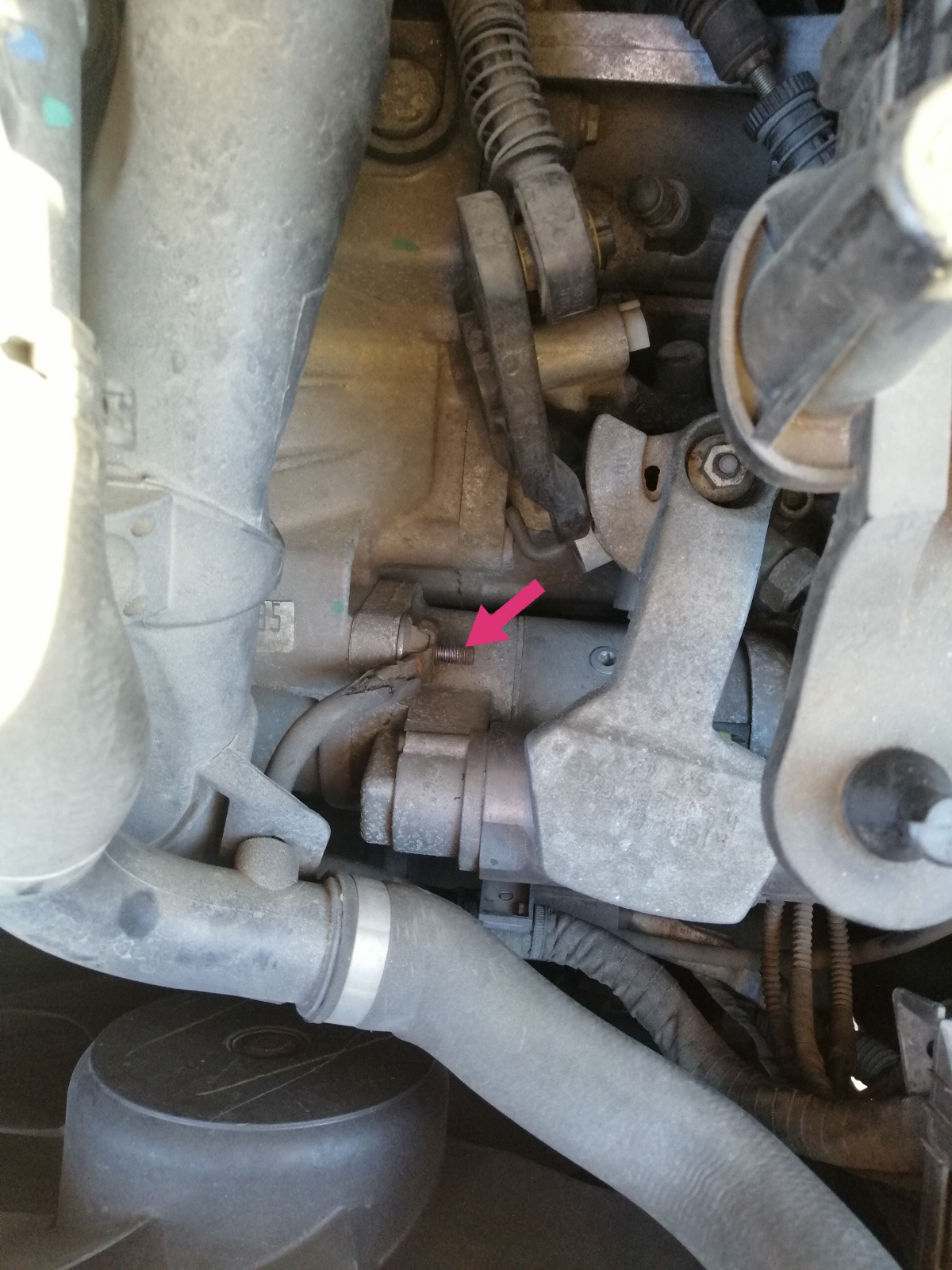

Ето къде е свързан кабела към двигателя, на шпилка на стартера :

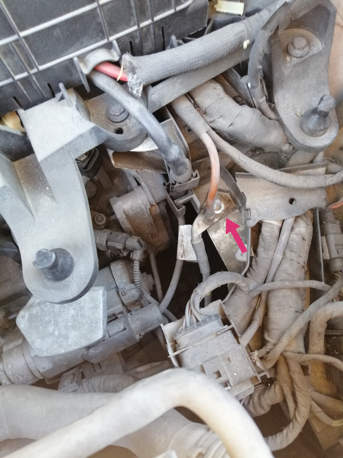

И към купето, под кутията на възд. филтър:
Днес измерих при 70А падът е 0,5V - 7,14 милиома съпротивление на връзката. При 140A, колкото е макс. ток на генератора, падът е 1V! При работа на стартера( ~330A на студен двигател) - 2,35V!!! И това само от минусовият проводник. Представете си как това влияе и на зареждането на акумулатора и на работата на стартера, особено зимата.
След време от зверското греене(например при 100A от генератора върху връзката се отделят 70W топлина), ще се прекъсне съвсем веригата и колата оставя на пътя.Да не говорим за поразиите, които може да предизвика по електрониката лоша маса.
Съвсем случайно открих проблема, реших да видя в движение как работи "умното зареждане", иначе изобщо не бих се усъмнил.
Препоръчвам на всички профилактично да проверят за падове, особено на връзката между купето и двигателя! Това се оказва е проблем на доста модели VW от последните години.

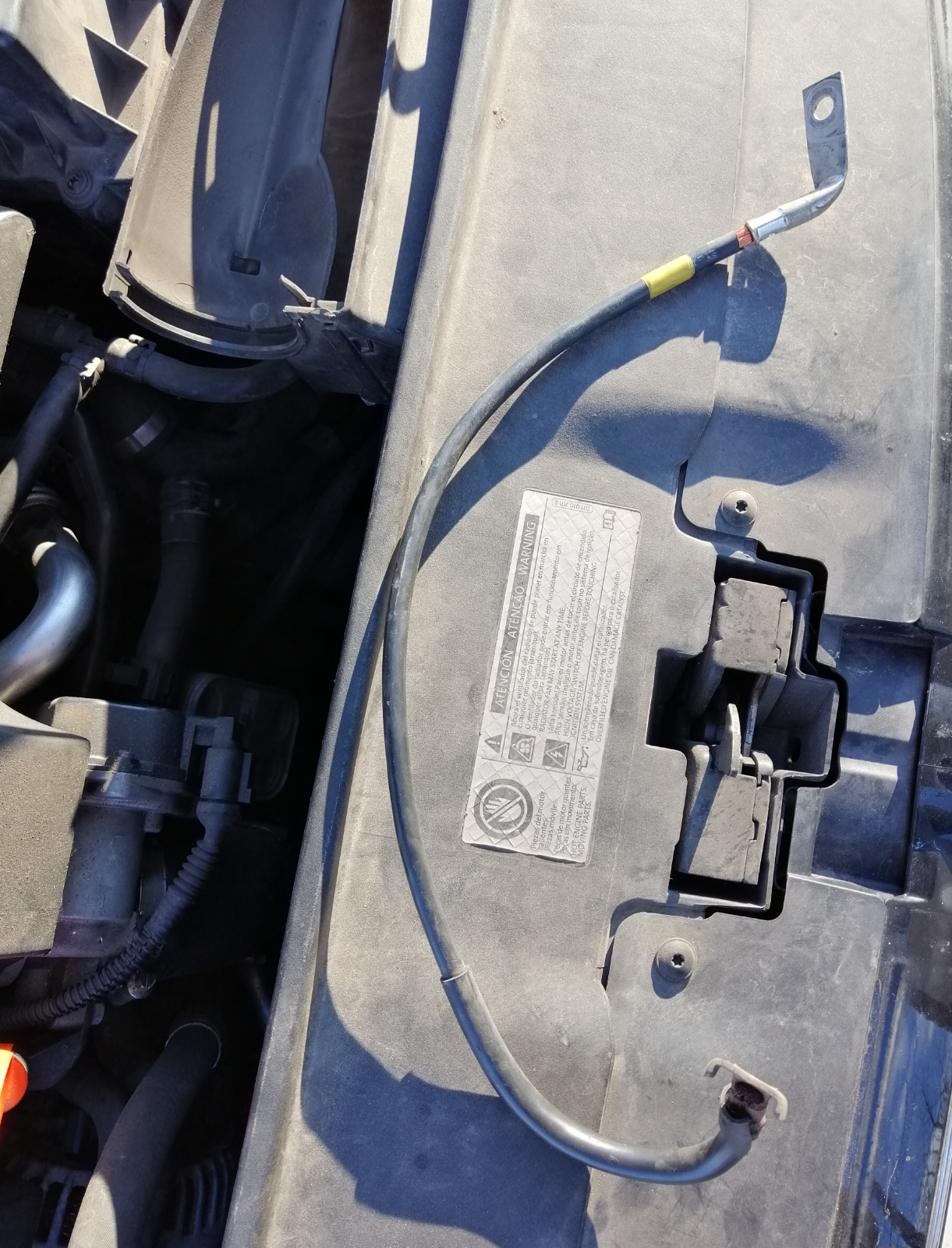

Ако на някой му се наложи, кабелът е(Jetta 6 1.6tdi):
-сечение - 25кв.мм,
-дължина на самият кабел(гъвкавата част) от накрайник до накрайник - 47см.
-дължина включваща и накрайниците - 57см.
-диаметър на отвора на накрайниците - 8мм.
-сечение - 25кв.мм,

Какъв модел проводник взехте? Че е меден е ясно, за изолацията питам. Нека е пълна информацията....
Re: Passat B7 - тунинг, подобрения, ремонти
Не съм намерил кабел все още. Днес само свалих оригиналният за да измеря дължина, сечение и т.н. После го сложих обратно. Първият работен ден ще проверя какво се предлага освен масовия ПВ-А2, който не е много подходящ за автомобилно приложение, особено до двигателя. Трябва да е температурно и масло устойчив, негорим. Силиконов е най-добре( и оригиналният е такъв) , но малко ме съмнява да намеря тук. От чужбина се намират, обаче голямо чакане ще падне.
Има и с каучукова изолация(ШКГД), използван основно за електрожени - масло устойчив, негорим, но му дават до +50 градуса работна температура. Това за наше производство кабел.
Някой ако има идея за подходящ кабел, който се намира у нас?
В краен случай ще сложа ПВ-А2 или ШКГД, обвит с термосвиваем шлаух. Кабелът е минусов, и да се повреди изолацията не е толкова страшно. За плюсов - задължително по спецификации, иначе фойерверките не са далеч.
Колега, минусът е също толкова важен, колкото и плюсът в ел.веригите. По която и от двете да имаш проблем - се отразява. Токът протича последователно по цялата верига. Според мен стопената изолация е следствие на хлабава връзка(греене). На кабела едва ли му има нещо
Контактната повърхност, през която преминават тези ампери ми се струва малка, защото на моята кола, която е с доста по-ниска консумация поне два пъти, кабелните обувки са мисля със същите отвори, които се нанизват на шпилката на стартера. Малко странно ми се струва тая работа, при кола с генератор 140А да поставиш същия размер обувки, като при тези с 65-90А.

най-подходящ според мен е ШКГД проводник
