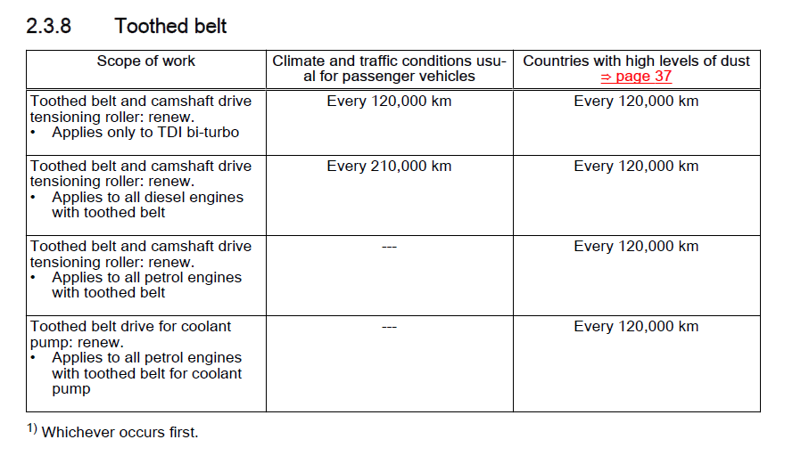

Има ли го някъде официално това? Защото приемчиците твърдят, че е 210хил или 10 години, но не съм намирал документ който да го потвърждава.

Според мен 210 к км е за "белите държави" с ниска запрашеност ... при нас май ще трябва на доста по малко километри въпреки че сме извън списъка на запрашените страни а и дистанциите са ни къси с множество студени стартове. Това намерих като информация ... само по км но не и по години.

Според горната таблица след 20 000 трябва да сменям. Тези дни ще ковна стотака, за пет години и полвина каране.
