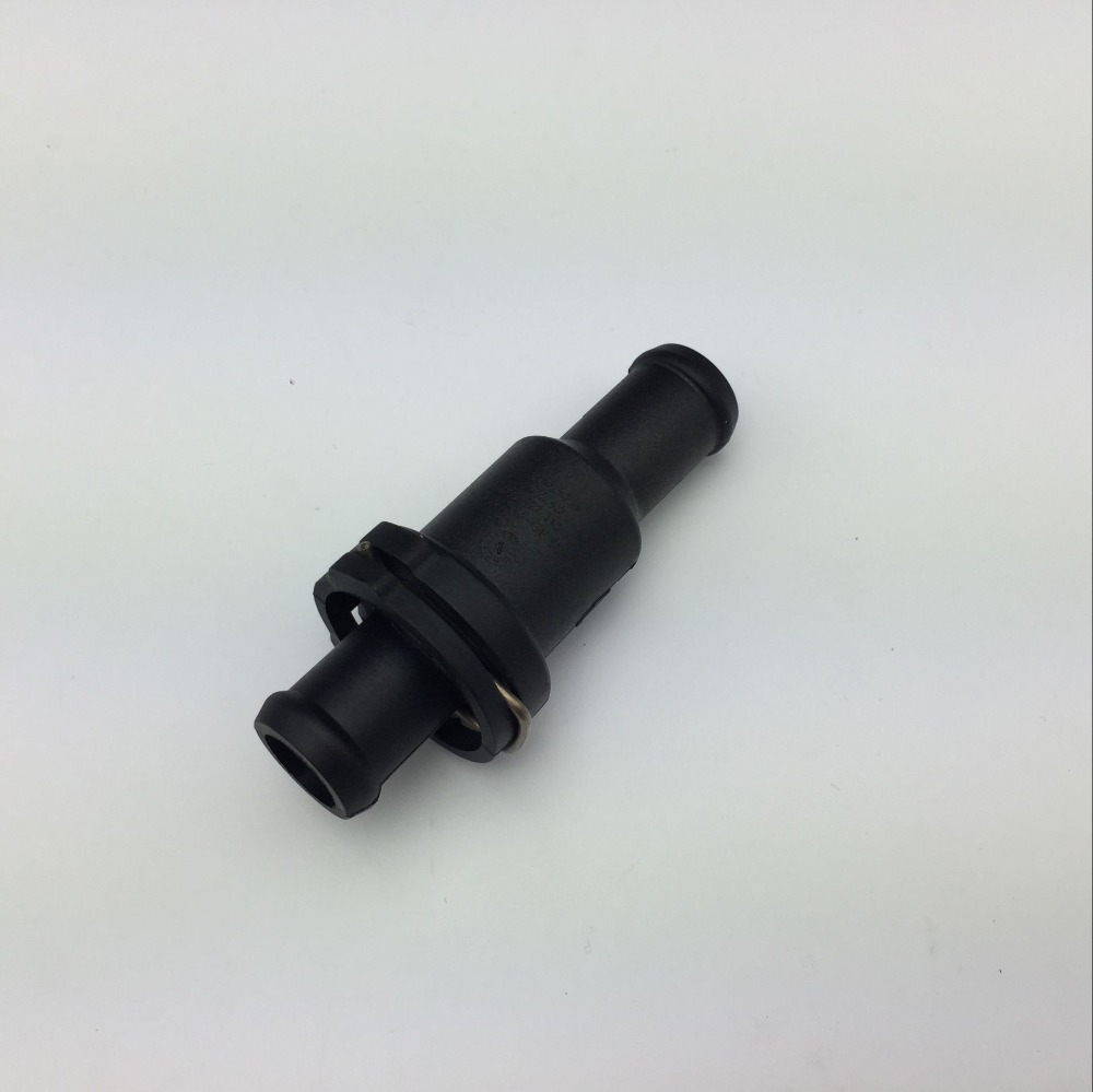

Колеги аз също като вас имах проблем с втория термостат който вече знаете се намира под въздушния филтър,над скоростната кутия. Да уточня в града загрява много бавно до 90гр,при спускане изтива на 50гр. Взоех си оригинален от Фолксваген 78лв.Смяната не е никаква философия,за целта трябва канал или колонен крик,сваля се кората за да се източи антифриза,но няма кранче,а сваляте някоя скоба на по ниско съединение.Маха се въздушния филтър и трабата с дебитомера(Всичко е на скоби и се сваля много лесно)и хоп втория термостат се вижда,от едната страна е захванат за топлообменника на скоростите а от другата за пластмасов тройник,всичко е със скоби смяната му е за 30мин.След това всичко по обратния ред и колата загрява много по бързо и не мърда от 90C независимо от външната температура или наклона(спукане например).
На мен ми излезе смяната му 90лв. защото купих и един литър антифриз за доливане,макар,че долях само около 200гр. Толкова бях загубил(расипал).Може да видите как изглежда от снимката по долу.
Успех,дано съм бил полезен.

Vasseto
Мнения: 2725
Двигател: CFFB AVF BXE
Re: Passat B7 - впечатления след 45 дена и 4000 км. каране.
Мнениеот Vasseto » Вто 18 окт 2016 9:38
МУТАТА написа:Колеги аз също като вас имах проблем с втория термостат ...
Колега,
дай му номера на тоз термостат,моля.
