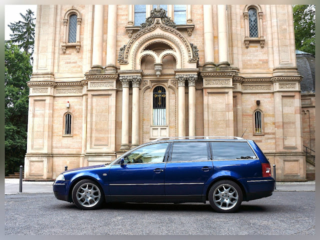

Не е моята кола това, просто произволна снимка с 215 35 17, за да види колегата, че отпред прилича на ... все едно е по сандали колата :icon_lol
Ето на моята кола 17ка със стандартната гума 225 45 17 и на мен лично ми малеят, при все, че съм с по-къси пружини (-45 отпред, -35 отзад)
Тоя размер, дето го дискутираме, не е за пасат - малко гума, много място между калник и колелото...Особено на стандартното окачване ще е като щъркел, както е на пусната вече снимка.

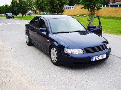

Колеги, имам следния въпрос? Тъй като стоманените ми джанти са ЕТ45,а искам да ги издам навън.Та вместо да слагам фланци, да ги заменя със стоманени джанти за мерцедес с ЕТ31? Остава проблема с централния отвор....според Вас дали продаваните втулки по магазините ще паснат на железарийките?
По принцип гонех визията, като пасата на снимката. Той е с 45мм фланци отзад и 25мм фланци отпред,и койлове.
При изработката на фланци, центр. отвор няма да е проблем, тъй като могат да се изработят с 66мм външно. С ЕТ31 ще трябват и по-тънки фланци де. Но докато си набавя фланците си мислех да ги търкалям така и затова ме гложди централният отвор.

Няма да стане тая работа с втулки от магазина

Колега, напълно си прав че с тия 17-ки и ниски гуми от горната снимка колата става като по чехли. Губи си стила.
Виж при теб е много добре ! :th_up

п.с. към колегата с железните джанти. 45мм фланец отзад и 25мм отпред е набутване според мен. След време ще си харесаш лети джанти с прилично ЕТ и задните фланци трябва да ги подариш на някой или пък да търсиш джанти от ауди, те са с идиотски ЕТ-та 50, 55 повечето
