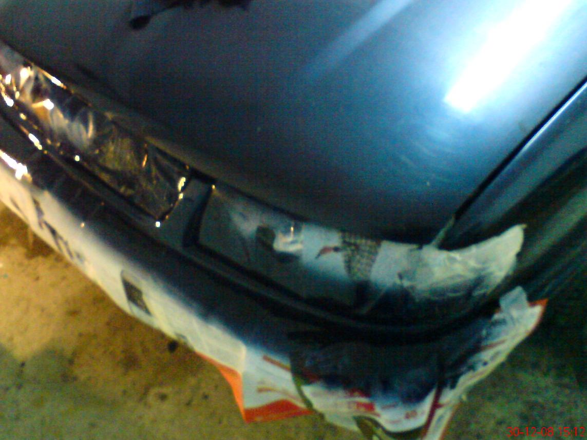

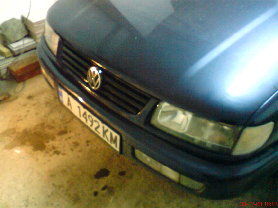

Мнениеот I4o_naskov » Чет 30 апр 2009 21:34
Ето резултата :banana
Последна промяна от I4o_naskov на Пет 12 авг 2011 8:12, променено общо 1 път.
I4o_naskov
Мнения: 665
Регистриран на: Пон 01 дек 2008 16:01
Re: предна маска пасат в4
Мнениеот I4o_naskov » Чет 30 апр 2009 21:40
само да добавя колко пари ми излезе цялата работа:
1.спрей по каталог - 18лв
2.Лак - 12лв
3.водна шкурка 2 листа 50/50см - 1лв
и няколко 4аса докато 4аках да изсъхне :mrgreen:
